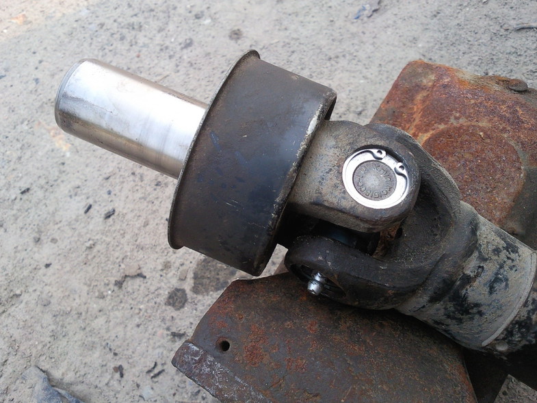

Получатся ,что подходит)[DOUBLEPOST=1553672393,1553672097][/DOUBLEPOST]У меня то же завальцованные стояли , поменял закисшие, вибрация до конца не ушла, теперь с 80кмч начинается, грешу на не качественные крестовины+хреновую установку)[DOUBLEPOST=1553672620][/DOUBLEPOST]Рою инет, нашёл обслуживаемый кардан, где спокойно можно крестовины поменять ,номер 27101A. Вроде как тоже подходит. От 33го кузова... Попробую с продавцом списаться...[DOUBLEPOST=1554199809][/DOUBLEPOST]В копилку коллективного разума. Подошел мне промвал от 23го кузова со съемными крестовинами, крестовины на нём крупнее чем на родном,похоже такие же как на переднем и заднем карданах. Родной карданчик был с мелкими завальцованными крестовинами. Итак на дорестайловый джим 43 кузов с старой акпп(как от 33 кузова, с пластиковым фильтром) подходит промвал с сменными крестовинами от 23го кузова ,естественно то же акпп, тех же годов. Карданов этих достаточное количество в продаже и цены весьма гуманны, плюс приятный бонус в виде безпроблемной замены крестовин. Немного путано написал, если что уточняйте)[DOUBLEPOST=1554199915][/DOUBLEPOST] IMG_20190402_123915.jpg
