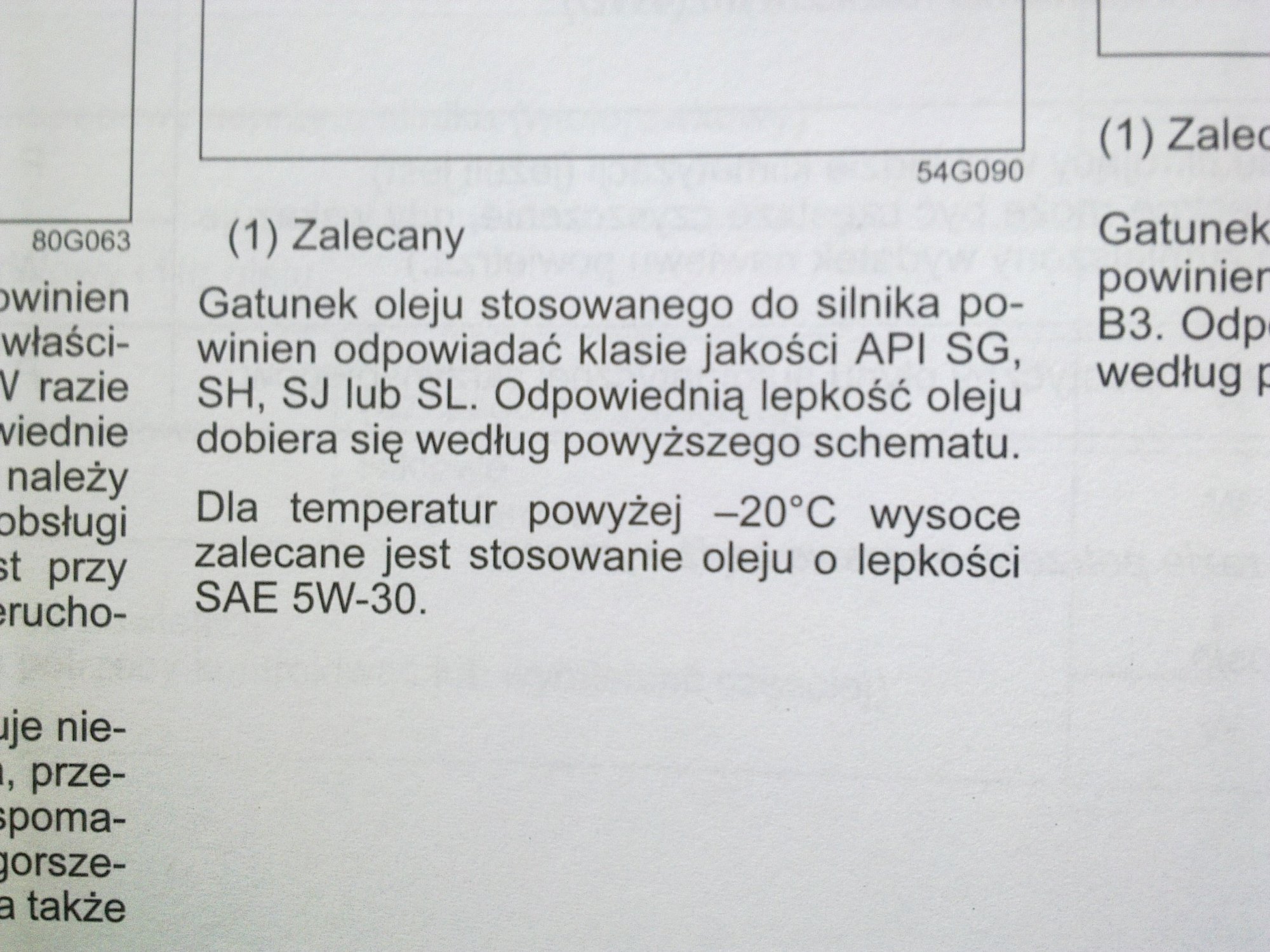

На фото часть страницы 8-7 мануала к Игнису.
Словосочетание "wysoce zalecane" 05072016957.jpg переводится как "настоятельно рекомендуется".
А "(1) Zalecany" переводится как рекомендуемый или желательный.
Словосочетание "wysoce zalecane" Посмотреть вложение 100830 переводится как "настоятельно рекомендуется".

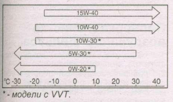

Поскольку по польски я хоть всё и понял, но по русски как то удобнее читать. В русском мануале это страница 8-8, на ней есть таблица, которая в Вашу фотку не попала где представлены три марки масла 10w-40, 10w-30, 5w-30. Кстати по русски это предложение звучит так "При температуре выше -20С рекомендуется использовать масло SAE 10w-30." Найдите 10... ой... одно, различие.Так что рекомендации полякам и русским совершенно разные у венгров.
НО что ВАЖНО мануал рекомендует использовать масло 10w40 при эксплуатации при температуре внешней среды от -20 до +40 и выше. Так что Ваше утверждение об обязательном использовании масла xw-30 и мифическом ухудшении характеристик при использовании xw-40 является ЛОЖНЫМ.
Данная рекомендация является пережитком и анахронизмом и в прежние времена учитывались менталитет владельцев, цена и наличие масел в продаже. Учитывая, что масла 10w-40 сейчас крайне редко имеют актуальные допуски производителей автомобилей
0w-20 рекомендуется от -30 до +40
