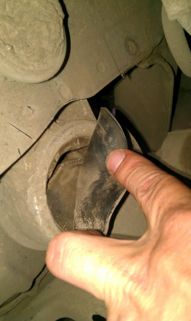

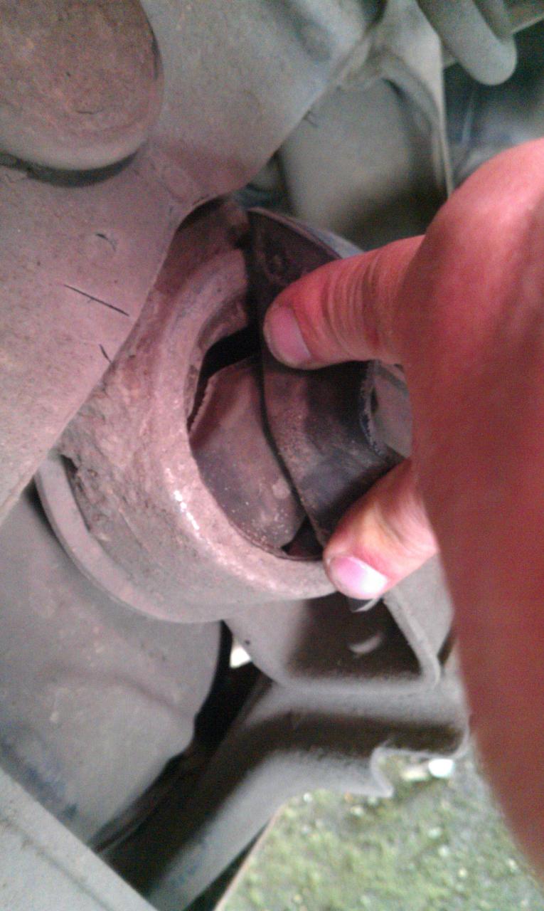

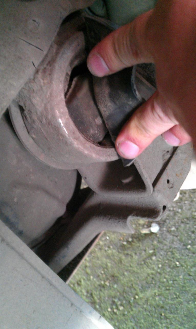

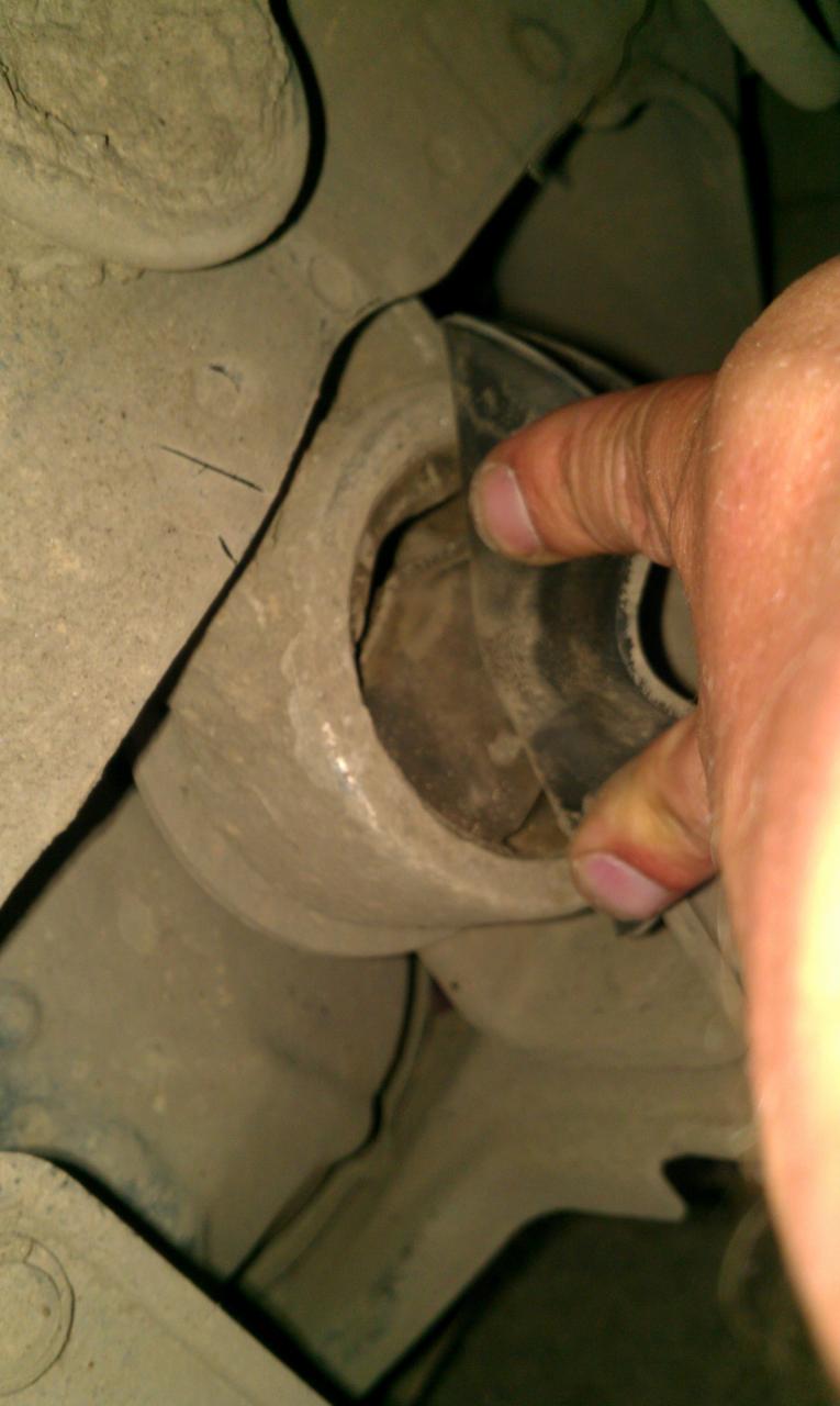

Появился странный стук - скрежет при проезде лежачих полицейских и ям среднего размера. По ощущениям стук идет откуда-то слева. Стойка вроде бы нормальная- при раскачивании гасит колебания сразу. Резинки стабилизатора менял около 3500 км назад. Снял колесо, подергал все что можно, все вроде нормально, ничего не скрипит, не стучит, отодвинул резинку закрывающую левую подушку двигателя и увидел что она вроде бы как порвана ( я никогда не видел целую подушку двигателя, и не знаю как она должна выглядеть). Может кто подскажет может ли эти звуки издавать эта подушка по нагрузкой? Фото прилагаю.
pavol
27 Май 2011
797
98
Москва-Чувашия
Ответ: Стук при проезде лежачих полицейских
По фоткам они не порванные.У меня тоже что то сзади гремит при проезде кочек как будто запаска болтается,проверил все нормально держится там.Амортизаторы покачал ничего такого на стук похожий нет.

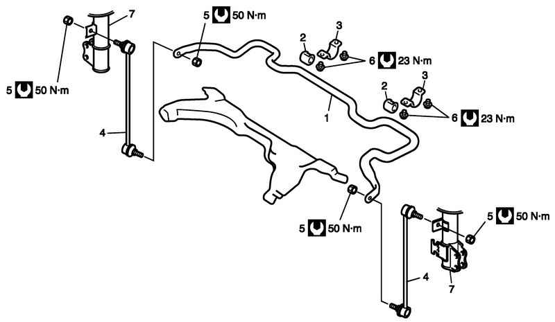

Простите а какие хомуты Вы имеете в виду? Стойки стабилизатора же двумя гайками крепятся № 5 на рисунке:
  • 20.8 KB Просмотры: 1,576
Pi.T
Хомуты №3. Ослабить надо. Чтобы проворачивался немного стаб. Затем стабилизатор около стойки стабилизатора покачайте (с обеих сторон). Я так выявил.

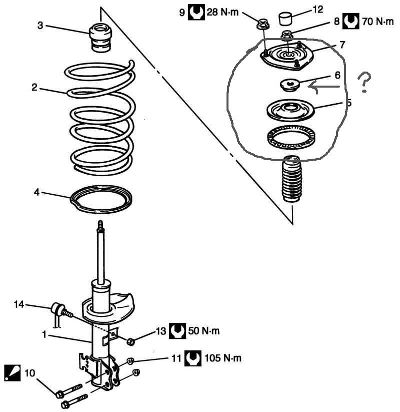

Сегодня спустившись в яму и покачав авто обнаружил что стуки(скрипы ) идут в районах втулок рычагов. На рисунке пометил красным кружком. Что можно сделать???
