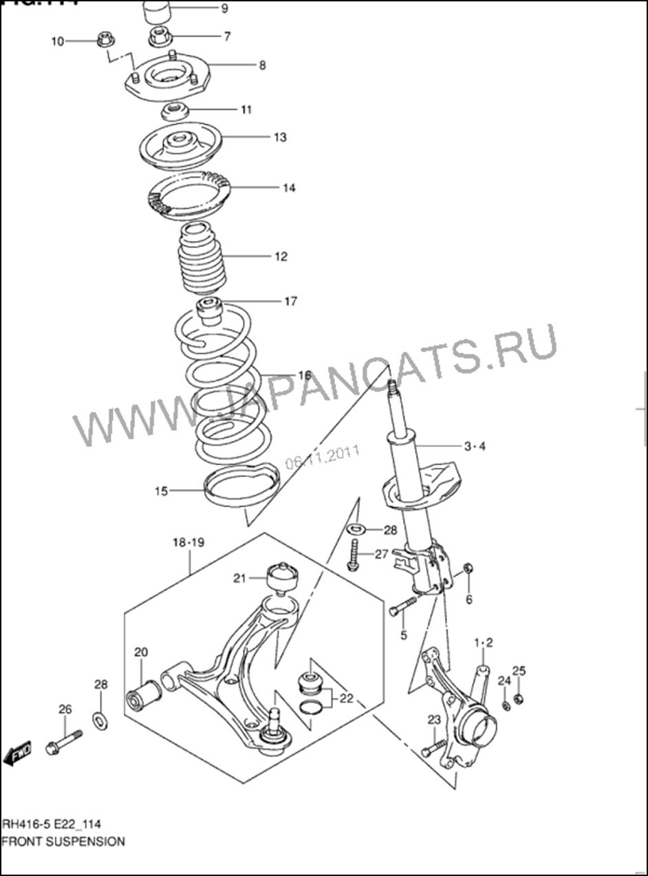

и какието таинственные вертикальные задние соленблоки передних рычагов.
Может имели ввиду №21 на схеме 45540-54G00? Салентблоки предложили отдельно поменять? Отпишитесь потом пожалуста, просто я думал, что целесообразнее рычаги в сборе заменить.
hom
30 Октябрь 2011
Liana Wagon, 2005, 4x4, АКПП
Ответ: Стук при проезде лежачих полицейских
Да да. Именно они. Спасибо за артикул. Ну не знаю. Пока только их поменяю(оригинал в Бутово стоит 1300 за шт, буду брать в exist.ru фирмы Akitaka за 320). Щас с деньгами напряг. Надо еще подушку АКПП поменять, она порвана. Сильно вибрирует когда медленно едешь, притормаживая.
