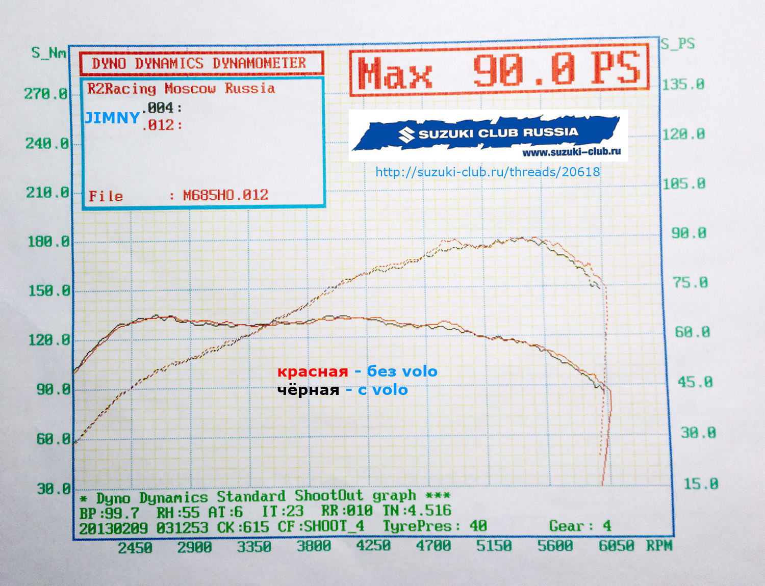

Да ладна, держите:
(Ром, ты уж прости, но, блин, истина дороже! Я бы полюбас пошёл бы мериться, даже если бы за свои деньги купил эту шалабушку, и всё бы тут выложил. А у тебя и так много отличных и полезных приблуд для Джимников, ничего сташного, если ты эти фуфлыжки перестанешь ставить (ну или просто меньше будешь ставить), зато совесть чище будет, дело не менее важное, чем бапки)
Которая вверх идёт, это хорспауэр, которая лежачая, это крутящий момент.
Ещё, обязательно хочется, скатаца когда зальюсь 98-м :)

:) нда, про 98-й я промолчу...
Андрей, но когда соберешься, то составлю компанию.
Паш, ну тебе может и пригодится коробушка (кстати, Ром, тема!), есть мнение, которое перепроверится тчательн'ей и опубликуется, что VOLOкоропка тупо сдвигает обороты переключения коробаса автомата. Потому мне и говорила дилер VOLOвский, что на ручке ничохо не прибудет. Ну тогда и надо по чесноку писать - коробушка с лапочками заставляет автомат позже переключатся на следующую передачу, а не писать следующее:
"В любом случае Volo Performance гарантирует прирост мощности не менее 10 л.с."
Бред какой-то! Тут можно полёгкому и в суд подать, а как минимум в общество защиты потребителей накатать!
Мне на это начихать, само собой, но дорогие джимниводы с ручными коробками, не ведитесь на эту шелуху.
Автоматчики сами решайте. Но лучше дождитесь результатов эксперимента. Это не совет, а так, дружеский намёк :)
вот это ... сомневаюсь.. вернуть украденное заводом это сил 10 максимум ! механический нагнетатель добавит %15-20... можно конечно пойти и другим путём но ! всё это сдвинет крутящий момент в зону более высоких оборотов ! джимм не боллид..по моему... а в грязи мы "опять же по моему" стараемся в натяг ехать... плохо себе представляю натяг на 5000 тыс. оборотах !!! эт моё мнение но может я и не прав...

Отлично !
Про коробку это многое обьясняет почему джим без чипа при старте тапка в пол обгоняет джима с чипом
Тут видео раньше я выкладывал
