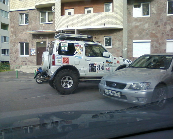

Ну вот, и сбылась мечта идиота - 35-е боггера стоят, и афта даже на них едет! :D
К сожалению, больше фоток пока нет - и эту-то сделал походя, по пути в аэропорт в командировку - уж больно хотелось похвастать! :D
Но непременно будет подробный отчет, как и обещано давно, а пока вот:
Оно едет на этих чудовищных катках, и даже есть запас по моменту (судя по тому, что скорость по ЖПС на 5% меньше, чем по спидометру).

Достигать мечты - это приятно :) Поздравляю. А вторая коробка еще не там?

Очень интересно, что с мостами и приводами?
Ответ: 35-е боггера на Джимми
гораздо интереснее узнать другое
Всё это до сих пор крутят 3 горшка ?
+1
Что ему там изящноглазые вместо двигателя сунули, что эти 65 сил в 600 граммах объема крутят такие колеса?

Да, Эдик, всё это так и крутят 3 горшка... Они и 32-е Симексы крутили в болоте, и эти будут крутить. А шо там Рома сомневаеца - так пусть сомневаеца, законное право. Машина не потеряла в динамике ничего, следовательно, будет 35 крутить и в гору и в глине, и никаких технических чудес тут нет - ведь крутит же крошечный электромоторчик 5-тонную лебедку, вытаскивает полуторатонного джима из болота? Да, вытягивает, и дело тут не в 3-горшковом моторчике, а в нужном понижении.
В мостах сейчас 5,375 (было 4,3), в коробке на 1-й педераче - 5,17 (насколько помню по Зуковской таблице для моей модели). Плюс в РК понижение 1,32/2,64.
Вторая МКПП полностью подготовлена к установке, надо по месту эскизировать кронштейны и виброопоры, изготовить их и поставить. Все фланцы и переходники готовы. И только 3 горшка и способны переварить эту 2-ю МКПП, ибо чтобы всунуть её, надо мотор сдвинуть вперёд на 9 см. 4-горшка этого сделать ну никак не позволят.

derevenskij_golfer,
ну по поводу гор , REM прав и я тебе говорю ...... с этими колёсами в нынешней комплектации , в горах тебе делать нечего....
а зачем тебе все эти танцы с бубнами ????
сдвигать мотор , впихивать невпихуемое...
раздатку 6.5 поставь , и всё
я думаю что КПП не расчитанна на нагрузки ....
а раздатка расчитана

Раздатка с понижением не позволит ездить без понижения - ведь верх у самурайской раздатки такой же - 1,32 максимум. Это раз. Во-вторых, МКПП-2 стоит в середине драйвтрэйна - следовательно, наименее нагружена - с одной стороны МКПП-1, с другой РК - принимают основные нагрузки. И потом, МКПП - это агрегат, способный принимать черт знает какие нагрузки, на Джимах - супер-надежна.
В третьих, РК с понижением не позволит ездить на гражданских колесах размером 31-32 (будет жужжать как шмель), ведь я на своем Джиме и в театры иногда езжу, и за покупками. Сейчас при установке 31-х БФГ обороты всего лишь на 20% выше нормы, это вполне приемлемо.
Кроме того, МКПП-2 является легкосъемным девайсом, в отличие от РК. Снял МКПП, вставил промкардан увеличенной длины - и ты снова "в стоке".

Наблюдал данный аппарат лично, даже слегка ассистировал в переобувании. Здорово! Правда совершённое движение с 31-х колёс на 35-е как-то незаметно ещё подвинуло машину ближе к типу "машинка из Детского мира" (маленькая, а колёса огромные) :D
