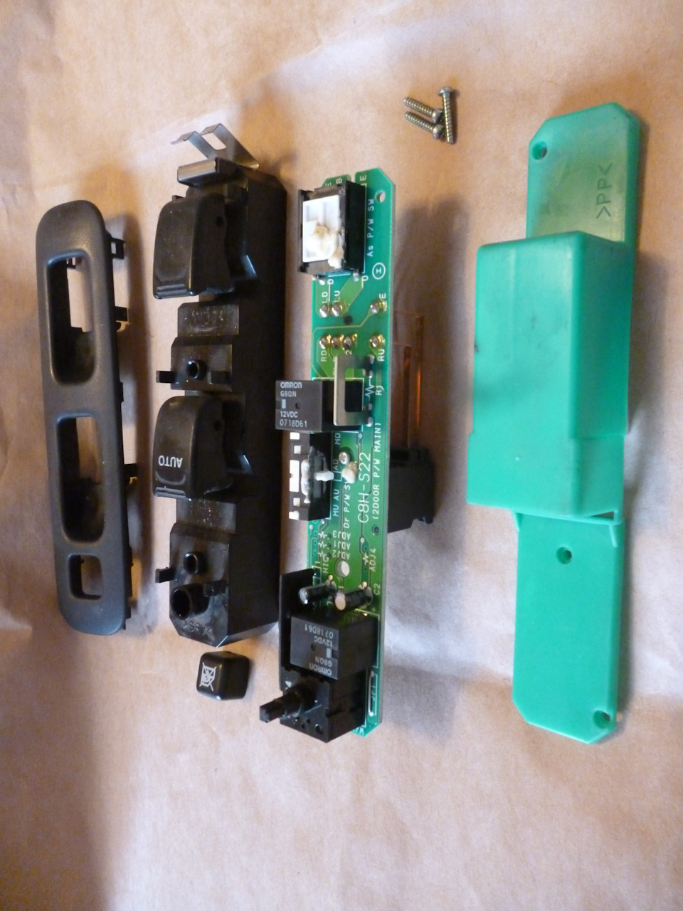

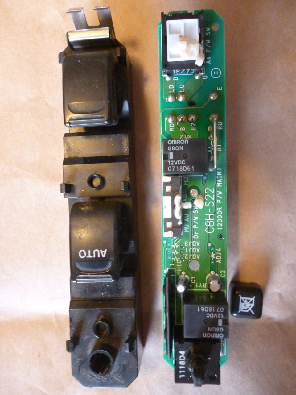

  24. Old Blind Dog
    Old Blind Dog Человек с пёсьей головой.
    16 май 2008
    2.733
    Антипатии:
    Москва, Беляево
    FYI: Блок управления стеклоподъёмниками водительской двери взаимозаменяем у прулей и лрулей bolt-on.
    Только у праворуких джимни автомат не только опускать стекло умеет, но и поднимать.
    Поэтому покупаем на разборке праворукий модуль, втыкаем вместо своего и радуемся.
    От праворукого - верхний, синенький.
    Обнаружил не я, а nordom, за что ему и спасибо.
    EVA340, vaddd и Zoran нравится это.
