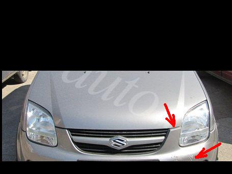

    А вот тут лучше тормознуться, а то влезем в лабиринты женской логики, там можно и пропасть... :D
    А вот что интересно, смотрел на фото этой машинки, стык левой фары-крыла явно отличается от правой части. Последствия аварии (нижняя стрелка) или что? Просто у меня аналогично, и был удар туда же. Но почему-то тогда никто этого не заметил, относительно недавно обратил внимание.
