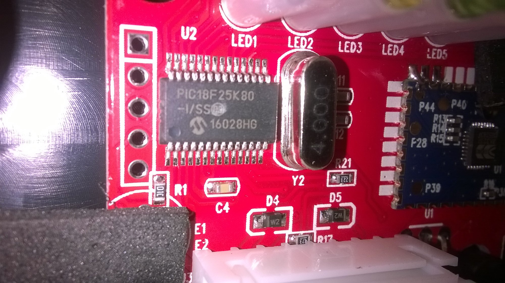

вообще у многих приложений для диагностики есть функция терминала, в нем можно проверить, как реагирует адаптер на различные команды для v1.5. Так программа и определяет поддельные elm 327
http://malykh.blogspot.com/2015/11/elm327-2015.html

Видимо сам адаптер урезанной версии 2.1, он может работать с программой по сузуковскому протоколу, но нет гарантии, поэтому введена проверка на полноценнную 1.5. Тут путь один - проверить в терминале. С другими программами и леворульными он работает , - по стандартному OBD2.
