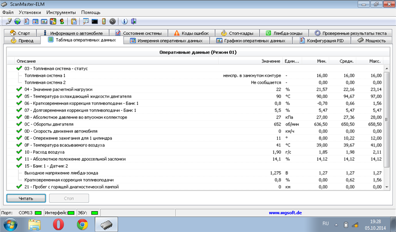

У меня вот так:
Все почти так же.[DOUBLEPOST=1415696062][/DOUBLEPOST]
Уже нашел, спасибо. Анализирую.[DOUBLEPOST=1415636217,1415635833][/DOUBLEPOST]
У меня вот так:
Все почти так же.
Вопрос! Какая же все же расчетная нагрузка на J20A? По скринам моим и gorst около 20%, в ветке СГВ 2005 пишут - 10-25% для J20 и H27. Вот скрин:
А наш мануал дает и на J20 и H27 от 0 до 10%.

У Вас топливная система не находится в положении "замкнутого контура", то есть управление с обратной связью не осуществляется.
niral
Опытный лиановод
19 Март 2012
5,086
2,049
Что это означает? Как исправить?
Из ошибок - перманентно горит Р0037, после прогрева ЛЗ работает (опорное напряжение 1,27 В, затем начинается уменьшение и скачки), но видимо ЭБУ не учитывает его при расчете качества смеси - нет обратной связи со 2-м ЛЗ. Так? Значит нужно менять второй ЛЗ.

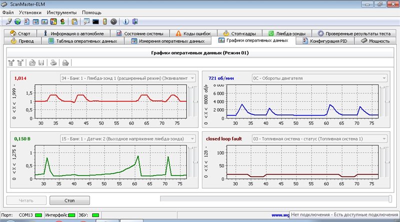

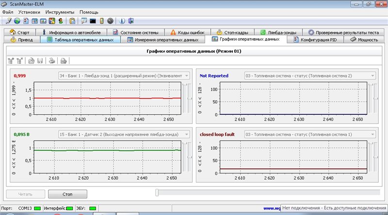

Тут видно работа первого ЛЗ (я так понимаю - широкополосник у нас):
При подгазовках статус топливной системы меняется с closed на open
