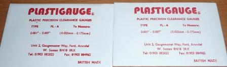

Пришла мне посылочка из великобритании, я доволен - очень быстро сработали! Вот фотки пластигаги, правда она мне сейчас не нужна (и надеюсь пригодится очень не скоро). Забавно, полоски уже немного раздавились при транспортировке.
Так ведь можно и не получать , с таким же успехом назад уедет .
Так и сделал, сказал на почте, чтобы обратно отослали. 1000 р платить за конвертик при том, что я купил за 600 руб в 2 раза большее кол-во, совершенно не логично.

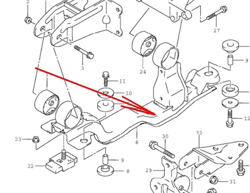

А чем эта трубка мешает? Двигатель вниз вытаскивается, а не вперед,
Кто сказал что вниз , под движком балка есть , снимать её муторно , а передок между фарами легко разбирается , так что вперёд намного легче снимать , да и не видели вы как они снимали , так что чего уж тут . Надо было рядом стоять и учить "сервисменов" , пока они вас не пошлют подальше . :D
Нет там балки:thumbsup:
Ну у вас может и нет , ваш движок наверно просто в воздухе висит , а вообще то на ней подушки для его крепления . Похоже снизу вы свою машинку никогда и не видели :(

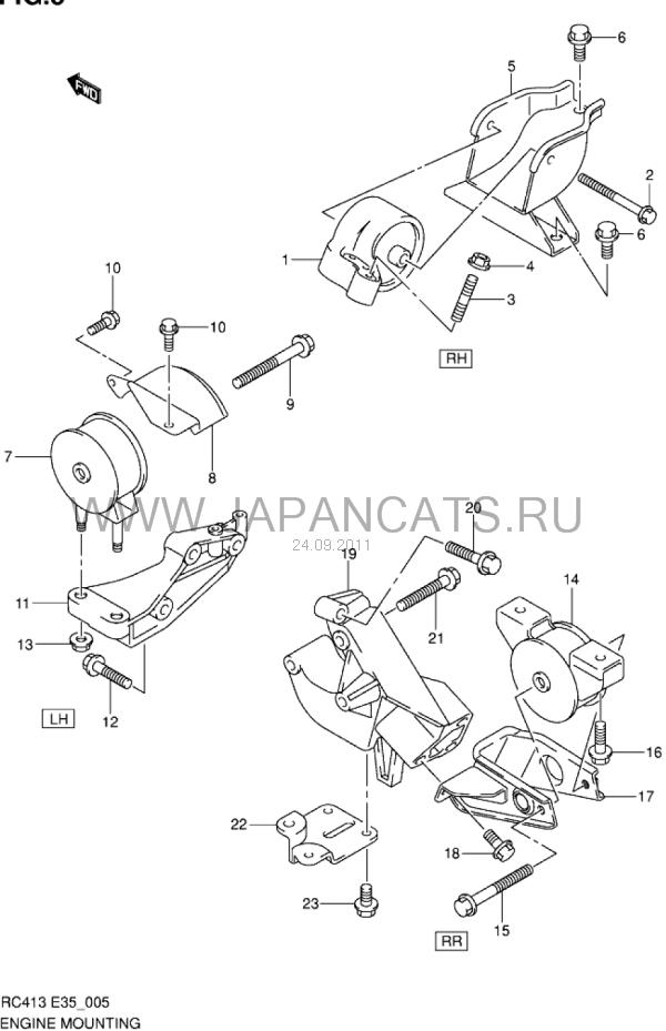

Как раз свою видел, а какая машина на чертеже - мне не известно.
У меня MA34S с M13A, вот пожалуйста, чертежик в конце поста.
позиция 19 прикручена к двигателю, и все.

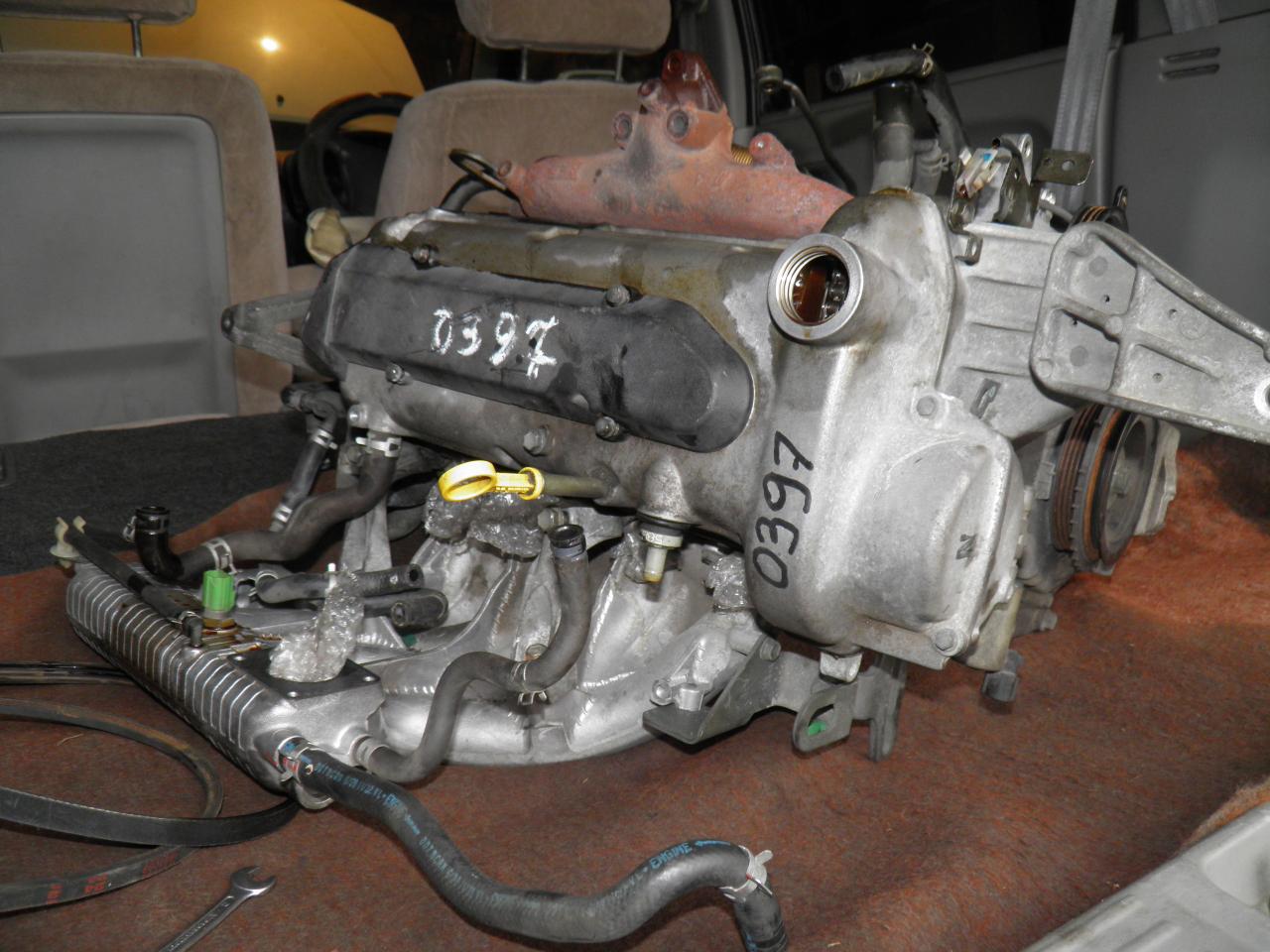

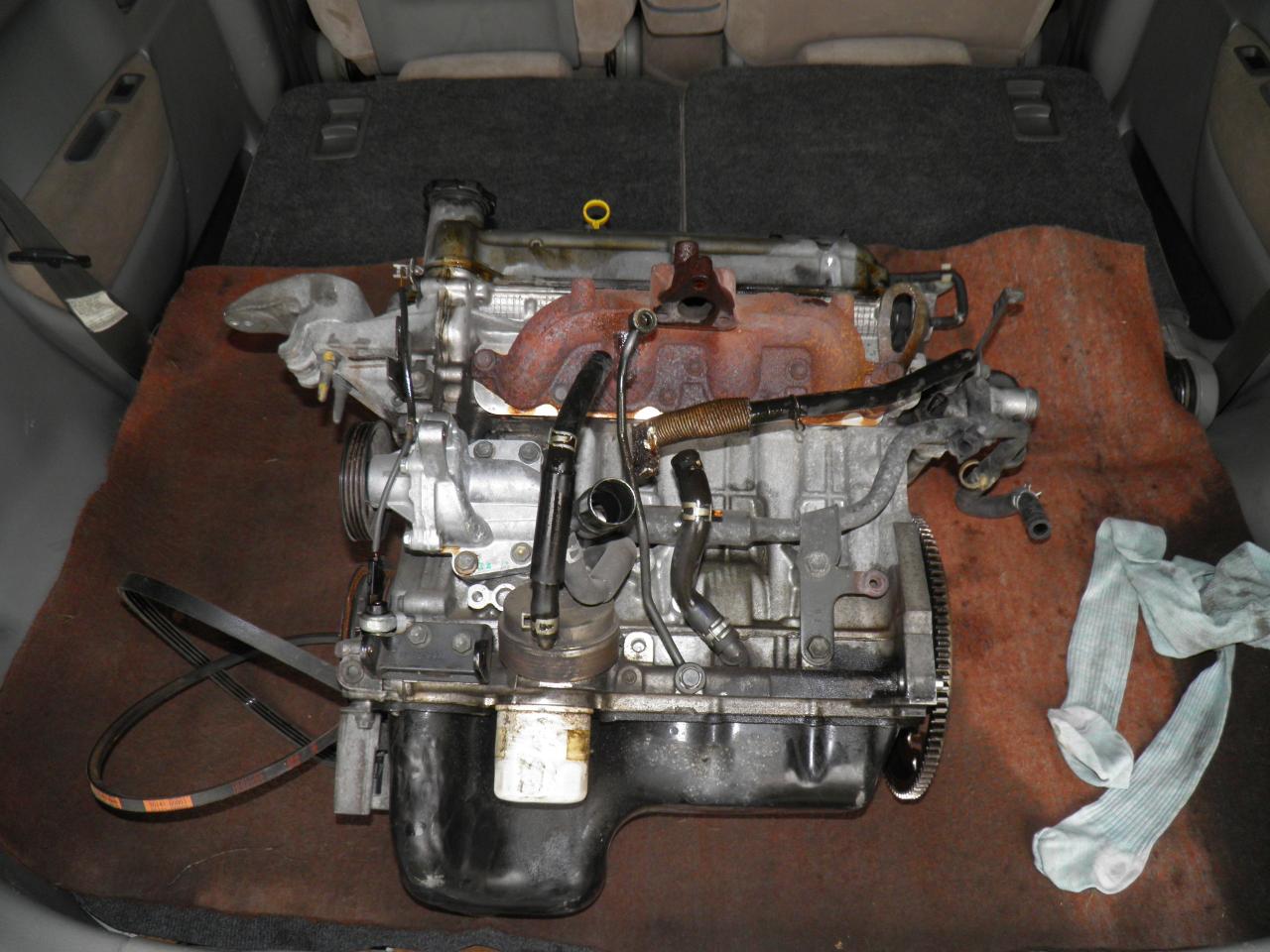

пол часа назад, привез двигатель. С руганью, спорами и долгим ожиданием. внес предоплату 2 недели назад и ни как не могли привезти из новосиба. в итоге сегодня передали с автобусом!!!
итак, с виду двигатель лучше моего в 10 раз. чистенький, не вскрывал его ни кто.
заглянул в маслозаливную горловину - ни грамма отложений, внутри стенки сверкают.
что не понравилось - форсунки, катушки, и навесное снято.
что понравилось - они не смогли снять ремни (поленились открутить датчик колена).
поленились слить масло! хорошо, водитель автобуса был в аху... в шоке. все багажное в масле.
ремень кондиционера - клиновидный, без зубьев!
в понедельник скажу как он на ходу.
Не факт , отмыть то не проблема .
Уж лучше бы наоборот .
