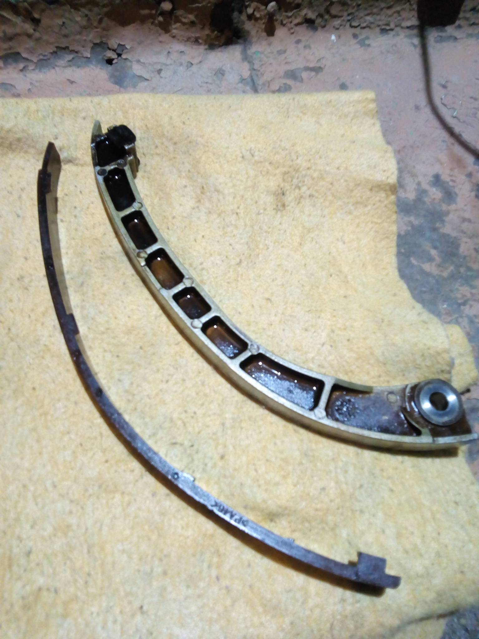

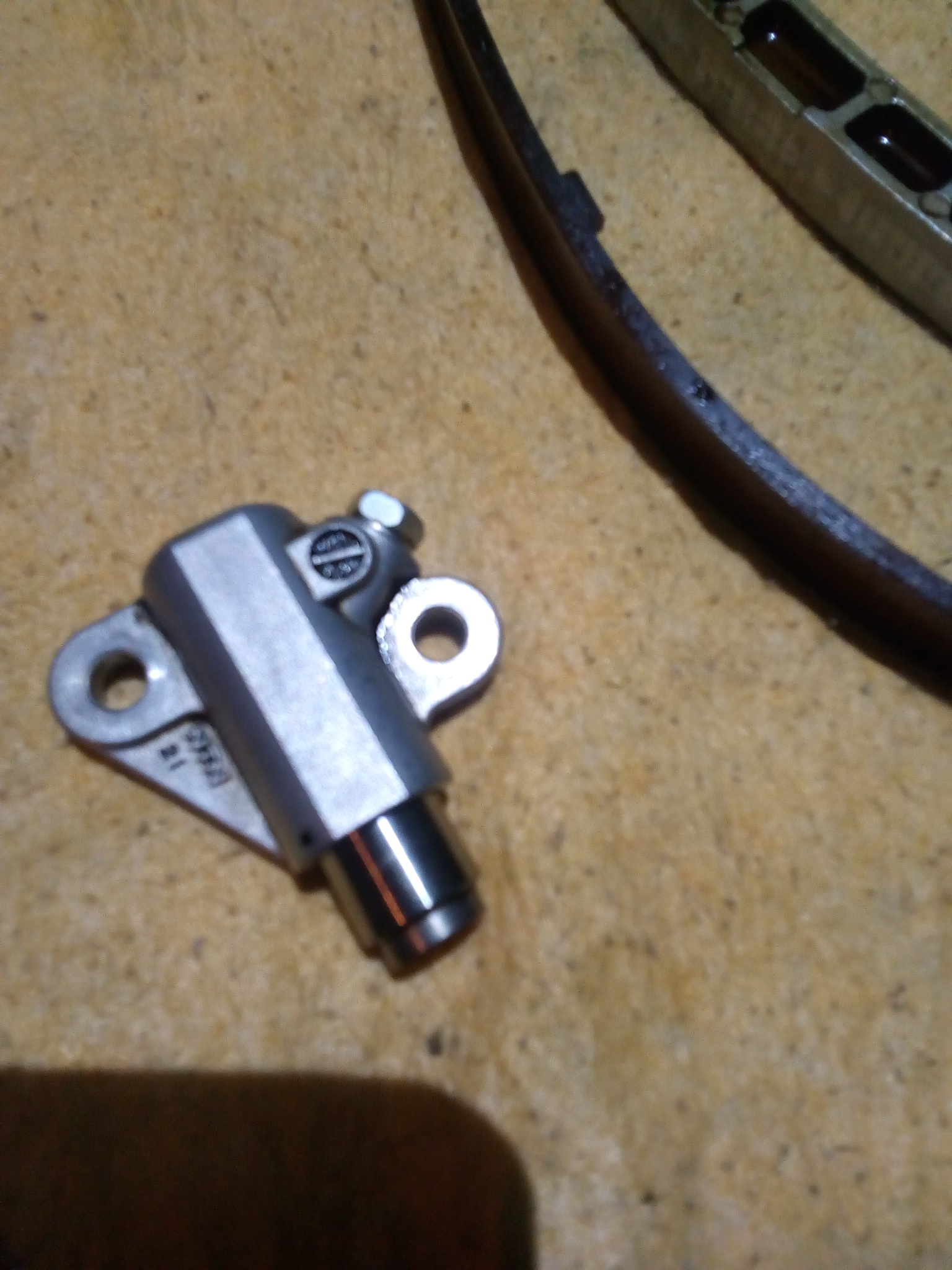

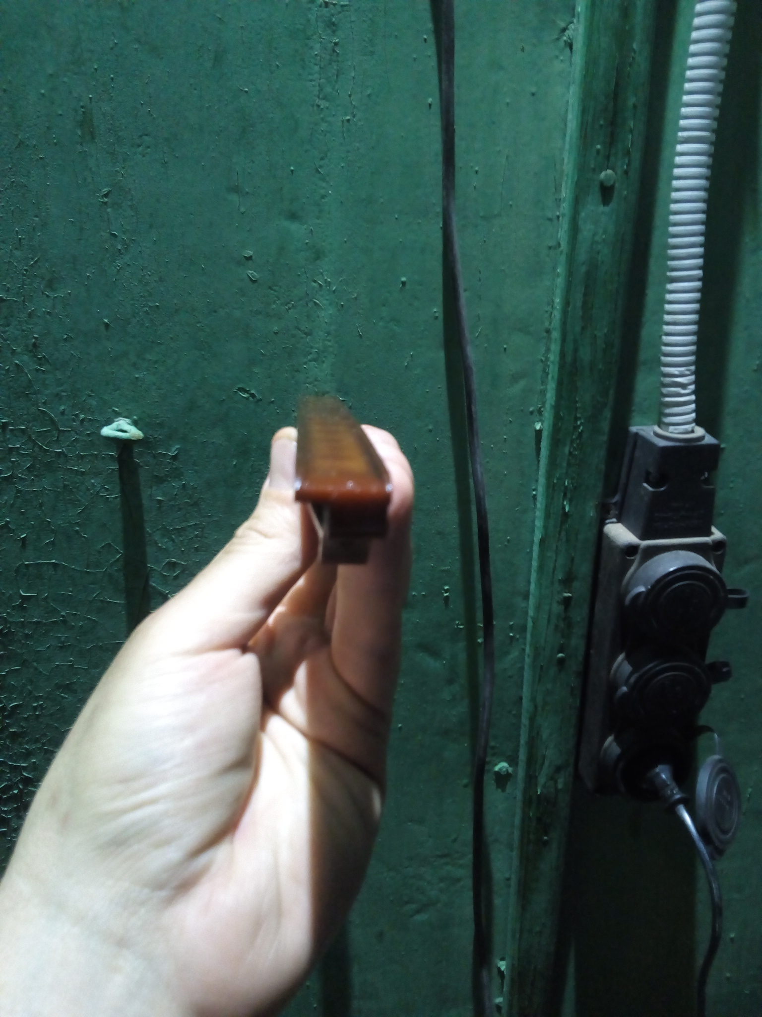

Сегодня снял крышку ГРМ. Нашёл что от башмака натяжителя отскочил пластик, но был между цепью и башмаком. На успокоителе канавка по ширине цепи, не понятно, толи так должно быть, толи выработка. Натяжитель подозрительный, на винте видны следы работы (блестящие участки) и пружина кажется слабовата (не выталкивает его полностью). Проверил метки, коленвал убежал вперёд на четверть оборота, распред валы по местам. Визуально клапана не просевшие, стоят на одном уровне. Думаю снять распредвалы, клапана все закроются и проверить компрессию. Сразу видно будет, была ли встреча поршней с клапанами или нет.[DOUBLEPOST=1565806911,1565806800][/DOUBLEPOST]Вот фотки[DOUBLEPOST=1565807021][/DOUBLEPOST]Вопрос! Смотрел схему установки меток, все понятно кроме одного. Для чего выставляются чёрные звенья на цепи в определённые места?[DOUBLEPOST=1565809277][/DOUBLEPOST]натяжитель фирмы CGA надёжный?

На успокоителе канавка по ширине цепи, не понятно, то ли так должно быть, то ли выработка.
Это нормально, так и должно быть. Другой вопрос, насколько велика эта канавка, может там уже большой износ успокоителя и пора его поменять.

Да и ставить так по схеме проще: валы в своих положениях, колено тоже с меткой вверху, ну и цепь не ошибетесь при установке.[DOUBLEPOST=1565810019,1565809977][/DOUBLEPOST]А натяжитель бы я поменял, явно он не отработал корректно, потому и ослабла планка натяжителя и соскочила пластиковая направляющая.[DOUBLEPOST=1565810196][/DOUBLEPOST]Какой у вас пробег? Может все же стоит уж весь комплект цепи поменять. коль залезли сюда, тем более что уже был проскок цепи, могут быть повреждения как на цепи, так и на шестерне коленвала - явно по ней проскок случился.
Ну а натяжитель, его планку и успокоитель точно надо менять, тем более после "расслоения" планки натяжителя.

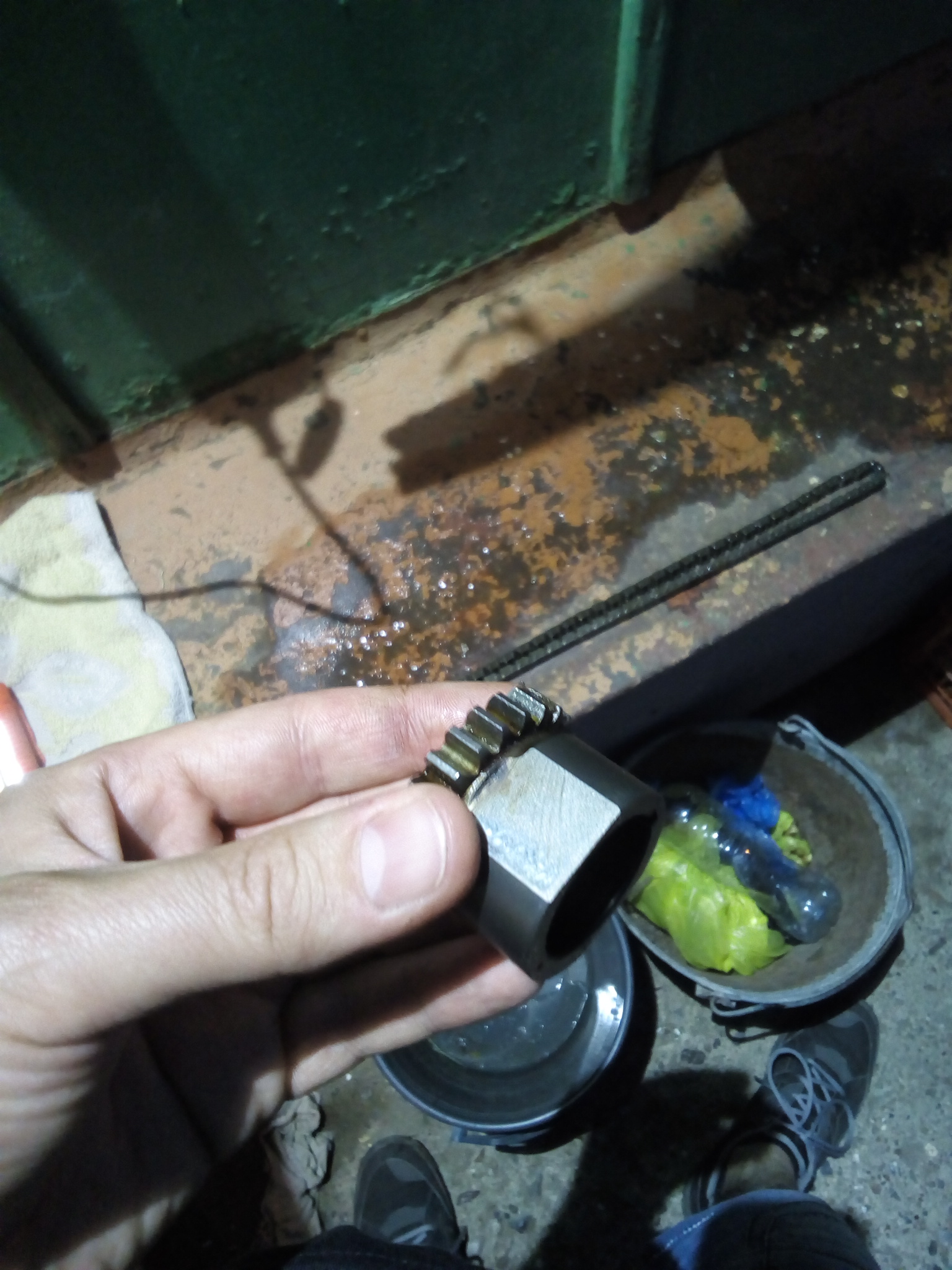

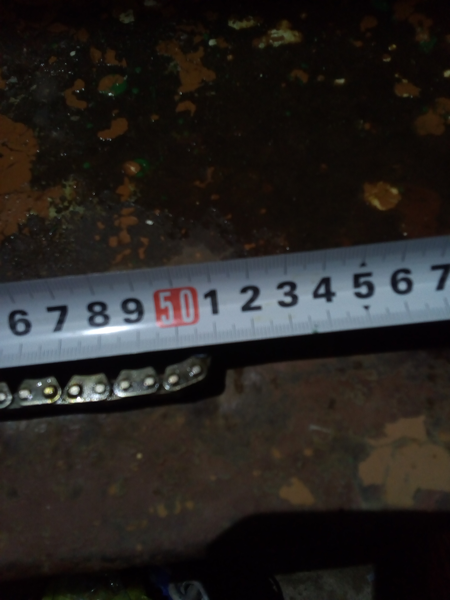

А нижняя шестерня коленвала не повредилась?
Цепь-то может деть как влитая, и натягиваться хорошо, но из-за того, что она растянута уже сильно, может и оскочила, т.к. натяжитель уже больше не смог ее натянуть, выдвинув свой шток на максимум возможного. Но может и все хорошо, просто проскочила из-за заклинившего натяжителя.
Вы не смотрели, может в документакии есть проверочное значение длины цепи? У меня новой цепи сейчас нет в нкличии, к сожалению, чтоб измерить ее для проверки, но гу пару б.у. цепей сравнить по длине... чуть позже.

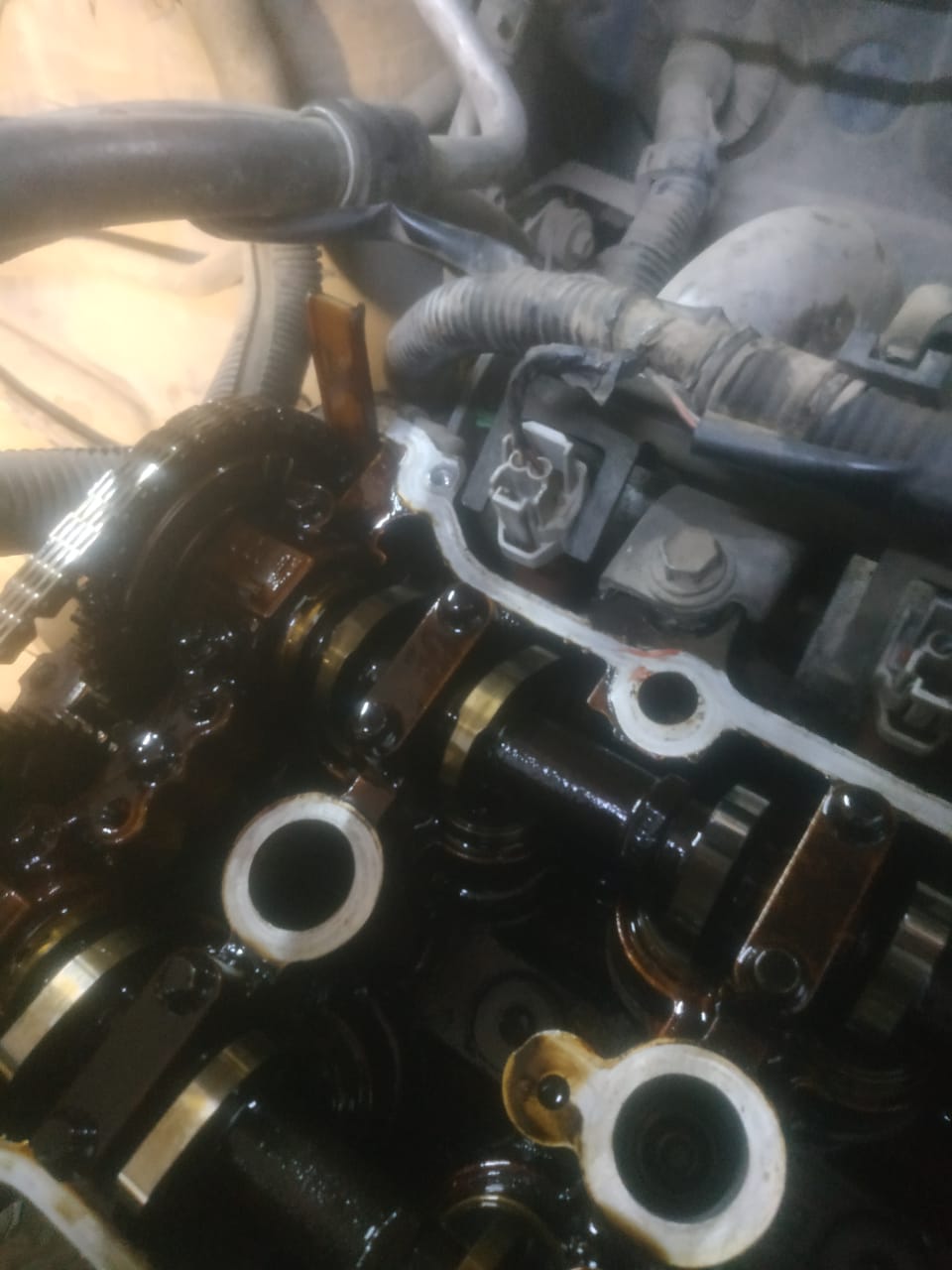

В общем проверил сегодня компрессию. Встреча поршней и клапанов состоялась. Компрессия "0". Буду дальше разбирать.
Цепь померил - 51 см.
На шестерней коленвала износ есть, видны риски от цепи, ноготь цепляется, буду менять.
1. Какие клапана обычно гнёт? Все или выпускные?
2. Kasik, померяй длину цепи ради интереса, пожалуйста.[DOUBLEPOST=1565889496,1565889374][/DOUBLEPOST]Фотки[DOUBLEPOST=1565894728][/DOUBLEPOST]Комплект ГРМ от LYNXauto хорошего качества?

Снял ГБЦ. Как и предполагал, загнуло только выхлопные клапана. Под
всасывающие сделана проточка в поршнях.[DOUBLEPOST=1566231842,1566231745][/DOUBLEPOST]Заодно заказал термостат новый и ГБЦ шлифану, раз уж залез.

Новый натяжитель невозможно без специальных манипуляций задвинуть внутрь. Старый задвигается легко.[DOUBLEPOST=1566669167,1566668903][/DOUBLEPOST]Сравнил сегодня новую и старую цепи. Новая короче на 3 мм. Думаю что маркетологи специально сделали натяжитель таким хлипким, что бы с владельцев деньги выкачивать на сервисе. Так то цепь будет долго ходить.
