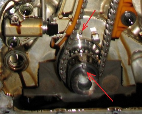

Интересно, Касик специально так поставил перед фотографированием?
Хм, только сейчас заметил эту фразу. Это мои фотки чёль?
Нет, конечно не специально, случайно. Я даже и не задумывался об этих метках, только сейчас, когда вы обратили внимание, сам заметил.
Хотя... да,да, конечно специально!!! :yu:

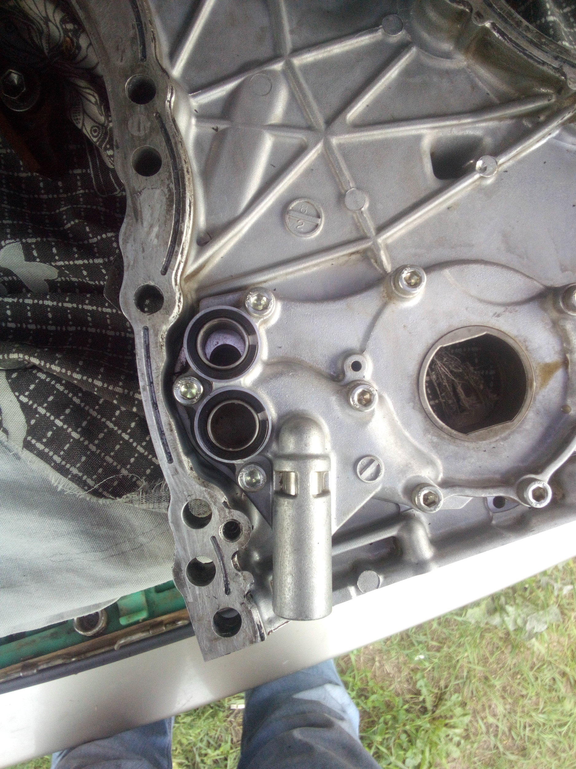

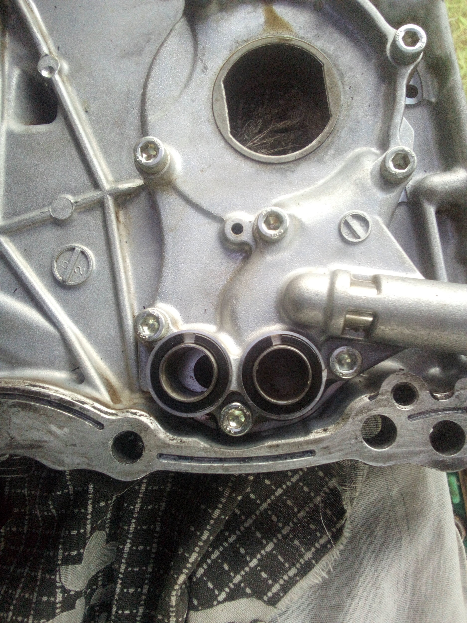

Под натяжителем понимаем планку успокоитель?
На фото справа - успокоитель, слева - изогнутая планка, аналогчная успокоителю - натяжитель, который управляется гидронатяжителем (на нижнем фото слева).
Аль ты чё другое имел ввиду?
исправил...
Там если не по каталогу: успокоитель, он же башмак, планка натяжителя и натяжитель, планка вообще ни на что не влияет, т.к износ у нее до 300 тык весьма мал, так же как и у успокоителя. во всем виновато масло и межсервисный итервал, гидронатяжитель забивается маслопродуктами и теряет подвижность.

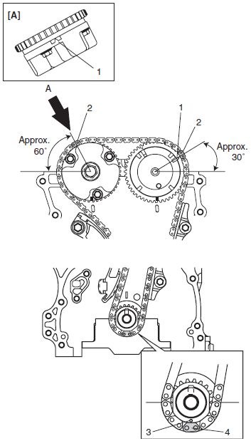

Интересный материал...
(...взаимное положение коленчатого и распределительных валов...)[DOUBLEPOST=1447095067,1446653217][/DOUBLEPOST]Вопрос по натяжителю цепи... т.к. не держал его в руках...
