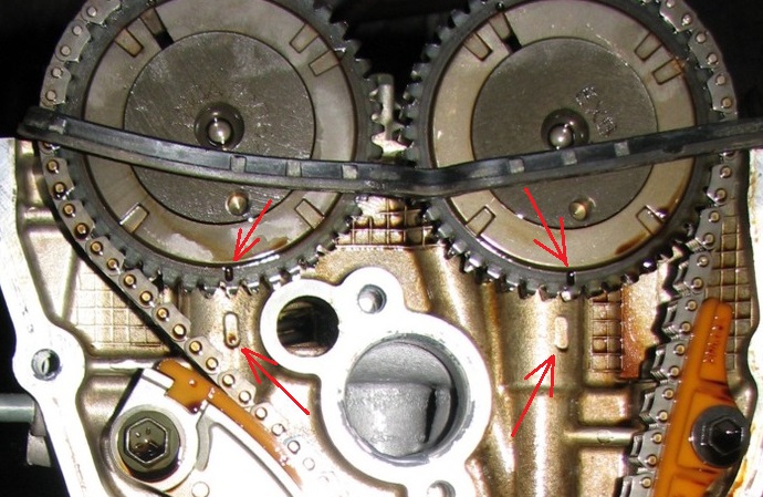

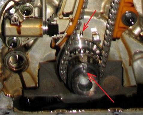

Не нашел инфу по поводу ресурса цепи (и шестерен...).
Некоторые пишут, что меняли... но при этом не дают конкретной информации об износе,
типа меняют т.к. все равно разобрали...
Поэтому вопрос:
Какой ресурс цепи и...?
Какие износы наблюдались при каком пробеге?
И вообще, били ли случаи, когда приходилось
менять цепь и шестерни именно по причине реального износа (растяжения) и насколько?
(фотоотчет разборки)
Интересно, Касик специально так поставил перед фотографированием?
