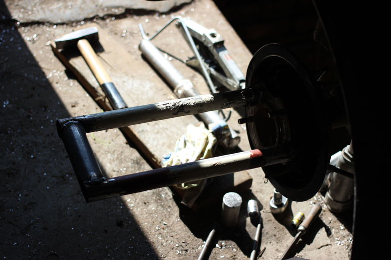

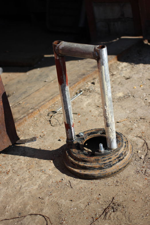

купил локрайта от ижтехно)))
[DOUBLEPOST=1457983403,1457982575][/DOUBLEPOST]сварил приспособу полуоси выбивать
а так фиксировал дифференциал при затяжке болтов
