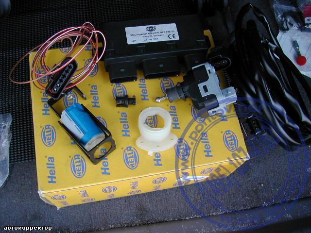

Коректоров не могу найти, а без них нельзя. Короче дилема встает на процессе постановки ксенона, а вы уже про эксплуатацию. Мне бы поставить а с ГАИ разобраться не проблема.

Где брать автокорректоры - вот в том-то и загвоздка. Получается, что только у производителя авто, при условии, что к они у них имеются для данной конкретной модели.
Если есть - то представляю сколько это будет стоить. Насколько я слышала, этот автокорректор стоит дороже, чем сам комплект ксенона, который тоже совсем недешевый.
Если нет - то вот и ответ на предыдущий вопрос. Это означает, что изготовитель НЕ ПРЕДУСМАТРИВАЕТ возможности установки ксенона на эту машину. Т.е. ставить его НЕЛЬЗЯ ни при каких условиях.

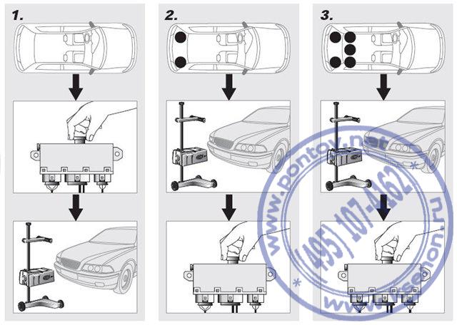

Про автокоректор-его делает хелла специально что бы ставить на машины где его нет! Я ж писал про это! вот фотки (не реклама)

А что это за модель автокоректора, чтобы проще было заказать хочу знать. Никто не слышал, что на американскую комплектацию ставят ксенон или я все же брежу. Просто может в штатах запчасть заказать дешевле чем тюнинг салоне все делать обойдется?!

P.S. Огромное спасибо за автокоректор и его модель!
