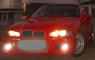

сейчас у меня противотуманок нет вообще, хочу поставить ксенон 5000к
вопросы:
1. нужен ли автокорректор?
2. правильно ли я понимаю, что можно поставить штатные, а потом лампы заменить на желаемые?
3. нужен ли блок розжига или есть варианты без него?
по штатному свету заморачиваться не собираюсь
штатный желтый свет плюс чисто белые туманки - смотрится отлично
лучше, чем всё ксеноном:
  • 10.1 KB Просмотры: 1,381

1. Насколько я представляю, на п/т фарах автокорректора не бывает в принципе, ибо сам луч там другой - широкий и ниже основного пучка. Как установка ксенона в п/т фары кореллируется с нашим законодательством и ГОСТами - не знаю, на этот счет комментировать не буду.
2. Да, если только существуют в природе ксеноновые лампы, которые подходят к штатным п/т фарам. Но тут кто-то ставил ксенон "по кругу" с фотоотчетом, значит - существуют.
3. А какие варианты могут быть? Без блока розжига можно установить только лампы накаливания голубого спектра "под ксенон", но это будет не ксенон.
А вообще - прокомментируйте плиз: с какой целью хотите ставить ксенон в п/т фары? Я вижу лишь одно преимущество: не так сильно нагреваются стекла фар, но от камней это не спасает. Я этот недостаток решил с помощью бронирующей пленки, которой хватает на 1 год.
Zull
27 Апрель 2008
104
Ответ: Ксенон
комментарий один - просто хорошо смотрится
очень хорошо то есть ;)
предыдущие рейбриговские птф живы до сих пор - это 3 года, без защитной пленки
