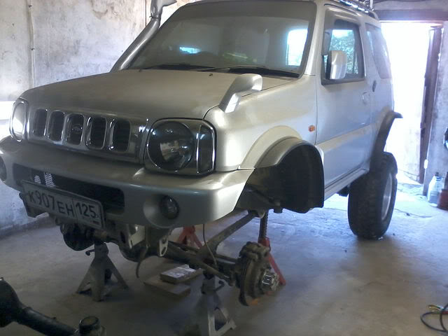

Ребята потрудились... Нада похвалить... И поблагодарить за предоставленые фото. )))
Поклон вам земляки!
Ну только осталось выложит фото с ходами подвески на готовом авто, так сказать, в натуре... Чтобы вопросы отпали...

ну, если не стеб, то спасибо. а фото будут, но позже, ибо авто еще соовсем не достроено

значит от чистого сердца спасибо) реально стараемся, но сроки затянуты, ибо очень мало времени с учетом рабочего дня по 12-15 часов.

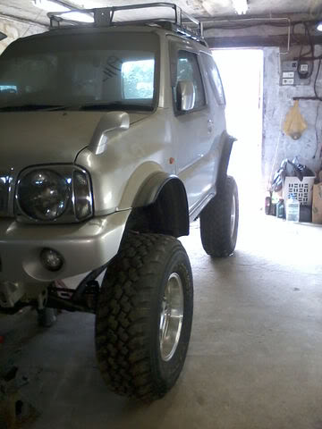

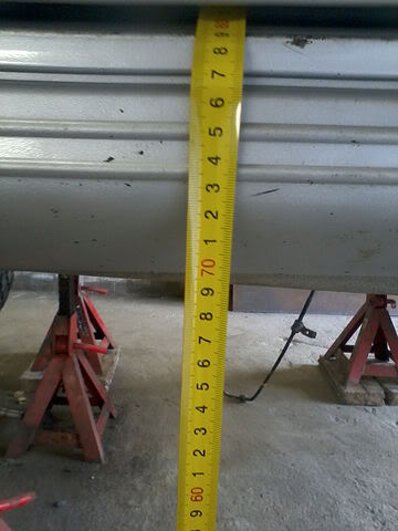

Вы, почтеннейший Милк, меня не поняли. Абисняю: изгиб рамы не при чём. Речь едёт о поле кузова под ногами водителя и левого пассажира. У меня этот пол забит кувалдой до самой передней стойки, и даже стойка замята чуть-чуть, поэтому крыло обрезано по самое не могу, дальше уже увеличивать размер арки без резки-сварки кузова возможности нет. Поэтому в арку 35 колеса входят тока-тока, в прямом положении остается зазор 20 мм между колесом и полом кузова. И это при том, что мост подвинут вперед на 32 мм, для этого пришлось даже вырезать панару, иначе она упиралась в шишку моста (в трубу панары вставлен калёный стержень, тоже с вырезом, и панара сверху и спереди усилена трубой 20х20 мм.
Поэтому резерва увеличения размера колеса нет, кроме кардинального переноса кронштейна панары на кузове и удлинения клюшек (только ещё больший лифт, чтобы колесо вообще вышло из арки, чреватый легкой опрокидываемостью). Зато, поскольку передний конец клюшки висит вниз - при ходе подвески вверх мост УДАЛЯЕТСЯ от пола кузова и не шаркает. А у Вас при ходе подвески мост ПРИБЛИЗИТСЯ к кузову (т.к. клюшки смотрят вверх) и повернутое колесо вообще может заклинить. Выход у Вас один - лифтовать еще больше, рискуя получить кувыркашку-попрыгунчика.
П.С. Смысла фотки вообще не понял - на подставках кузов можно поставить и на метр 70 см. :))) А вектор тяги вообще не при чем.
П.П.С. Для того, чтобы понять, что некоторые идеи не так хороши, как кажется на первый взгляд, вовсе не обязательно их делать в металле а потом испытывать (это для ПандО).
Конечно, недавно тут и Джим на 39,5 колесах был, но, строго говоря, это уже как бы и не Джим уже....

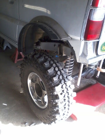

Ответ: Перенос передних продольных рычагов на верх моста.
Гоольфер, нарисуй мост и рычаг на бумажке, покрути эту бумажку вокруг точки крепления рычага к раме и поймешь, что ты слегка неправ ;) :D

Крема, если у тебя лифт таков, что рычаги параллельны земле или торчат вверх - я тебя могу тока поздравить с таким лифтом. А у меня рычаги при лифте 80 мм (сзади даже 90) торчат вниз и спереди и сзади.
А теперь сам нарисуй на бумашшке, и повращай рычаги вокруг осей на раме, они именно так и вращаются, а не так, как ты думал! :)))

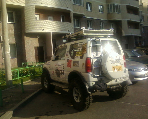

собственно уже вроде все тебе сказали, а ты все про одно)))) вообщем ходи по ссылкам и изучай, чтобы не писать ерунду с умным видом. а лучше продолжайте переживать по поводу того, что вообще, все это невозможно и все вокруг дураки)))) 1.70, ога Показываю
вот кстати 35й сильвер в арочке на 7 литье с 35м выносом

Все фотки лишь подтверждают сказанное - лифт подвески по самые помидоры. :))) И, судя по состоянию пластика и ЛКП, ещё очень большой вопрос - кто тут у нас теоретик? :)))
Не пробовали померить угол опрокидывания у этой неваляшки? На трассе трофи? :))))))))))

странно! а куда делись заверения, что 35е невозможно уместить в арки????
