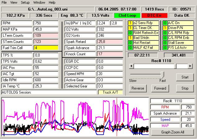

Примерно так должен выглядеть нормальный тестер, но к нему еще нужен человек понимающий, что все это значит.

Евгений, а поподробней нельзя про картинку-я полагаю тут ОBD 11 интерфейс+комп.А где кабелек взять и какое ПО?
Конкретно эта программа для OBD-I. С помощью нее лечил квадратного Блейзера. Выгодно отличается от сузучей, возможностью записи логов и отсылке их по мылу более продвинутым юзерам.
