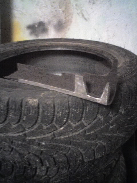

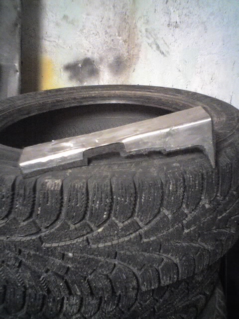

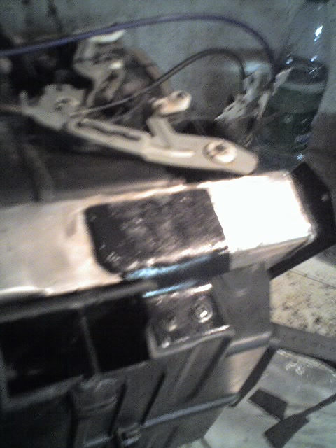

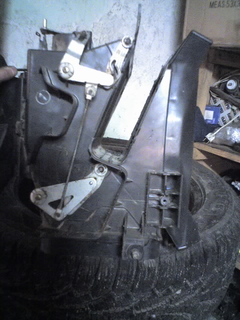

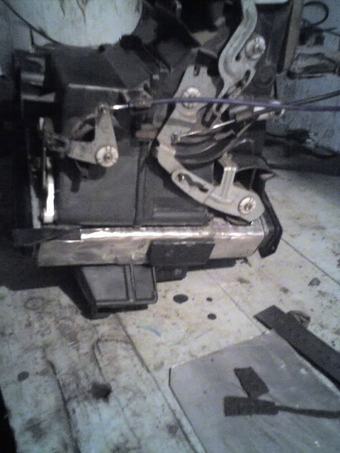

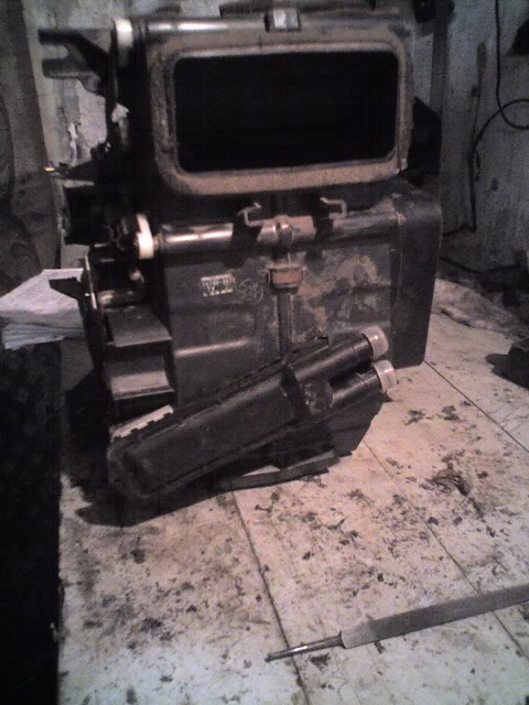

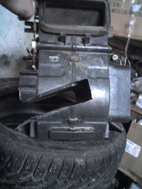

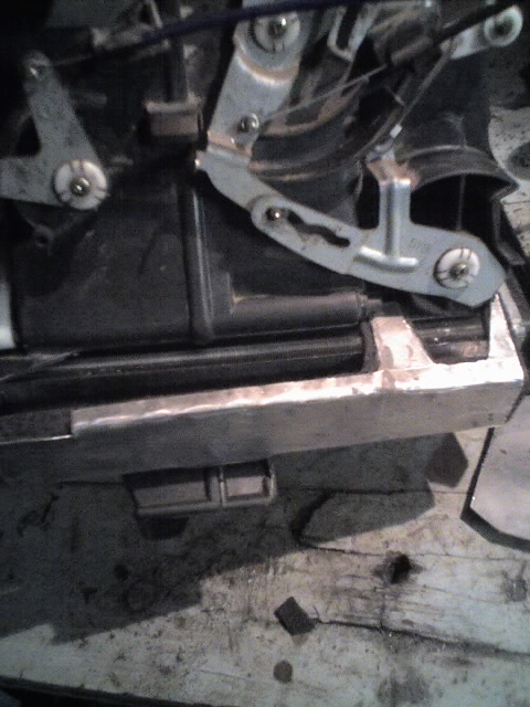

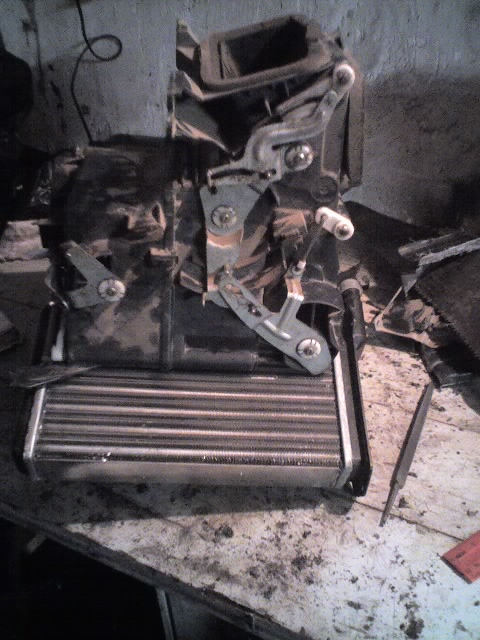

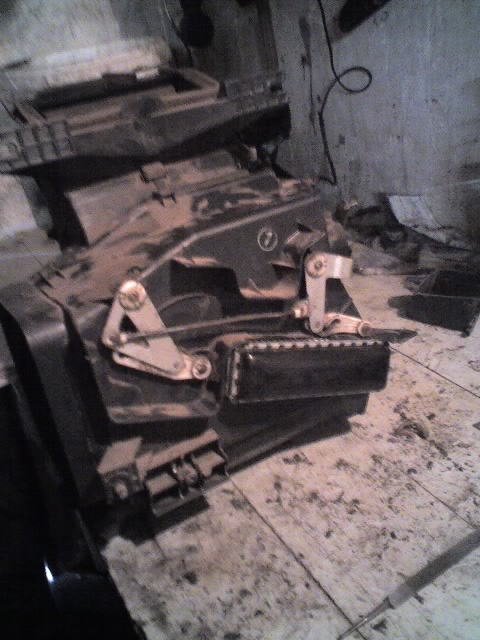

Вот озадачился . Нашел куда убегает антифриз ( как меня это уже достало) , печка - вся мокрая. Снял , попробывал запаять , паяется плохо. Решил колхозить вазовскую 2109. Спасибо russian12 .
Пару часов пилений , и встала как родная. Немного торчит наружу, для чего была изготовлена кривулина-крышка... только крайне расстроился , когда все начал собирать , подключил шланги, этакая мелочь - бордачек не закрывается - упирается в шланги . Поеду в магазин за более тонкими\мягкими шлангами.
Фоты плохие с телефона .

ты видимо избрал какойто неверный путь шлангов, у мну ниче не мешает. Я снизу бардачка пропускал, я кондей себе поставил, ниче не мешало. Ищщо интересно , че за кривулину-крышку ты изготовил??? мож разные кузова и разный рельеф корпуса печки???
Александр Mi
22 Сентябрь 2010
1,475
88
Suzuki Vitara 1991 G16A 8v
Ответ: Двойная печка из кондея.
Кривулино-крышка на фото , она прикрывает и придерживает печку снаружи , аллюминька обклеена войлоком, иначи много щелей остается. Там же видно железяка на 2х шурупах все это держит. Шурупы не в пластик, а в другую железяку ввернуты.
Шланги взял там же - в тазовском магазине , 18мм с внешней тканевой оплеткой, не гнуться нифига , т.е чуть сгибаешь и сразу складываются. померил из остатков в гараже , нужен шланг 16мм , его если разогреть(в кипяток) и на печку налезет, и на впускной коллектор под хамут , т.е не придется шланги стыковать , пойдет от печки сразу в двигатель.
Еще момент , посмотрел фоты , там эскудо праворульный , у меня витара леворульная.
И еще , как у тебя соединение от печки до двигателя , в месте выхода из салона реализованно , очень уж там опасное место - двигатель дрыгается и может перетереть шланги.
И еще вопрос, у вазовского радиатора всеравно где верх\низ - вход\выход ?
Еще вспомнил , как у тебя получилось , что радиатор можно менять без снятия торпеды? у меня он упирается в балку торчащуюю из кузова , труба такая толстая.....

Торпеду снимать запарился . Еще подлость - магнитола припаяна. в общем торпеду получилось отодвинуть , поэтому с доступом сложновато. А с выпиливанием дырки под печку ничего сложного , покрутил ее в руках 5минут и привет болгарин , нажевка , кусачки.
Купил шланг потоньше , пойду собирать.

Собрал . за**устал. Все красиво , шланги от печки выходят из салона и сразу в двигатель .никаких лишних соединений. Получилось избавится от кривого шланга ( родной выход из печки). Шланг 14мм , туговато одевается на печку , зато переходники не надо колхозить .
И вот и облом - нифига не греет, воздух теплый , раньше погорячее было! уменьшился поток воздуха. толи у печки продуваемость хуже, толи я дырку где-то оставил. Термостат вернул родной на 82гр , на 88 оказался бракованный , не закрывался полностью.
