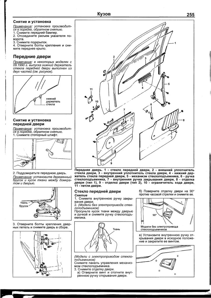

Да за нее самую. На схеме дано 2 вида карт (обшивки дверей). У мну правая (простенькая) хочу поменять на левую. У shamans приобрел 2 штуки (они уже с резинками). Можно конечно просто поменять эти уплотнители. но хочеться еще и антуражу добавить.

Посмотрел внимательно на карты. повертел, понял,что прогнал я - сорри. Резинки уплотнительные там тоже сьемные, можно менять отдельно.

то что эти резинки надо менять - это однозначно, а вот на что их менять?!! наши то с хитрым изгибом, да ещё и длинны непомерной :)

Вот я думаю у ОКИ двери длинные ....
Ну вот и подсказку кинул - дифлектор на окно 3х дверки подходит от оки и нивы 3х. дверки. Соответственно можно приглядываться. Одно но - у них низ оконного проема ровный вроде, а у нас в районе зеркала перепад. Еще я бы на вскидку глянул китайский автопром - Фотоны и им подобные грузовички. У них двери тоже большие и есть излом оконного проема внизу. Может там что подойдет.
