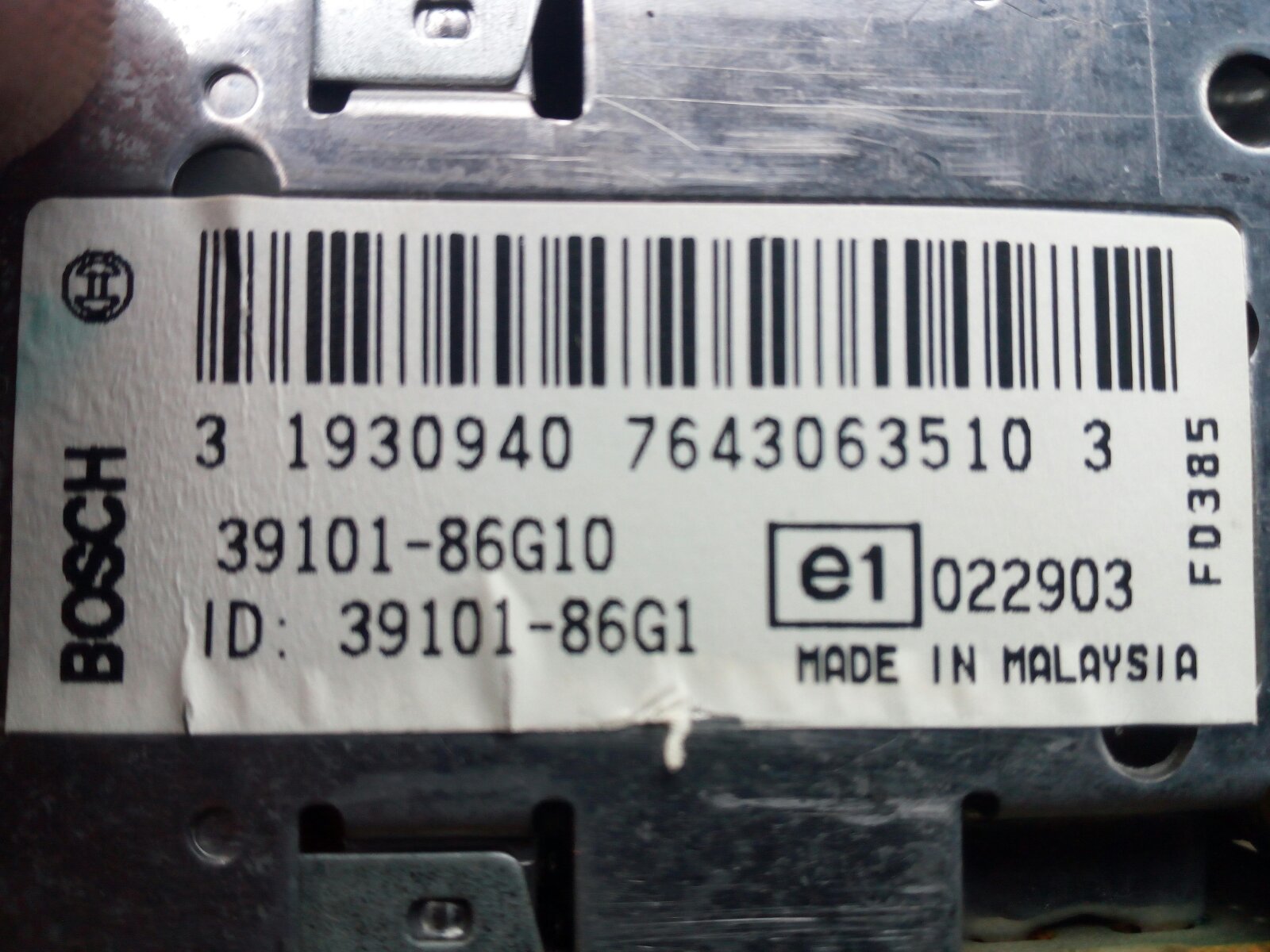

Здравствуйте.У кого просит помощ .Надо радио код,После отключения акумулятора надо ввести заного.

Искать в документах серую бумажку, трясти прежнего хозяина, если ее нет. И где-то в сети был англоязычный форум, где каким-то образом по цифрам на магнитоле, могли дать код. Но это очень давно было

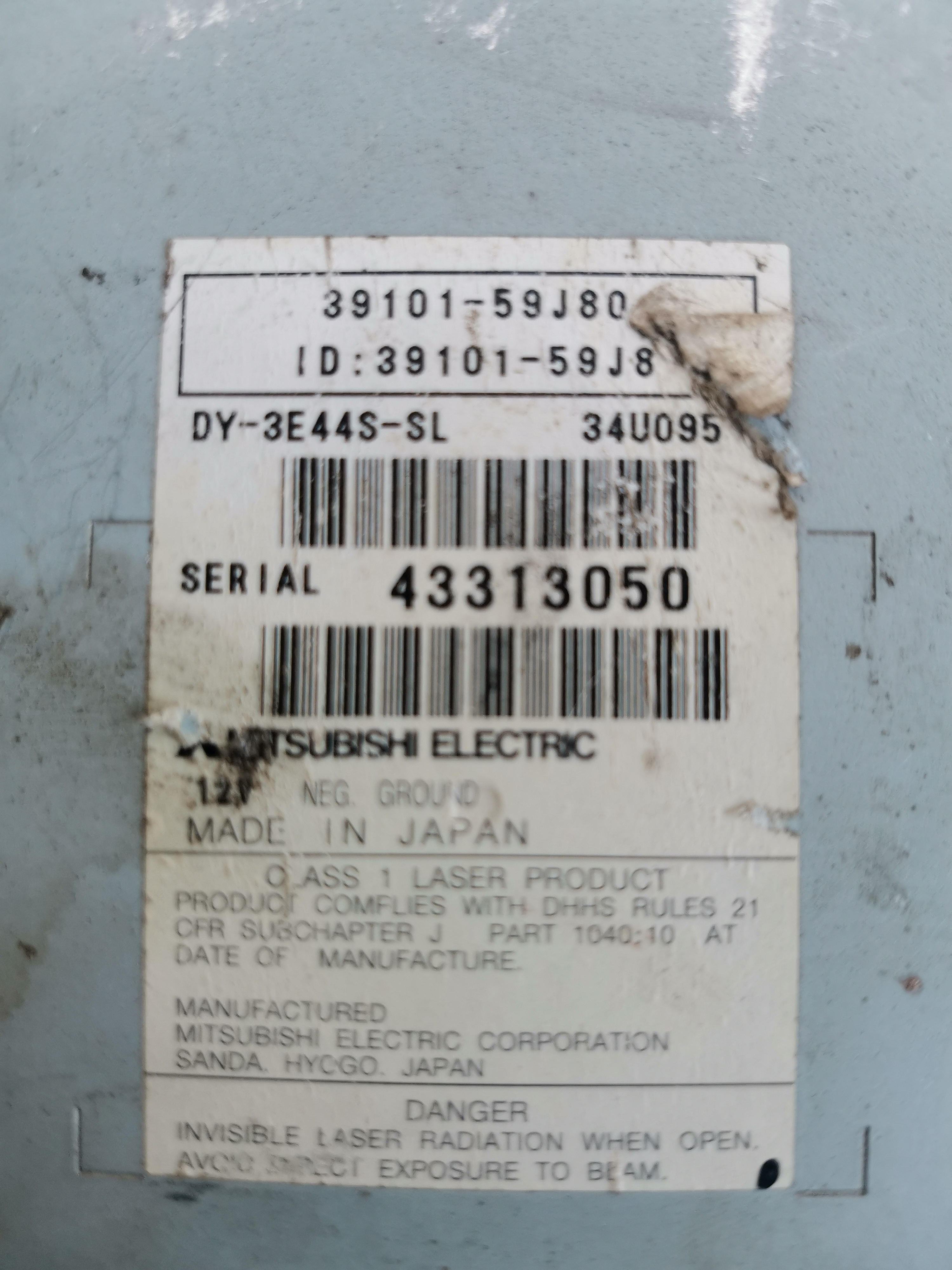

Rokeka5t5
11 Октябрь 2020
Suzuki Liana
Здравствуйте ! Пожалуйста помогите с кодом
