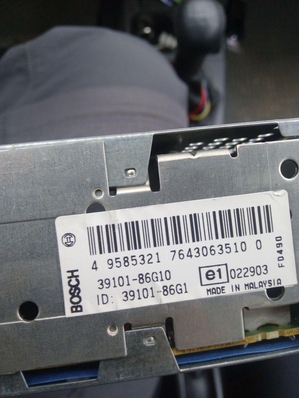

Число, которое я выделил синим, только и нужно для определения кода.
Как они это делают?
Ну уж конечно нет никакой базы данных по всем магнитолам выпущенным для Игниса.
Есть программа генератор кодов для этой магнитолы. В эту программу вводят синее число, она выдает код магнитолы.
Первая и последняя цифры совершенно не обязательны, тут и так есть куча информации
serial номер 1931134
и part номер 7643063510
Дмитр
Как они это делают?
BP calc.exe
BP---- от 764 3063 501 поставил: 3063
BP3063X------- поставил:serial номер 1931134
BP3063X1931134
CODE:1459

kiro, спасибо, объяснил как пользоваться калькулятором.
У меня давно были скачаны из инета разные ВР калькуляторы, но я не знал какие цифры надо выдергивать из номера.
Проверил, да действительно одна из имеющихся у меня программок дает коды по нашим магнитолам. Спрашивайте, выдам.
