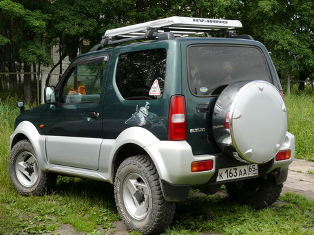

    Ответ: Чехол запасного колеса Cobra
    С установкой резины 215/75/15 штатный кейс подходить перестал как и другие прочие выход был найден случайно на дружественной техстанции был найден обод из нержавейки от крузера со встроенным замком (пластиковую вставку разбили ключь потеряли) и передняя часть от како то кейса Который из двух половин в виде клубоких тарелок) Обод ограничился обрезанием с переносом зацепов передняя часть обрезанием лишнего и будет красится под цвет машины. Кейс конечто толще обычного зато туда теперь трос спрятался. Он красивый прочный и блескучий.
    Цена вопроса- "спасибо что не успели выбросить".;)
    До этого был потрачен день на объезд автошопов в поисках кейса на запаску.
  19. Shevard
    10 мар 2007
    89
    Сахалин
    Вот наконец доделал бокс внешняя оболочка японская от крузера резанная внутренняя часть резанная от чего не знаю. Бокс толстый и во внутрь еще трос входит. Там и живет.

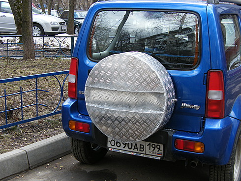

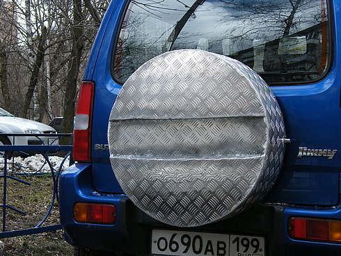

    Чехол-контейнер на запаску.
    Совершенно случайно сделал вот такую штуку:
    Прошу не судить это изделие строго, во всяком случае на этом этапе изготовления, работа с алюминием у меня была запланирована на осень... Это не готовое изделие, это скорее концепт, повторюсь, сделанный совершенно случайно, во время внесения изменений в плазмогорелку с целью улучшить сварку нержавейки. Поставил на машину только для того, чтобы протрясти швы на Резервации, посмотреть что к чему.
    Как можно догадаться, эта штука сделана для грамотного переноса заднего номера вверх, ибо я мало представляю себе, как можно сделать нормально задний кенгурин, оставив номер или фонари в бампере на прежнем месте. Далее туда планируется вывести светодиоды для подсветки, дополнительный задний свет и, скорее всего, форсунку омывателя заднего стекла, ибо на прежнем месте она слегка достала своей непредсказуемостью. Возможно сделаю отсек для троса и инструмента для ремонта бескамерных шин - места там полно.
    Так вот, у меня вопрос к общественности. Как видно, швы получились, мягко говоря, не очень красивые. Это отчасти потому, что я был больше занят экспериментами со сваркой и совершенно не озабочен красотой соединения. Вопрос, из чего можно сделать окантовку, чтобы закрыть это безобразие? Горизонтальные швы, понятно - алюминиевый уголок, возможно полированный, а вот по окружности чего намутить? У меня идеи есть, но они мне не очень нравятся, а потому хочется услышать варианты от коллективного разума.
    Заранее благодарю за советы, ну, и вообще, оставляйте отзывы о конструкции.
  21. Glo

  22. Lavruhin

  23. obnovlenie_vnov
    5 сен 2007
    3.735
    Москва, ЗАО-ЮЗАО
    Ответ: Чехол-контейнер на запаску.
    Люба, я тоже сперва так подумала.. пока не прочла, что это люминий...:D
    Гхм... А я вот постеснялась написать "ужос-ужос"... Миш, просто после твоих чехлов ждешь от тебя совершенства сразу!
    Может, если его покрасить, симпатичнее будет? Это раз.
    Два - как он крепится и как защитит запаску от снятия злоумышлинниками?
    Апд... Чехол на колесо ТОЛЬКО для переноса номера с бампера???
    Три - швы обработать напильником и таки да - покрасить в темный цвет, наверное... заметно не будет.
  24. Glo
    Glo Jimny-модератор
    24 авг 2006
    5.982
    Питер-Москва
    А, может, делать его из гладкого листа, а не ребристого? И полирнуть... Или анодировать... ;-)
  25. 14th
    26 авг 2008
    1.343
    Москва, СЗАО
    Сделать пластиковую или резиновую окантовку... черную.
  26. ilya@джимник
    6 фев 2006
    4.096
    +1, Мне кажется конструкция на первый взгляд производит какое-то "неправильное" впечатление ТОЛЬКО потому, что так (из такого материала) никто не делает круглые чехлы запаски. Насечки на листе образуют ячеистую структуру, сетку. Когда ее режешь по кругу, чисто эстетически возникает ощущение, как будто что-то не так.
    А по качеству, насколько могу оценить по фоткам, мне кажется очень достойно. У меня в салоне алюминий менее аккуратно лежит.
  27. Victor_S
    3 июл 2006
    3.482
    Луга
    Sappfire, ну внешний вид, не сомневаюсь, со временем приведешь в норму...:) Можно по самой конструкции подробнее...;)
    Конструкция жесткая? Или все же как то учитываешь возможность менять диаметр и ширину колеса(чтобы не остаться заложником одного размера, типа и производителя)? Крепеж к кронштейну запаски или на колесо?
  28. Zoran
    22 окт 2008
    8.736
    С-Пб
    У меня на даче вытяжка из нержавейки, так вот стыки прикрыты какой то пластиковой полосой под хром. Так что швы можно прикрыть пластиковой накладкой соответствующего профиля.
    А если сделать чехол из гладкого материала, а швы зачистить и полирнуть до состояния листа...
  29. Sappfire
    18 дек 2007
    2.342
    Не бейте ногами за внешний вид, сразу же попросил! :) Автопроизводители и похуже машины выделывают для ходовых испытаний. Чехлы на сиденья я переделывал более двух месяцев, перед тем, как прийти к окончателному варианту, который сейчас радует моих клиентов, а этот контейнер за четыре дня слепил. Конечно, можно сделать лучше и я прекрасно знаю как, но здесь дело было в другом. Я настраивал плазму под сварку нержавейки, но её у меня мало, а потому эксперименты на ней самой исключаются, а алюминия, после обшивки порогов осталось много. Нержавейка, при сварке плазмой, ведёт себя как-то средне, между чугуном и алюминием, беря самое худшее поведение от каждого металла, плюс с образованием карбида хрома, который и портит внешний вид шва. Т.к. со сваркой чугуна у меня проблем нет, то взял алюминий и тренировался на нём, потому и такие отстойные, неровные швы. Молотком не разбиваются и ладно, этого и хотел добиться, борьба за эстетику была поставлена на второе место.
    Теперь по конструкции, раз интересно. Состоит из двух частей, скреплённых петлёй. одну часть видно на фото, вторая часть между колесом и кузовом, одета на шпильки кронштейна и прижата запаской, по форме напоминает мексиканскую шляпу. :) Закрывается всё это на замок, хотя вскрыть можно что угодно и его тем более. Внутри есть место для гениального изобретения lockser-а . Думаю, если внутри будет рывковый трос, то для покатушек, чтобы не бегать с ключом и не тыркать замок, сделать "быструю" застёжку.
    По жёсткости не знаю, что сказать. Алюминий, полторашка... Взять трёшку-четвёрку, будет явно жёстче, но и вес увеличится. Сейчас конструкция слегка "играет", но это рабочий вариант, наверно даже можно сказать - черновой, очень черновой. И хорошо, что так, уже нашёл одну небольшую конструктивную багу, сейчас не поздно исправить и внести изменения в концепцию, буду думать, пока идут прочностные испытания.
    По размерам. Можно сделать любой ширины и диаметра, в пределах разумного, конечно. Сейчас сделал 70см. в диаметре и толщиной 21см.
    Ну и вопрос о том, чем закрыть швы, остаётся открытым. Хотелось бы конкретики, типа: "... пойди туда и купи такую-то хрень, которая применяется для..., но и тебе для твоей задачи подойдёт...". Заранее благодарен.
  30. RAMZES
    RAMZES Авторитетный сузуковод
    13 авг 2006
    2.579
    МСК
    Миш, а все это хозяйство с учетом инструмента и прочего петли двери потянут?Чешу репу.
  31. Sappfire
    18 дек 2007
    2.342
    Сам контейнер очень лёгкий, я не взвешивал, но если захочешь, в пятницу сможешь сам убедиться. Инструмент для ремонта шин весит грамм 100-150, ну, ещё трос на время покатушек... предположу, что для петель это не смертельно.
