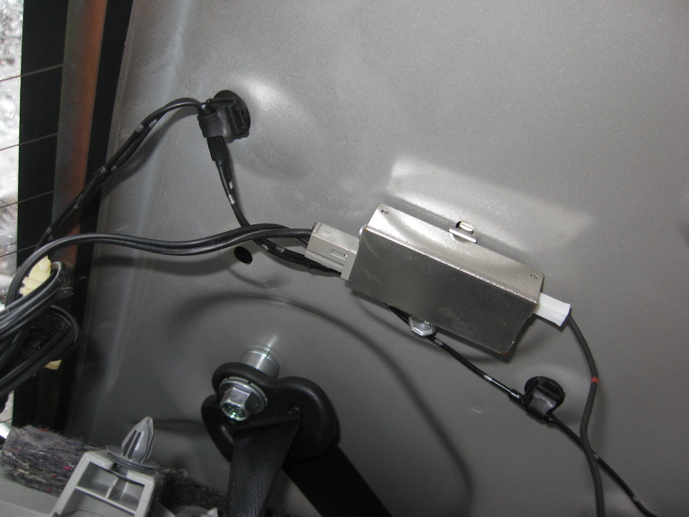

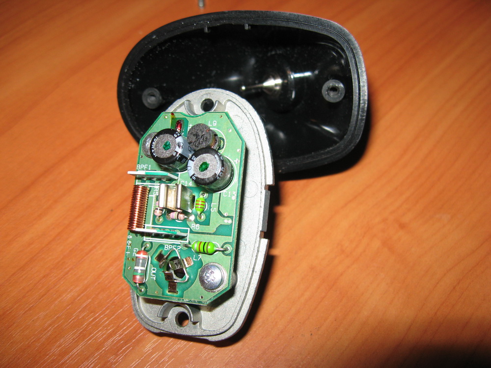

Правильно SERGEY1504 сказал. Нижняя часть - подогрев, верхняя - антенна. А сам усилитель антенны (блок) расположен на задней левой стойке между задней левой дверью и задним стеклом, под пластиковой обшивкой.В заднем стекле, выглядит как нити обогрева. А именно верхняя часть.

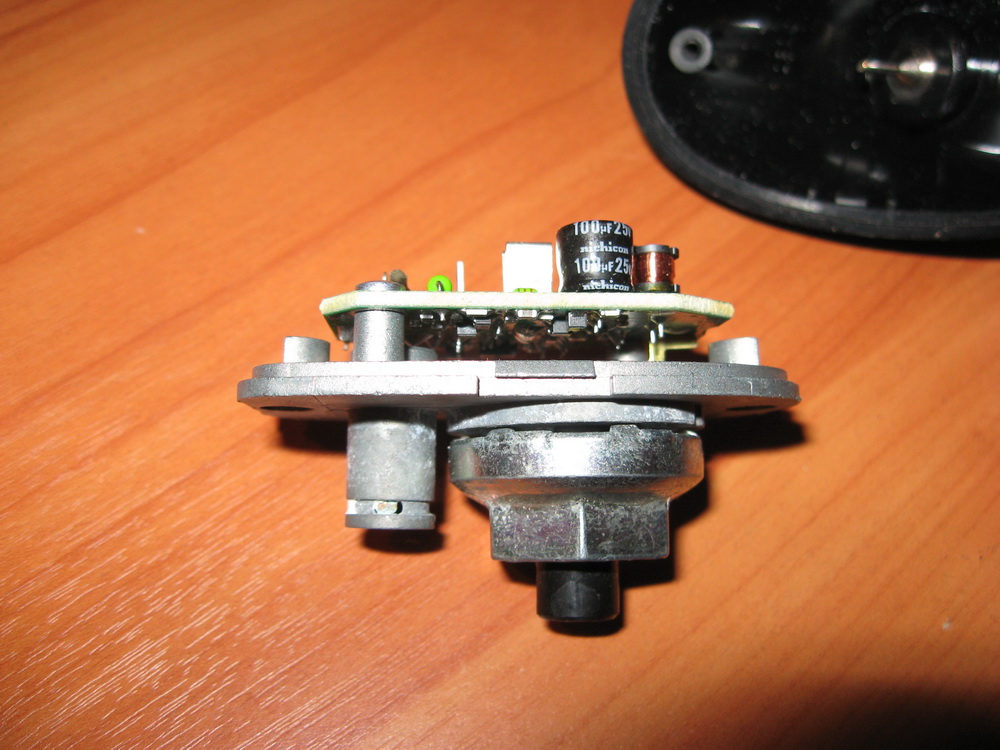

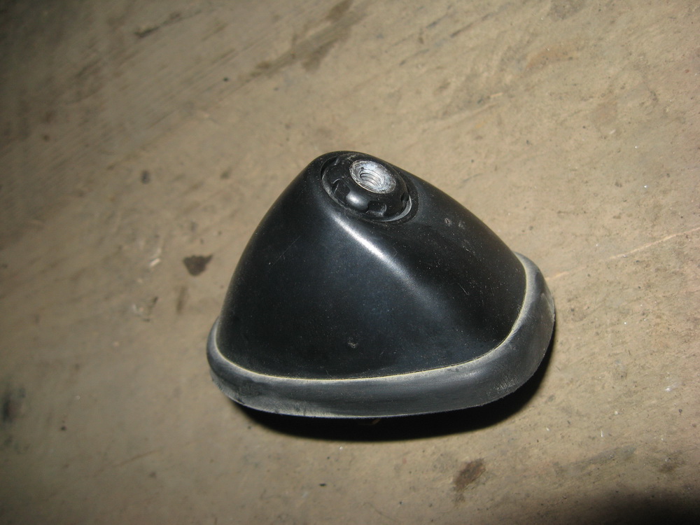

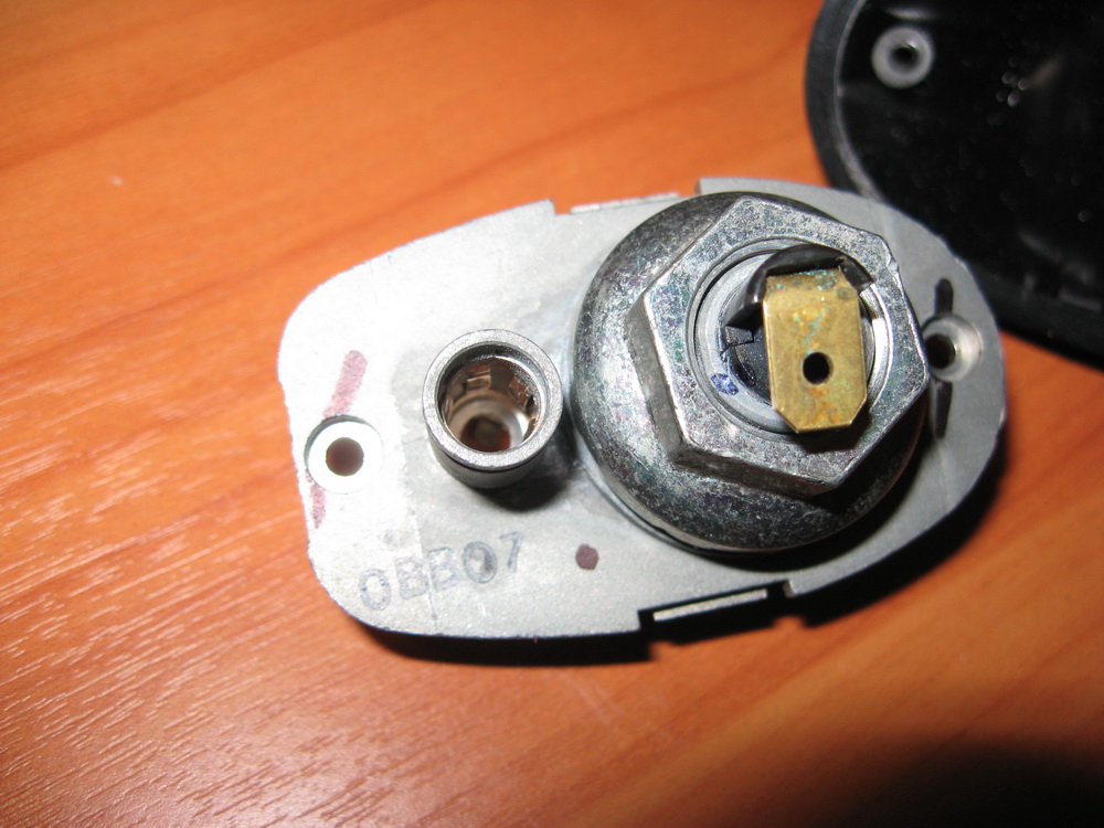

Судя по фоткам кроме обогрева в наболдашнике ещё и услитель дополнительный стоит .Этот "фидер" - это часть корпуса. Тоже думал, что он откручивается, ан нет! В свое время пробовал так же остаток штока выкрутить, но так и не получилось ничего. Вывертыши у меня есть, но слишком маленький там кусок остается, так что не получилось. В итоге только резьбу всю разбил.
Вот кое-какие фотки:
