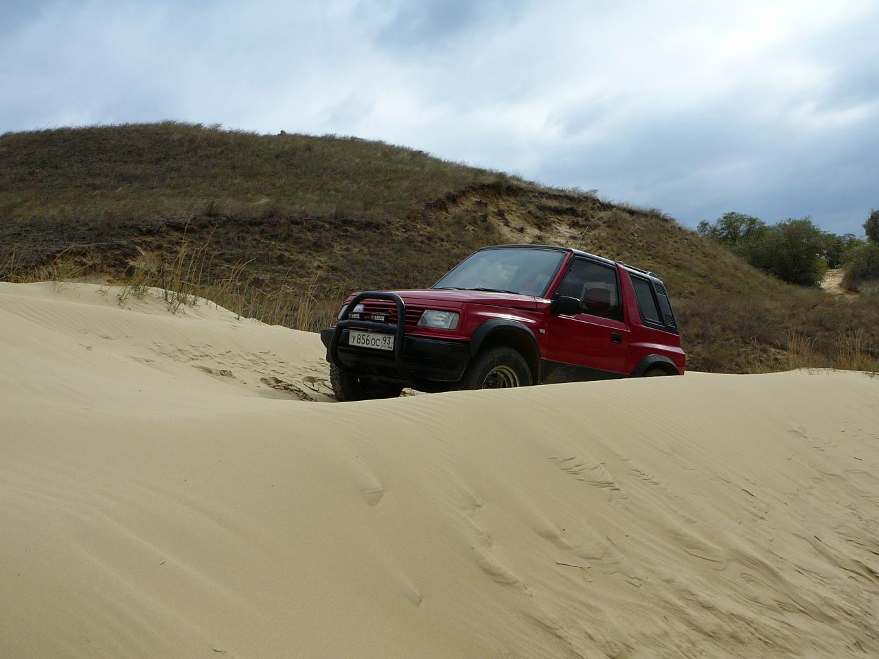

Я тоже давно хочу поставить такой багажник. Машина часто используется как экспедиционник и места внутри катастрофически не хватает. Но всё опасаюсь, не улетит ли он вместе с крышей при хорошем потоке ветра??? А смотрится он очень даже симпатично. Ну и вот мой лунтик Посмотреть вложение 25623

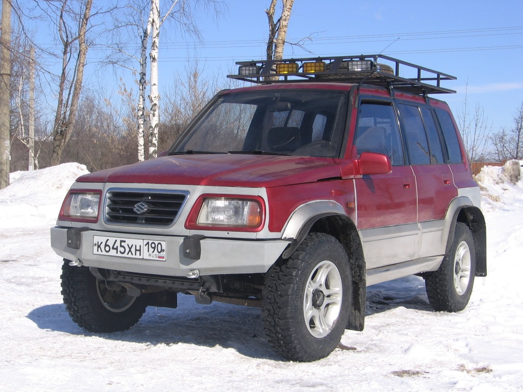

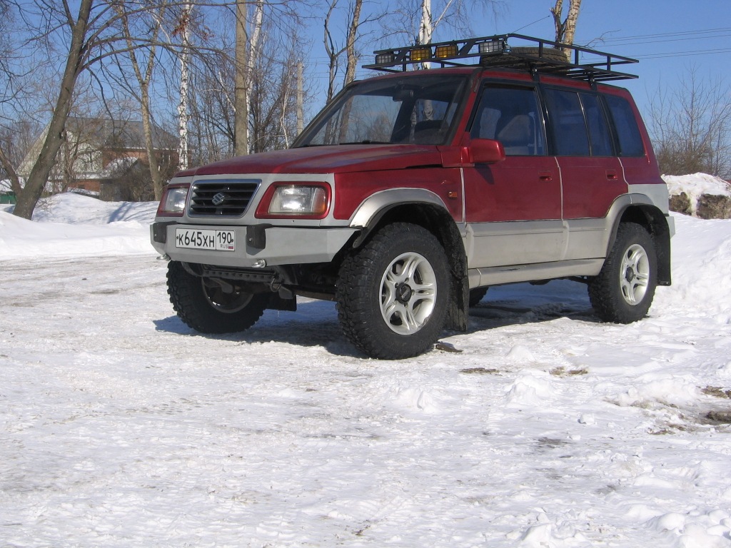

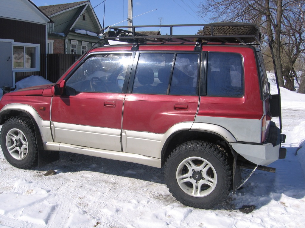

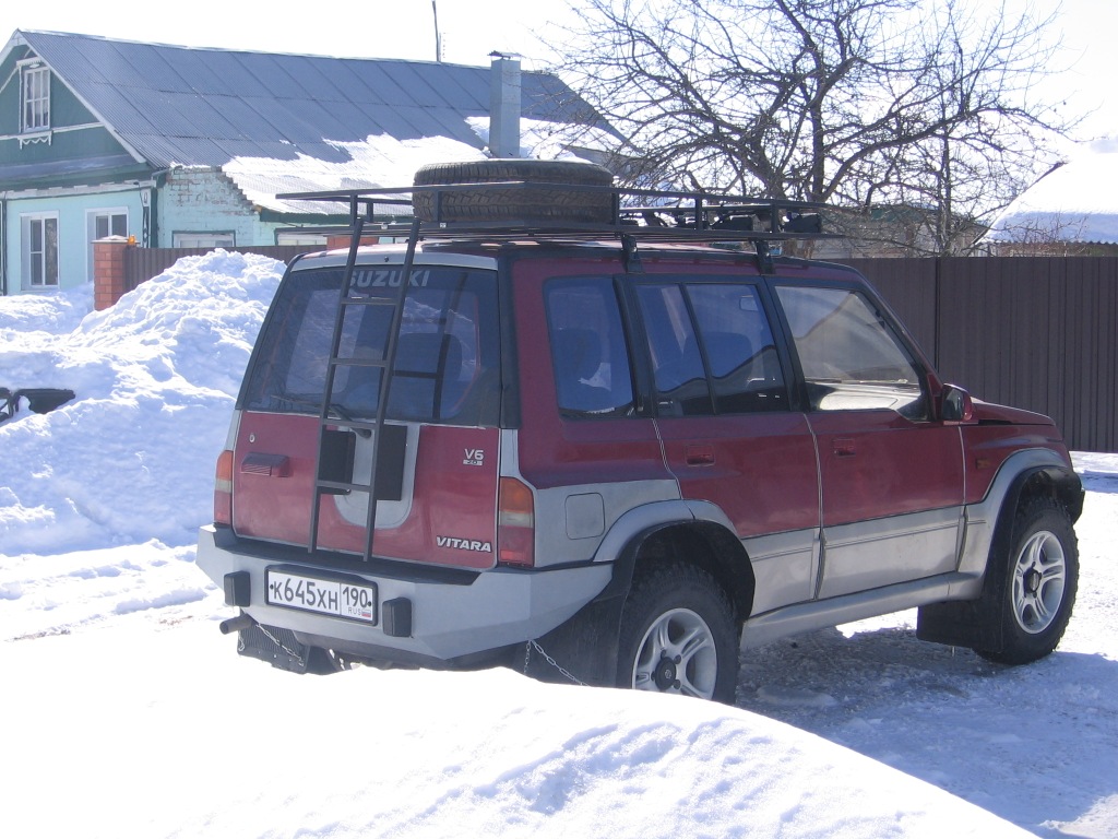

Отлично получилось :good: Только не надо резину на проходимость проверять ..... проходимая , хорошая . Меня сегодня трахтаром "Амкодор" долго вытягивали. Что за черные штуковины на бампера налепил? типа отбойники? Багажник красиво смотрится + лесенка еще красивее. И тут же вопрос - как лесенка крепится , я как понял висит на двери и открывается вместе с дверью , а дверь не сложится когда по ней лазать будешь? ПС а глушак всетаки торчит как то не в тему... надо подрезать.;)
Игорь 30
25 Январь 2012
164
Егорьевск
Suzuki Baleno 1.6 Wagon 4WD, Suzuki Liana Wagon 1.6 i 16V 4WD Sport, Suzuki Vitara (ET,TA) 2.0 i V6 24V.
Отлично получилось
Спасибо.
Отбойки от ВаЗ 2106 переднего бампера, резиновые. Несут не только роль отбойников, но и закрывают болт крепления переднего и заднего бампера.
Лестница к двери, на багажнике две направляющих с упором. Крепеж лестницы по штатным местам запаски. С закрытой дверью, залезали двое, так сказать для теста, все ОК, держала, не провисала. С открытой дверью, наверное не выдержат петли двери.
С братом ругались, чуть не до драки, резать - не резать.
Уже проверил, 40-60 см. снега гребет на отл. прошли по полю, где собака свой нос не совала. Вот только в клею стащило, и на мосты посадил, лопата , ветки, доски РУЛЯТ, за трактором не пришлось бежать..... Видать колея сУрьезная была после осени за лесовозом.
Жалко фоток нету, но там не до этого, одни эмоции.

Да) Присоединяюсь) Здорово получилось) Бодро смотрится! Интересует вопрос по подкрылкам...то ли кажется то ли действительно...Брызговики плавно переходят в подкрылки по всему периметру арки?
Это не подкрылки, расширители арок, только не с магазина, а из конвейерной ленты толщиной 5мм и кордом внутри, за расширители с магазина, жаба задушила покупать по таким ценам, поэтому принято решение заколхозить конвейерную ленту, разрезать ее на полосы и вставить вместо магазинного расширителя, брызговики, от Газели бортовой удлиненные, самая лучшая резина, не трескается и не рвется, в гв.......не хоть бы что, цеплял как можно, стоит и работает газелевский брызговик. Пробовал от КАМАЗА, туфта полная, потерял, в первом сугробе.

При первом тесте так и выехали , пришлось кому-то забор на огороде подпортить....... По жЫперски это устройство называется "сандтраки" - пластиковые полоски такие с пупырышками , под колеса подкладывать . Силовые подножки тоже оказались полезными , только я косяк с креплением так и не устранил , так что не получилось поднять на достаточную высоту что бы можно было подложить доски. Так что думаю вполне неплохой вариант - надежные точки под домкрат + 2 доски , что бы выехать с севшим мостом.
В общем я загорелся сделать багажник и лесенку ..... ну очень нравится . Только на кабрик как-то надо это попридумать.
