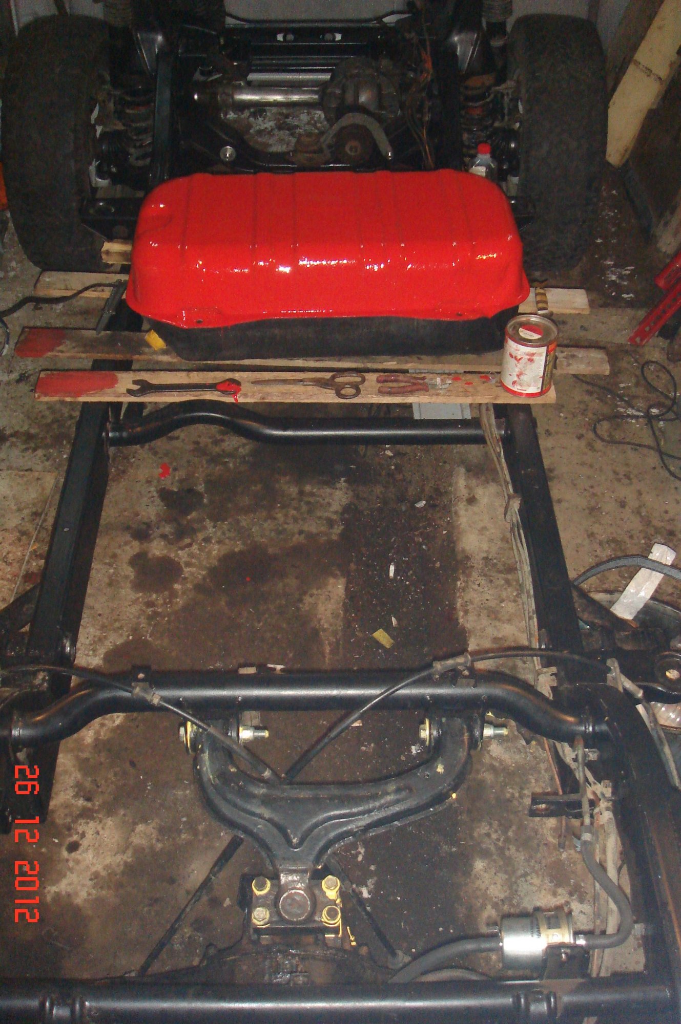

Рама на фото вся такая чистая свежепокрашенная , неужели полностью все снимал ?
все разобрал до последнего болта. и пескоструил и красил все в два слоя в печке. а иначе и смысла нет что то начинать.:) И ездить пока не развалится по частям-"не мешай машине работать".

DSC06039.JPG на бензобаке целая куча трубок-любят ржаветь в местах соединения с резиновыми трубочками:) чревато банальными дырками:) я свой зачистил и стеклотканью залепил. ну и покрасил конечно.

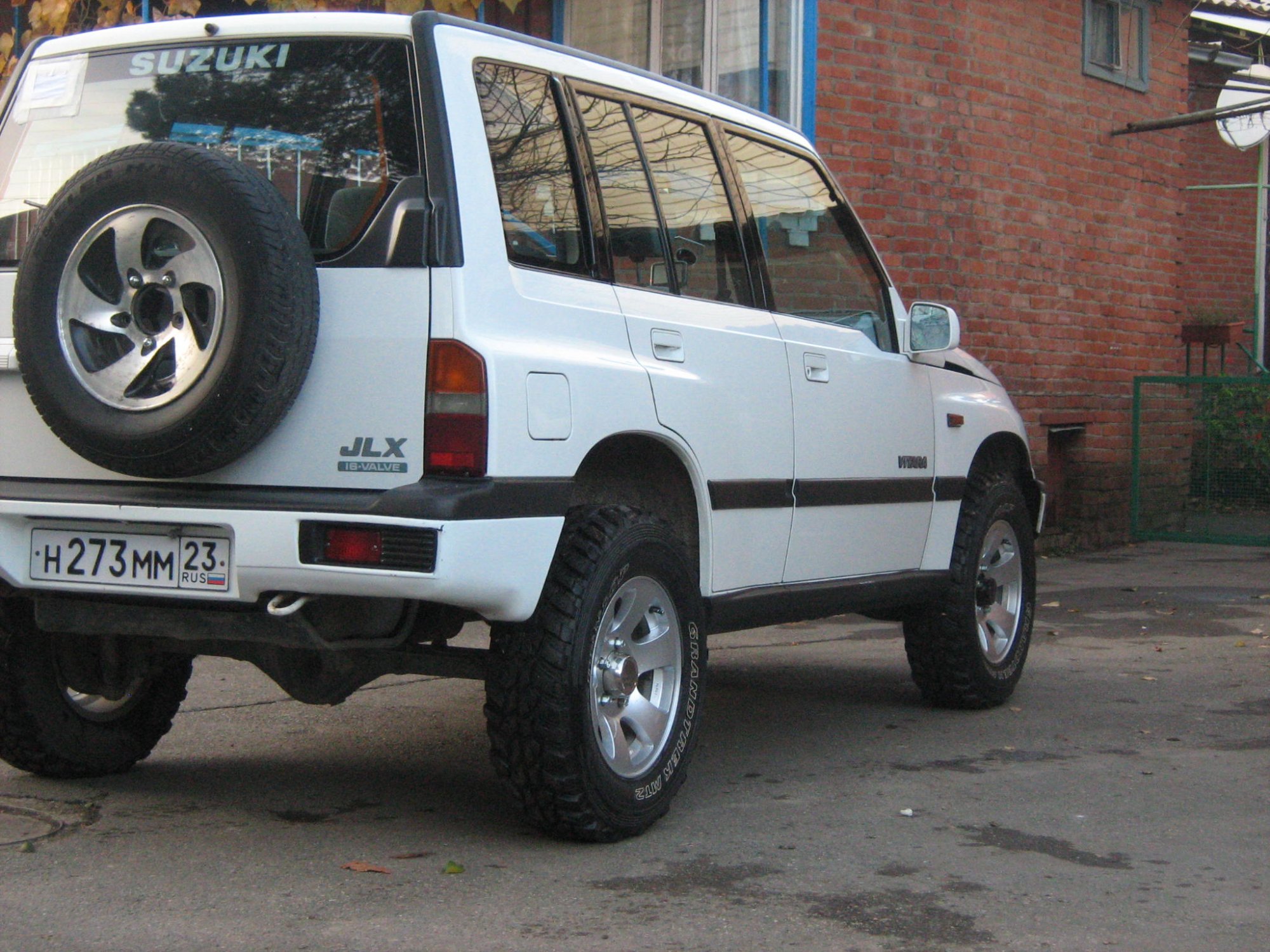

Вот мой пепелац. P.S. Просите если с размером фото начудил, первый раз фотки вставлял, модеры если что не так, подрегулируйте плиз.

Посмотреть вложение 34790 Вот мой пепелац. P.S. Просите если с размером фото начудил, первый раз фотки вставлял, модеры если что не так, подрегулируйте плиз.
C размером то как раз, а вот левый задний угол чего подрезал? :)
Отличный "снежок" такой, в меру приподнят. Очена хорошо смотрится, без фанатизму!:thumbsup:

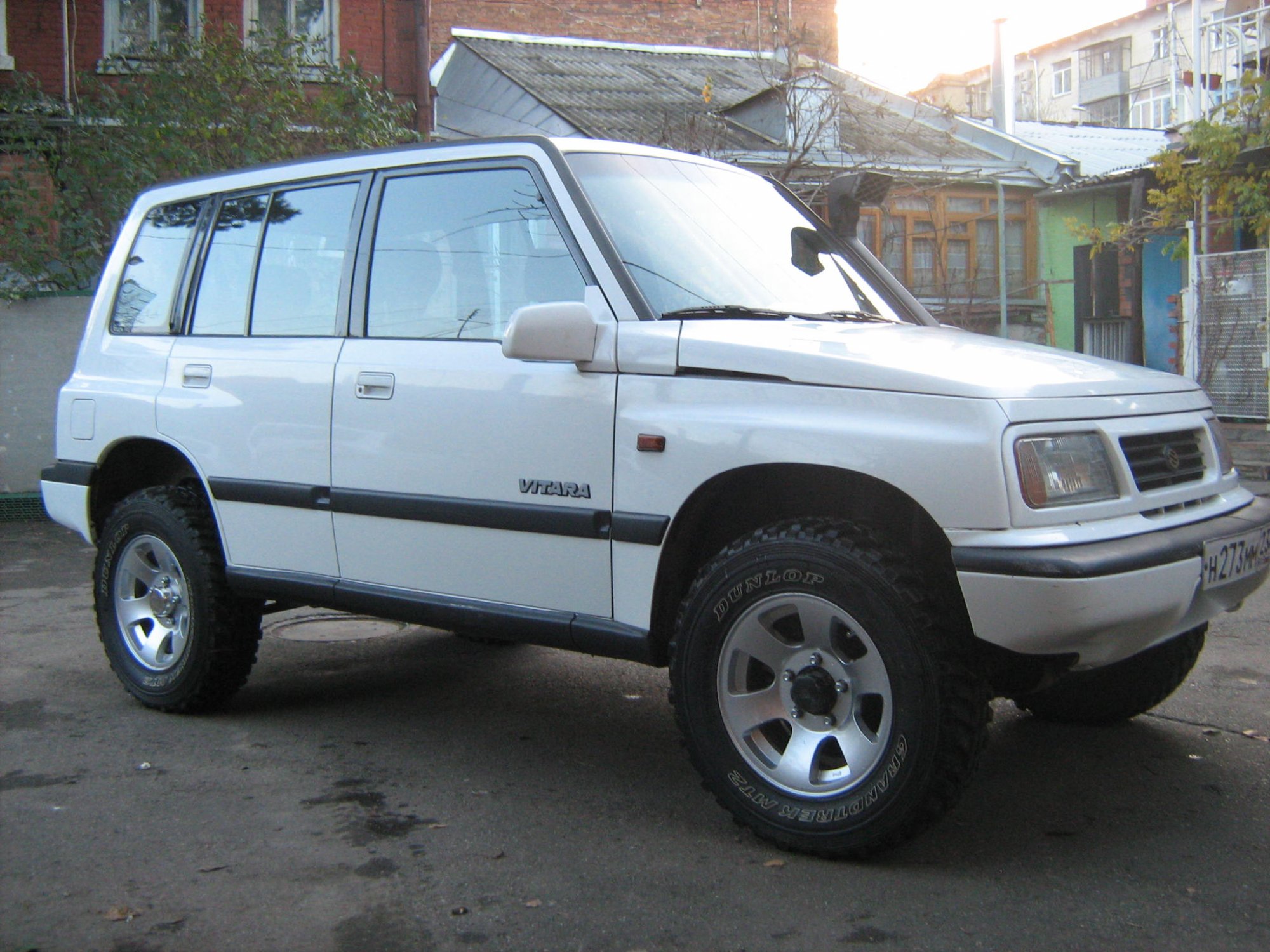

А каой размер колёс у тебя стоит? классно смотрятся.

Alcorider Мы не встречались на Скиф 4х4? Новый год на Собере, Бабс-трофи..
Не, на крайних мероприятиях не был, собираюсь на "Шоколадный триал" приехать просто поглазеть, планирую принять участие на "Собер-бабе"(если будет)," Дарья-Марья трофи"(ORKи проводят) ну и 9мая Шапсугская-Новоросс как обычно. А так мы обычно своей компашкой катаемся 2 Витарика и Джим(Димон Джапман, ты наверно знаеш его), жаль что ты далековато от нас а то б с нами.P.S. Размер колес 225\75\16.(в подписи имеется)
