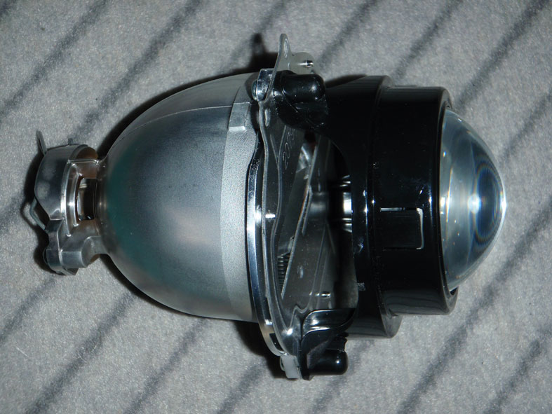

ксеноновый модуль моих фар
Подробнее фотки у меня в альбоме в профиле, желающие сами найдут и посмотрят

по содержанию уверен на 95% все то же одинаковое, разница только в посадке лампы.
Качество исполнения тоже одинаковое, бо одна и таже фирма выпускает одно и то же гамно :((
