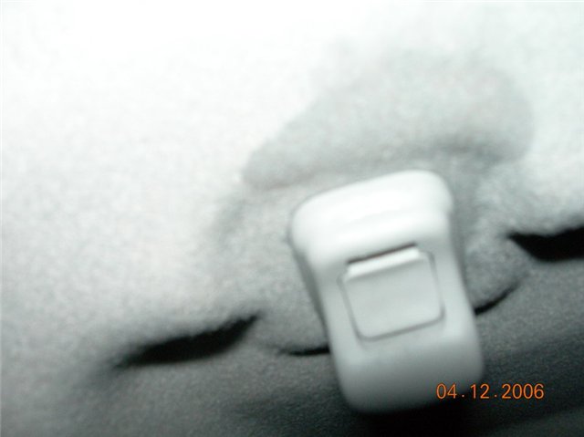

Сегодня вечером еду себе спокойненько.Вдруг, что-то капает на ногу, сначала не понял, думаю с кепки. Еду дальше, раз и на руку капнуло. Нифига себе, думаю! Потом пригляделся БАТЮШКИ, оказывается в месте крепления держателя козырька набухло и капает! Чего делать-то? На форуме с апреля, чето такой проблемы не встречал Рыдаю!

Попробуйте обработать кромку стекла незастывающим герметиком (чёрного цвета - специально для стёкол), воде он просочится не даст в дальнейшем. Если, конечно, саморез козырька не вкручен насквозь ))
Атенна на крыше? Если да - открутить, помазать герметиком, прикрутить. Рейлинги?

У меня было нечто подобное на предыдущей машине.
Опытным путем было обнаружено, ЧТО ПРОТЕЧКА БЫЛА ИЗ-ЗА БОЛЬШОГО КОНДЕНСАТА!!! (Перепады темепператур, снег не был очищен с крыши).
Правда за четыре года эксплатации такая "протечка" случилась только один раз (на второй зиме)!

Сегодня с утра посмотрел, даже следа не осталось, думаю, что все-таки конденсат был. Пагода на улице мерзкая,то снег, то дождик, окна потеют моментально.

Ага у меня тоже на днях случилось, в том же самом месте, крыша протекла. Как раз после потепления. И вывод очевиден - конденсат, т.к. следующие дни всё было сухо, хотя и погода сохранялась мокрая.

Проверить на мойке под давлением лобовое, если не потечет, Значит конденсат (было такое зимой на 2х хэтчах)

Видимо физика процесса такая.
1. На улице очень влажно - такая же влажность и в машине, т.к. кондей ес-но никто не включает.
2. На холодную крышу изнутри выпадает конденсат (влажный воздух теплый - крыша холодная)..
3. Т.к. крыша у наших машинок выпуклая по центру, то конденсат скатывается к ее краем - и в первую очередь впред (+ при торможении капли двигаются в том же направлении).
4. Ну а впереди очень хреновое место со следующей точки зрения. Там находятся солнцезащитные козырьки. Они очень толстые и плотно прилегают к обивке. В итоге, прогрева железной крыши из салона в этом месте не происходит + надо учесть, что при движении а/м в сырую погоду эта часть крыши (по законам физики) дополнительно охлаждается. В итоге, конденсат там очень медленно испаряется.
5. Любимый вопрос "Что делать". Видимо сушить воздух кондеем, оторвать солнечные козырьки (или что-то под них подложить, что-бы туда проникал теплый воздух), проделать туда дырочки для вентиляции, и... в конце концов включить СОЛНЦЕ - надоело уже, да и крыша (в том числе и голова) прогреется.

Доброго времени суток.Осенью стал обладателем лианы и было все нормально,но ближе к холодам стала капать вода из-под защелок солнцезащитных козырьков.
Дырок нет,откуда вода не знаю. Что делать?Я один такой оригинал или у кого-то тоже такая беда???Заранее спасибо.

В сервис срочно! У тебя под обшивкой потолка вода стоит, парник натуральный. А течет из под антенны, больше неоткуда.

Не все может так плохо... Если седан, то точно не из под антены! Можетбыть образование конденсата или лобовое стекло протекает сверху. Вы не написали конкретно, но возможно приобрели неновую машину, у которой менялось лобовое стекло.

Конденсат, однозначно! Было, на форуме обсуждали. ;)
Машинку в тёплое пормещение, и хорошенько просушить.

Как вариант не ездить постоянно с включенной рециркуляцией воздуха и проветрить салон, тут у кого-то так уже было вроде. А фильтр салонный не засорился?
