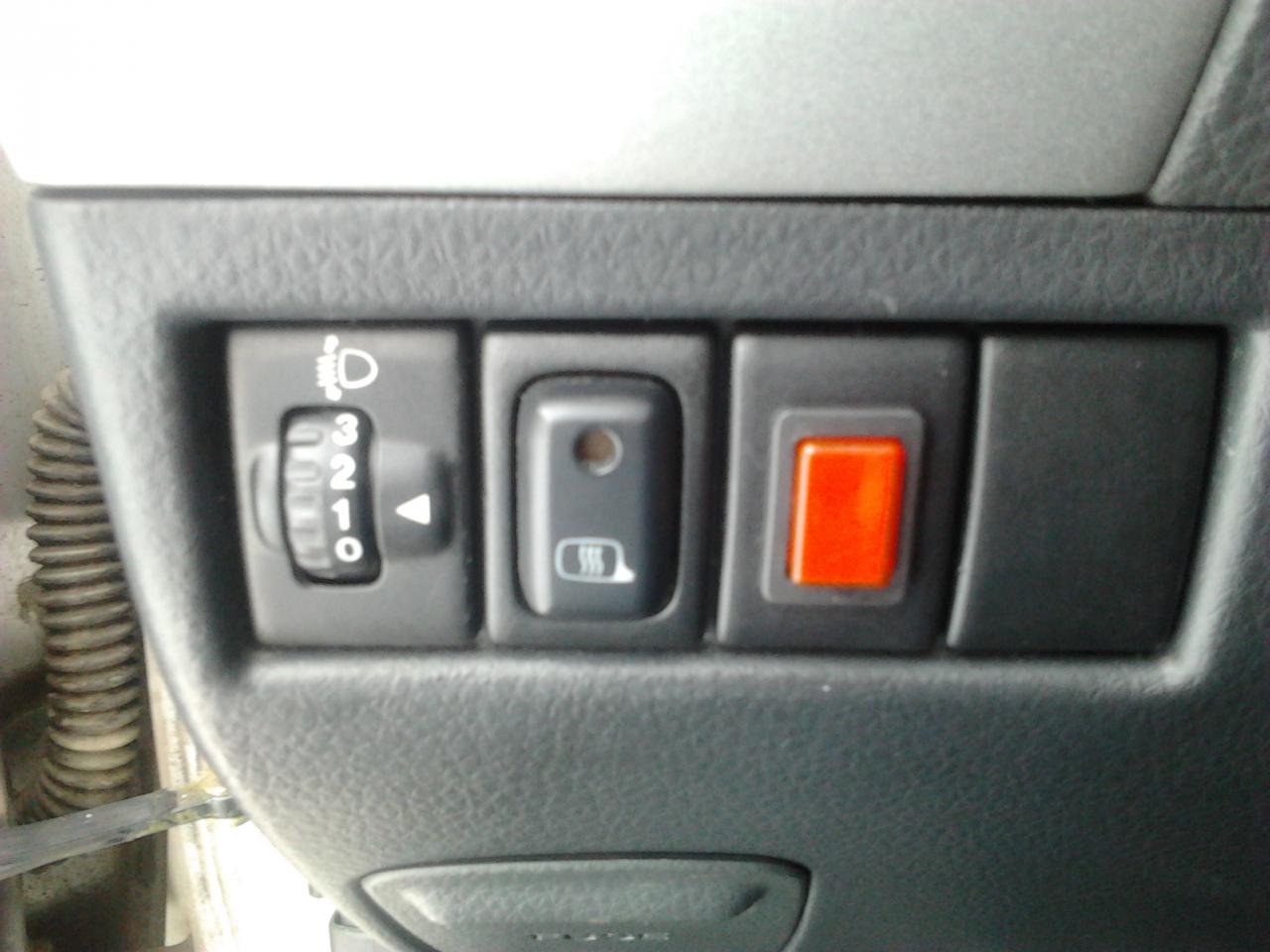

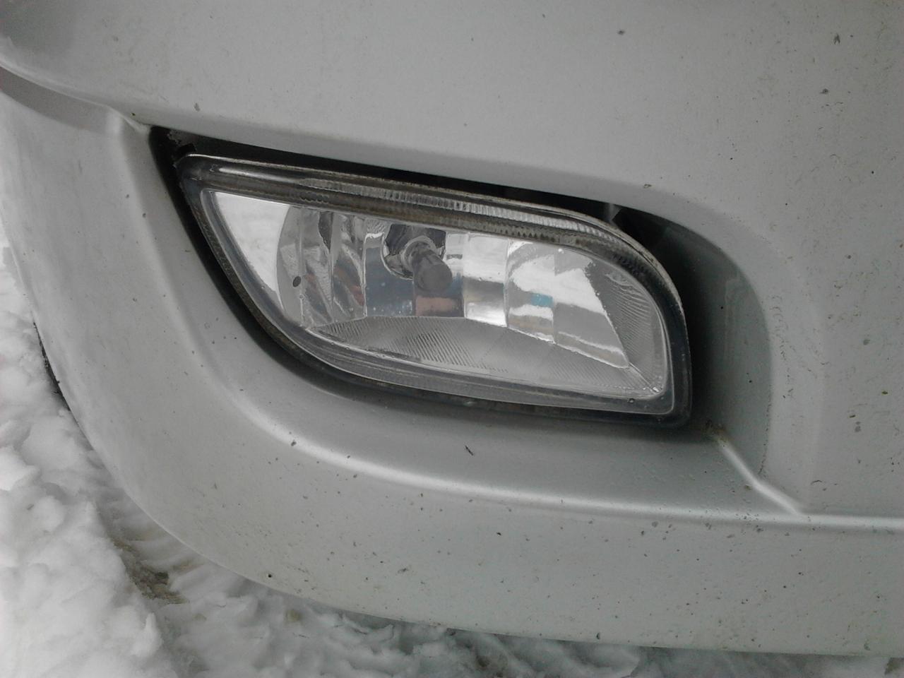

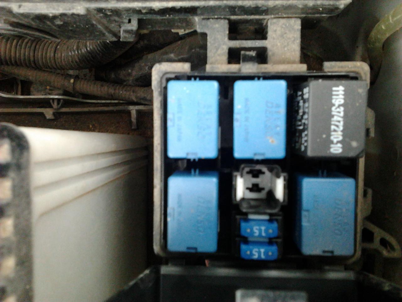

Всё поставил ПТФ! Бампер не снимал, открутил пластмассовые подкрылки в районе ПТФ (по 3 самореза с каждой стороны) и аккуратно выгнул края от бампера вниз, рука норм пролезла, а там дело техники) Релюха от калины влезла в разьём без доработок, что очень порадовало, так что можно смело ставить отечественные реле и всё будет работать. По затратам получилось всего 2050руб с учётом ПТФ, разъёмов, проводов и кнопки, единственное, придётся купить новые лампочки, а то китайские что в комплекте слабовато светят.

заказывал на экзисте, каталожные номера указаны выше, кнопку найти не проблема в любом магазине электроники, там их много на любой вкус и цвет, по размеру точно не подобрал, поэтому решил врезать в заглушку штатной кнопки!

polunochnikkk, Как себя ведут ПТФ китайские SZL1LF01-L и SZL1LF01-R ? Тоже хочу их заказать. Радует что идут уже с клипсами. Правда есть только правые, но подожду.
polunochnikkk
12 Сентябрь 2011
калуга
Liana
Ответ: снова о фарах
Пока всё отлично, светят классно, езжу и радуюсь!

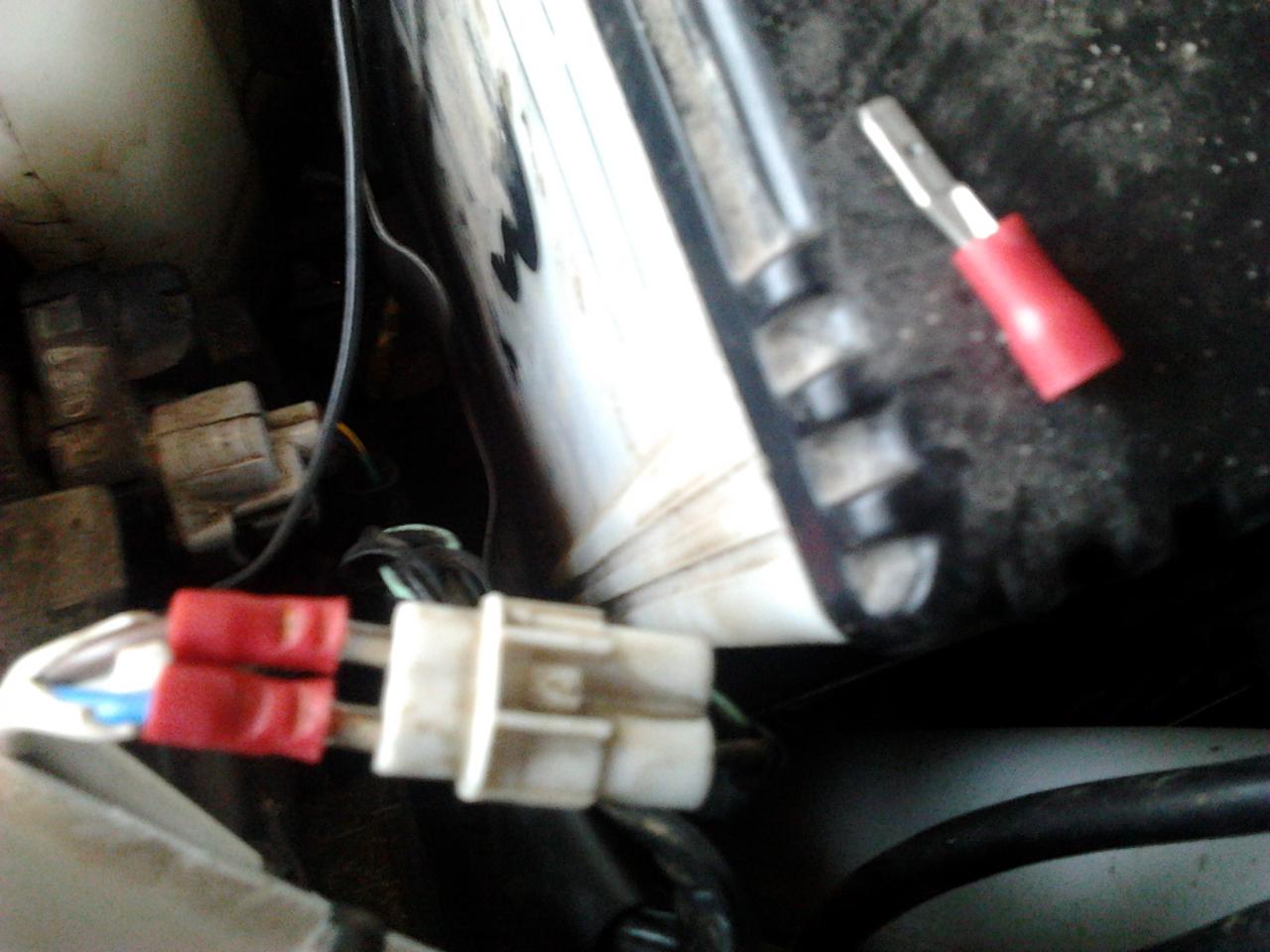

Подскажите если кто знает. Решил подключить ПТФ, на стандартном разъеме, которые вставлен в заглушку подходят 5 проводов, 2 - черных, 2 - красных и 1 - фиолетовый. Что за провода? Если не ошибаюсь черные масса (один на подсветку кнопки, а второй куда?), красные 12 В (один на подсветку кнопки, второй на ПТФ?). а что за фиолетовый? Заранее спасибо. У меня кнопка нестандартная 4 контакта 2 на подсветку и 2 - 12 В получается разрыв на ПТФ.

Купил оригинальную кнопку 500 р + реле 65 руб + противотуманки 2100 р(аналог), по моему не плохо.

Поставил ПТФ, спасибо за помощь. Правда нужна яма, Бампер не резал ( не понятно для чего?), снял заглушки, DEPO встали как родные/

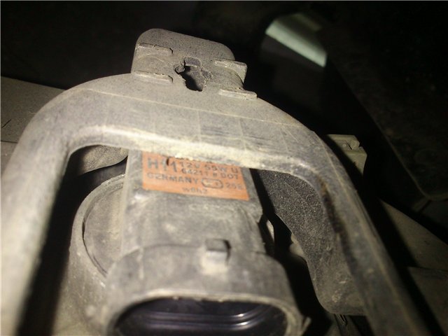

Вот лампа , разъем снят, вытащить лампу мешает отливка на бампере.
если Вы добрались до такого вида, то снять фару- 30 сек, 3 клипсы поджать..., потом спокойно поменял лампу, и поставить на место. в чем проблема-то?

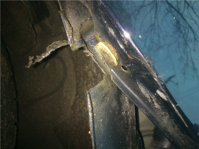

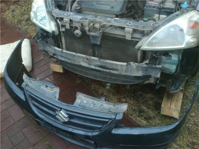

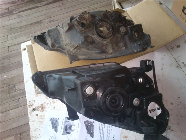

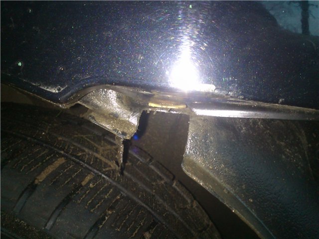

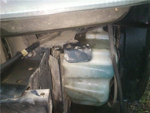

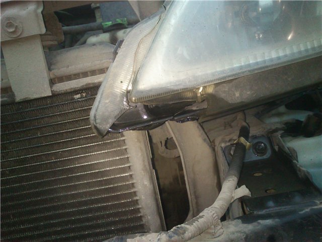

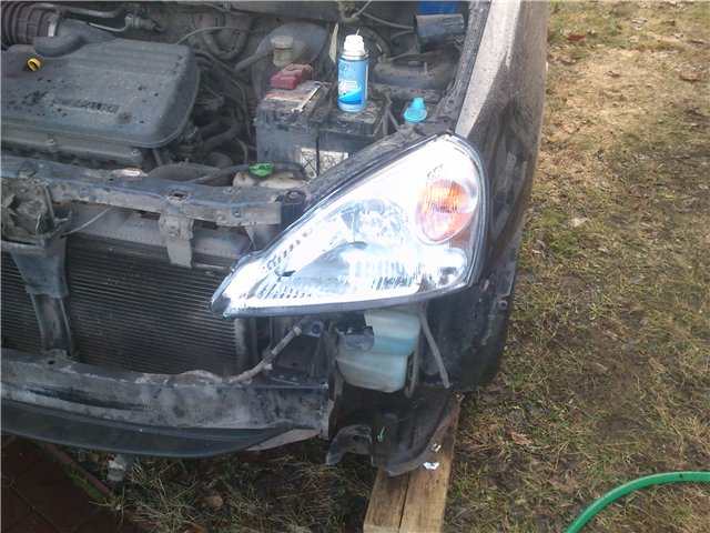

Всем привет. Была у меня с покупки разбита левая фара, решил заменить, но обе, т.к. правая уже прилично отпескоструена. Купил Депо под корректор, за две отдал 6750, привезли на следующий день. Качество вполне достойное. Вот фото не много:
Бампер снялся очень легко (нижние крепления все соманы и на саморезах):
Вот та пластина, которую подгибают, чтобы избавиться от щели между бампером и фарой/крылом.
Крепление в углу бампера, под локером:
Вот причина замены:
Старая и новая ( с механическим корректором) фара:
Новая фара:
Бампер не ставил - буду делать и красить.
Корректора встали как родные.
