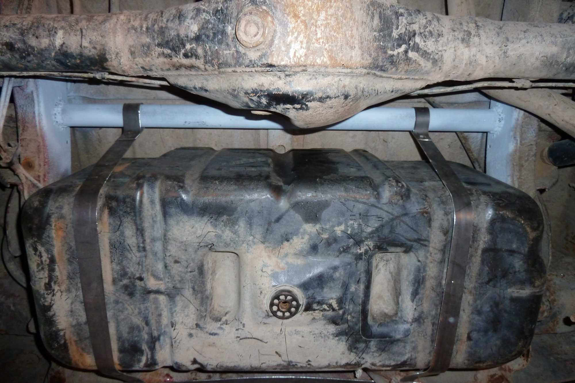

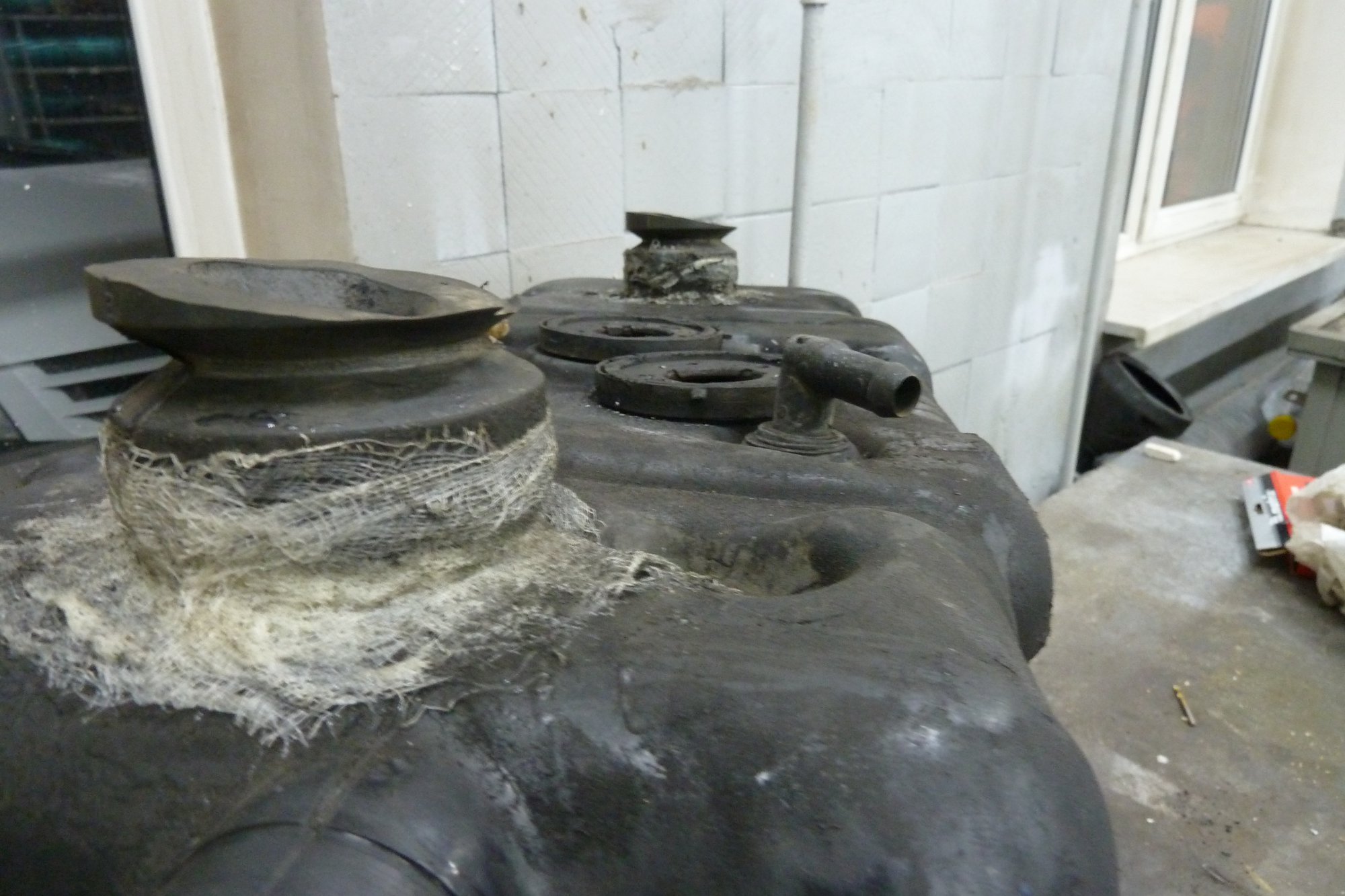

И снова возвращаюсь к вопросу по бензобаку. Кроме нового, по номеру, что ещё влезает? От какой модели? И сузучной и несузучной. От более новой модели влезет? Кто что химичил? Снимать буду,есть ощущение, что востановлению и ремонту уже не подлежит. Течёт со всех четырёх мест креплений. Наверно тупо сгнил. Поездок много, держать машину с отстёгнутым баком не могу долго. Так что надо знать все возможные варианты, что делать если мой не восстановить.

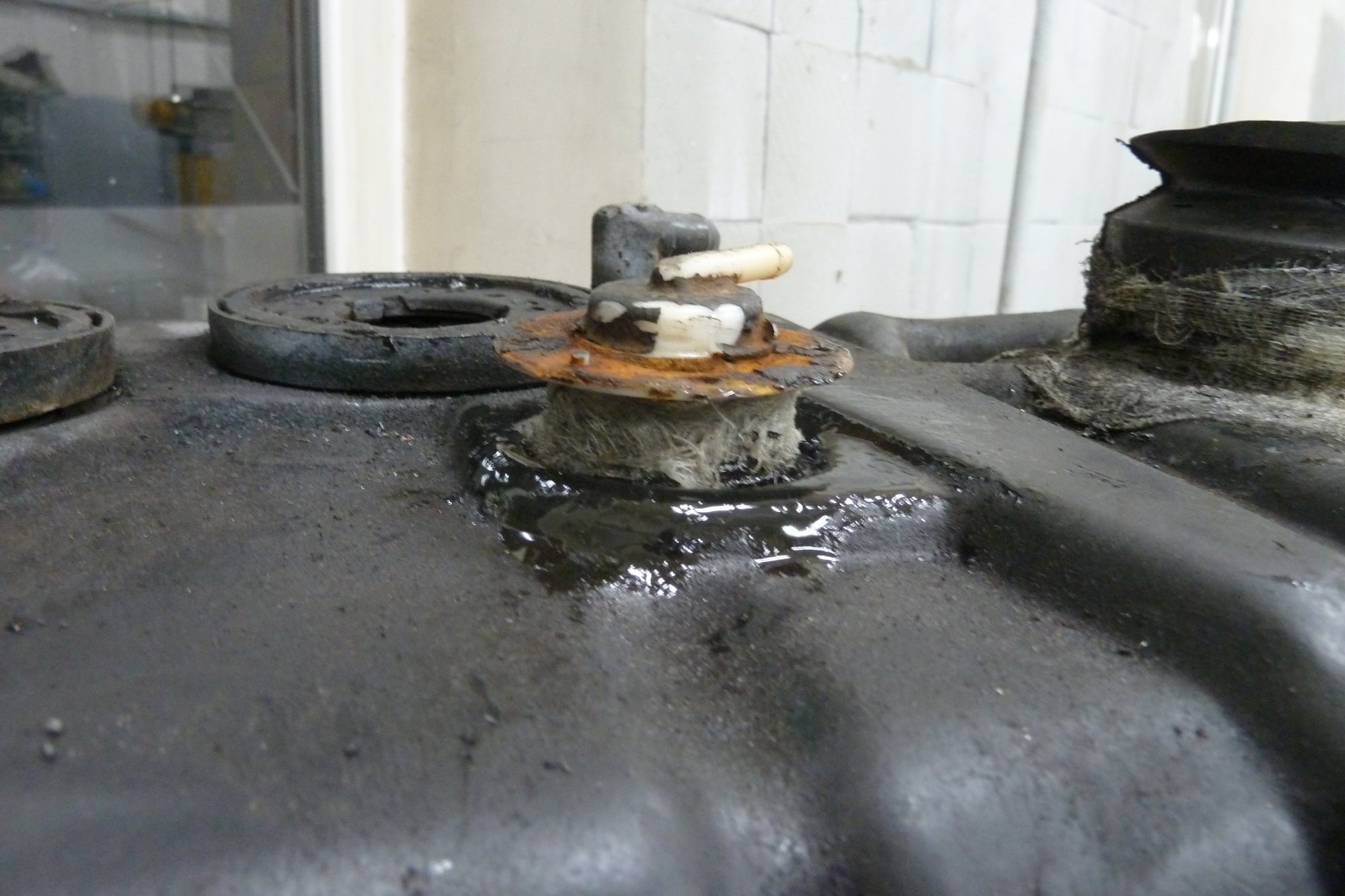

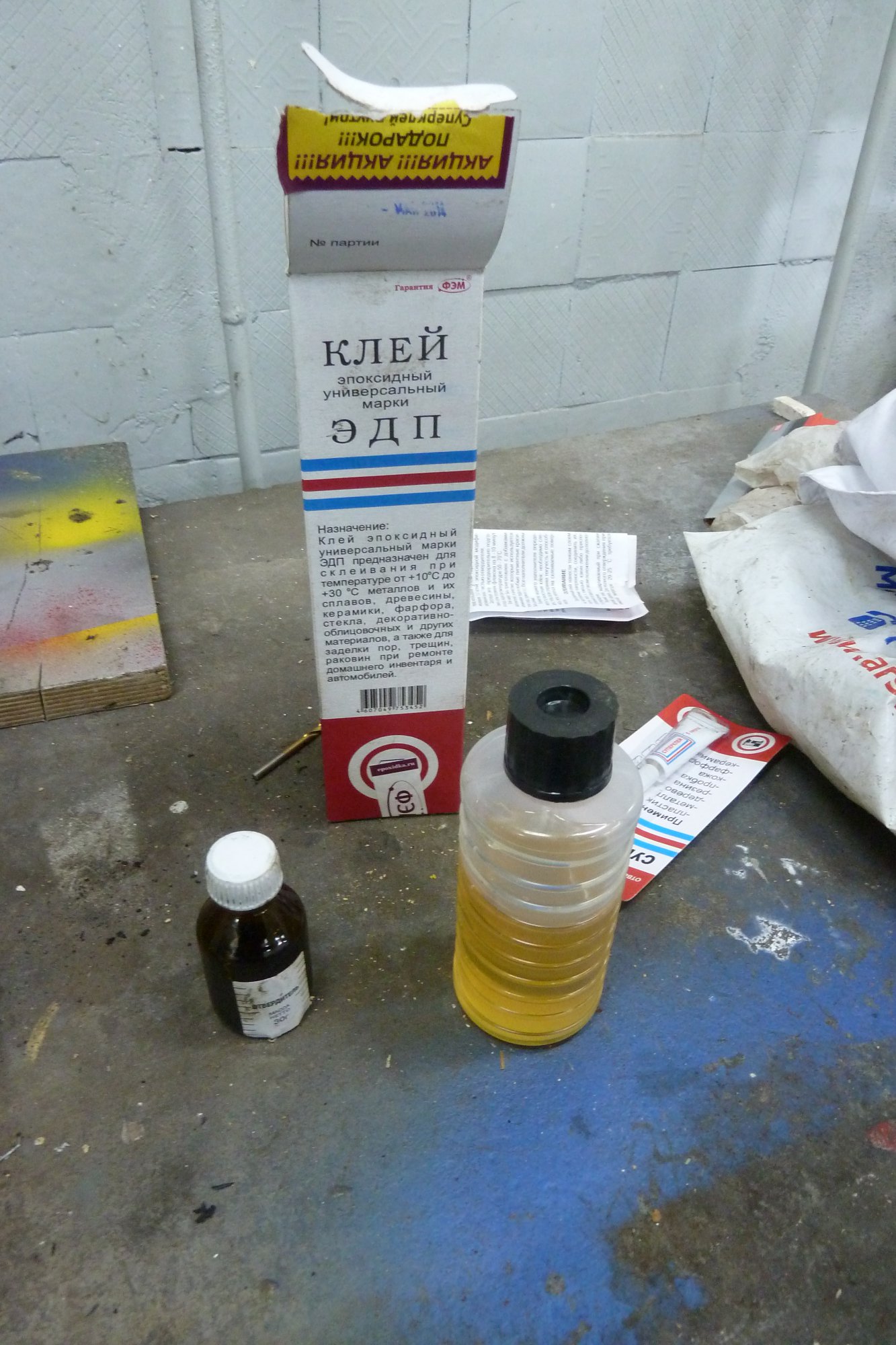

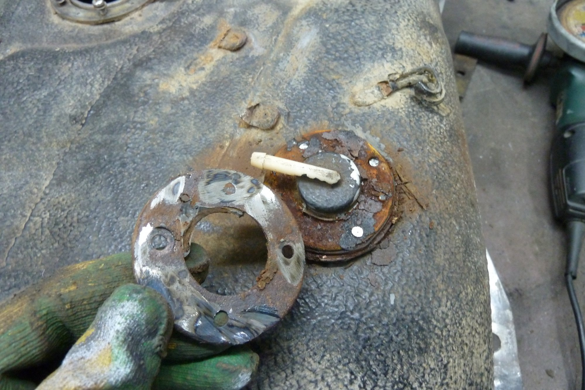

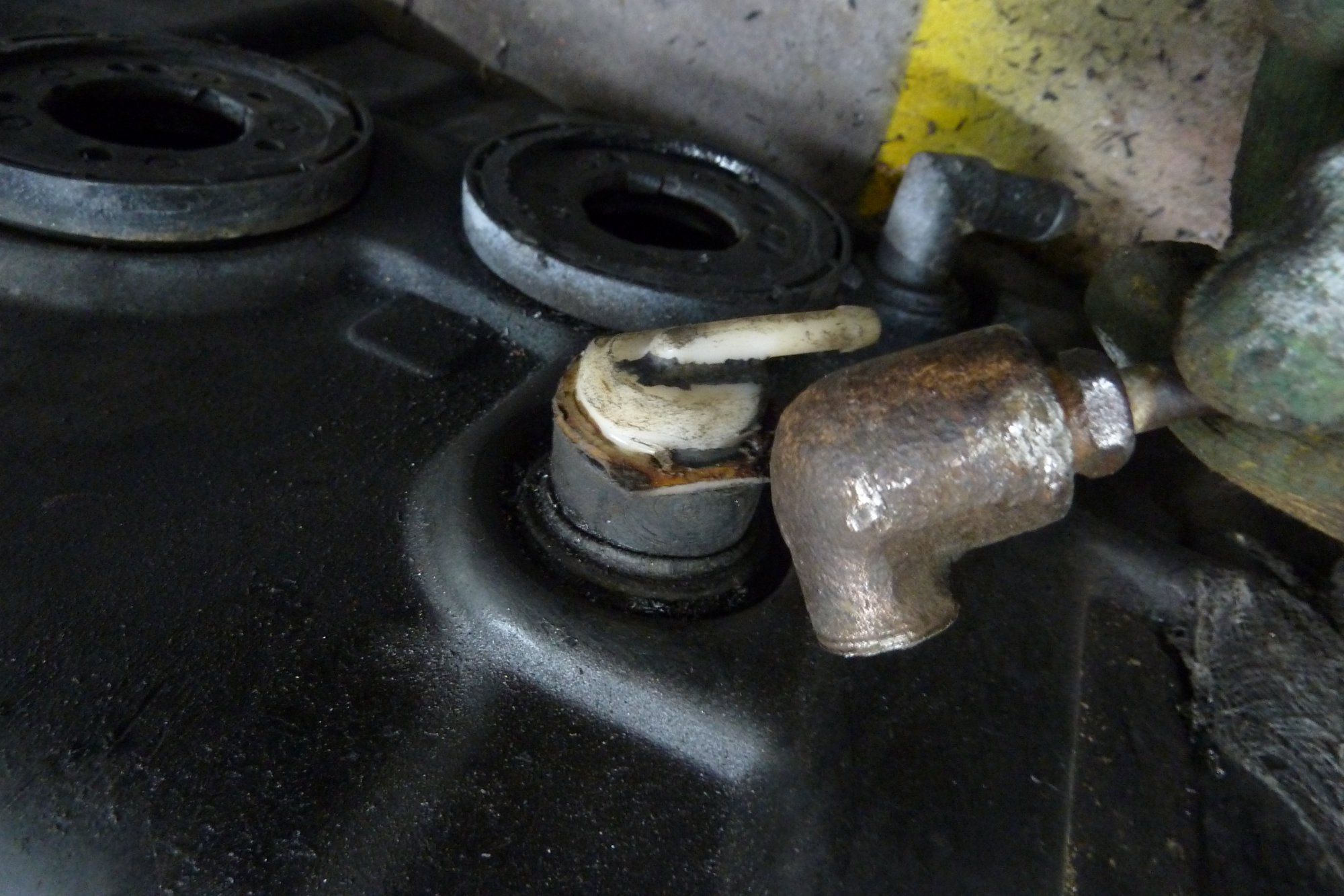

Приветствую. Насчет бака. Я с этой проблемой мучился долго. Когда появлялись дырки на дне, то залеплял холодной сваркой - очень хорошо получается. Но когда пошло по стыку... А еще когда, идя по колее, я не хило так приложился защитой бака... В общем бак и по шву сильнее разошелся, и еще в одном месте порвался )))
Пытался паять, с сеточкой мелкой, с кислотой... Несколько ударов по баку - и все отваливается. Пробовали сваркой: полуавтоматом (лажа полная вышла), газосваркой (сперва попробовали сталью, потом латунью с флюсом) - заваривается, но от вибрации трескается рядом со сваркой. Я предполагаю, что японский металл плохо сваривается. На трубке ЕГР это точно так!
В общем мониторил я много вариантов, покубатурит и решил поставить пластиковый бак от карбюраторной ГАЗели + выносной насос от нее же. По размерам бак входит четко, но пришлось изобретать его крепление, крепеж насоса и горловину. Он меньше, кстати, 65 литров под пробку. брал б/у за 1500, бензонасос - около 2 тысяч.
Привет. Ты себе даже не представляешь, как вовремя написал. Я уже собрался покупать нержавейку и варить самодельный бак силами знакомых сварщиков.
Сильно газелевский бак свисает? Как родной или сильнее?
Есть возможность кинуть фотки? Особенно крепежей бензонасоса и горловину? А фильтр как? Обьясни, плиз, подробней. На что-то повлияло внедрение такой системы подачи топлива?
Свисает-то он не сильнее, так как защита бака, которую я колхозил на родной бак, так же без переделок закрыла и этот. Только вот есть один трабл: у этого бага снизу пробка сливная, и она аппендиксом вниз свисает сантиметра на 3. Я для нее в защите сделал пропил и некое подобие крышки сфарганил. Повезет, если бак будет более-менее новый, а то в моем все винты крепления датчика уровня и обратки захрясли вхламину, что пришлось шляпки срезать и новые отверстия сверлить и размечать. Так же из родного бака вкорячил клапан адсорбера. Ну и шлангов под рукой много разных было, поэтому подобрал.
А насос крепится рядом с фильтром на поперечине.
Завтра, в общем, с суток приду и выложу фотки.

67Evgen,
Сливная не страшно, бодик 5 см решит этот вопрос. Значит резать по пластику придётся.
Я правильно понимаю, что в длину остаётся больше места, чем с родным?[DOUBLEPOST=1429459563,1429458953][/DOUBLEPOST]бензонасос такой? http://tiu.ru/p63050605-benzonasos-501139010-gaz.html

67Evgen,

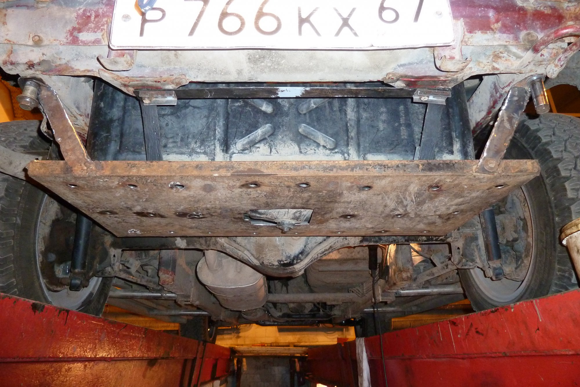

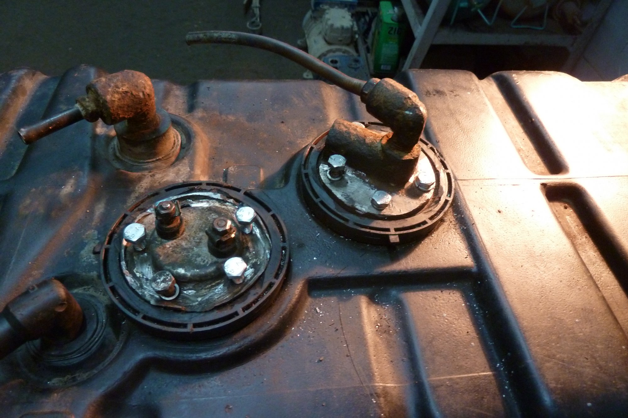

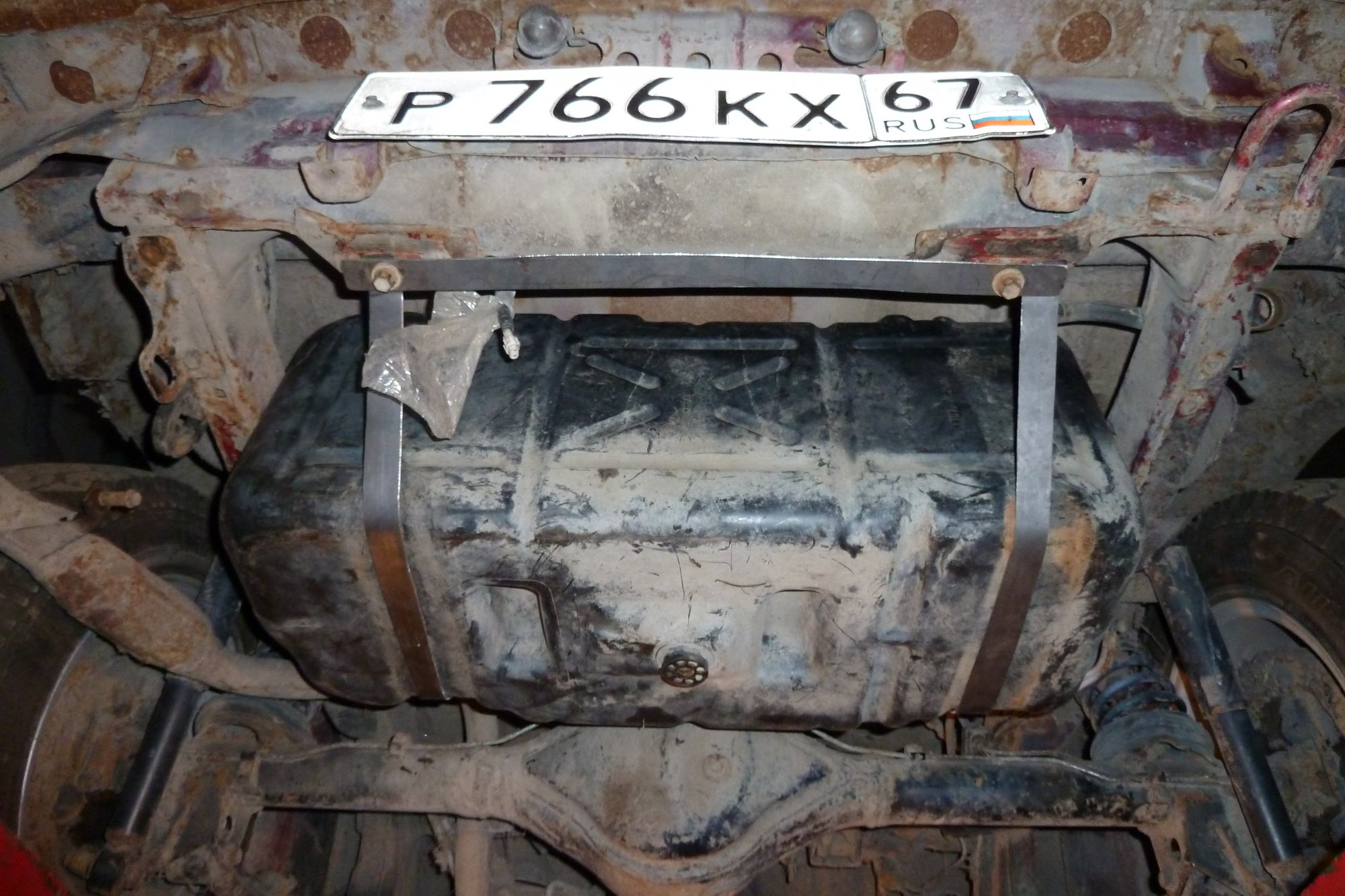

ой беде-беда... Забыл совсем про фото. Прошу простить.
А насос, да, именно такой. И еще одно замечание: у меня распорка рамы, на которой бак крепился и на которой установлен фильр, сгнила нахрен, и я ее менял, соответственно, на ней ушей для крепления родного бака нету.
Ну и еще в моем варианте крепления нужны резиновые проставки между баком и кузовом. Я использовал резиновые отбойники рессор от какого-то грузовика, приклеив их на эпоксидку и обрезав под нужным углом, чтоб они плоскостью в днище упирались. А по пластмассе я ничего не резал-не паял.
Выглядит все, конечно, жутчайшим колхозом - я и не спорю. Но машина была нужна очень, поэтому делать пришлось из того, что было. Хотя езжу уже полгода - и все работает ))

Класс! Только фотку с полторашкой не понял. Этот прибор там зачем?:0231:[DOUBLEPOST=1429682077,1429681210][/DOUBLEPOST]Распорка тоже сгнившая - буду тоже менять. А крепления срежу и переварю на новую.
От бака к заливному люку что приспосабливал?
Ещё буду думать, может удлинять раму буду, чтоб за баком под бампер впереть газовый баллон для ГБО. Куплю бак, создадим консилиум, со сварщиками.

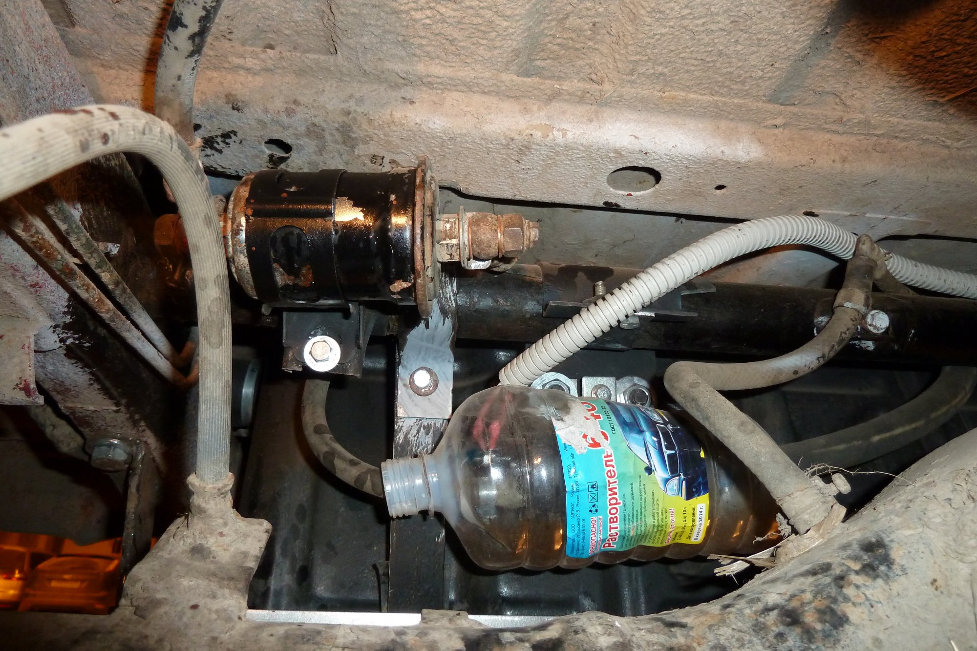

а в бутылке насос )) Это типа пыльник. Только я хомут на шланге забыл затянуть и на дне бутылки виден бензин.

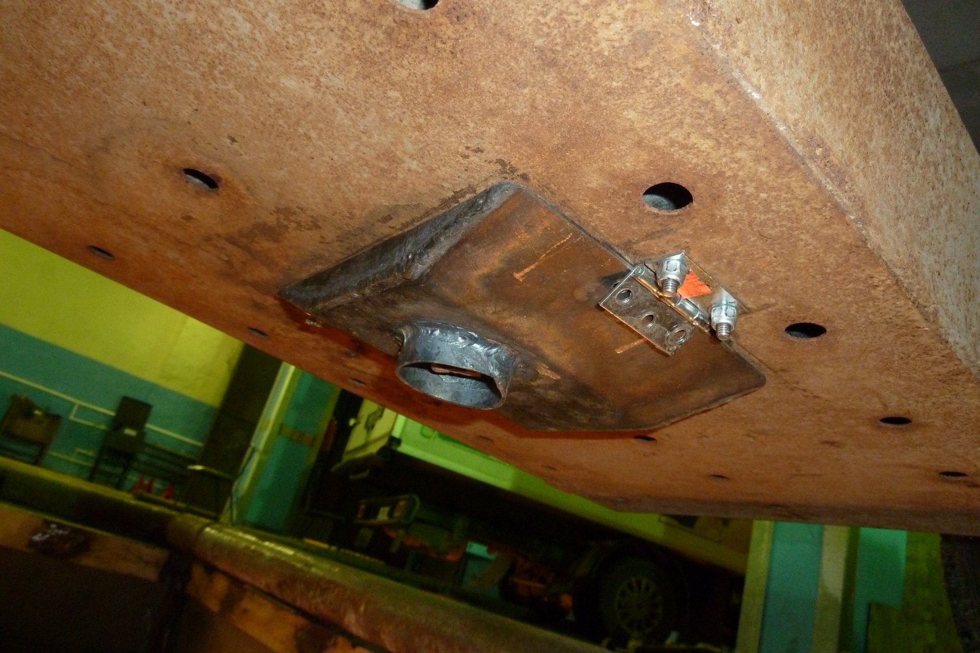

С горловиной соединил так: взял списанную с одной из рабочих Ивек гофру топливозаливной горловины - ее диаметр, как у металлического патрубка нашей горловины, куда пистолет вставляется. Погрел я эту гофру феном и торцовой головкой подходящего диаметра подрастянул ее, чтоб она на сузуковский патрубок горловины одевалась. На горловину самого бака одел газелевский резиновый патрубок, поставил бак, прикинул как лучше соединить гофру и этот патрубок и, как счел удобным, отрезал и гофру, и патрубок. А их соединил очень просто: гофра четко входит в резиновый патрубок, только сверху еще хомутом обжал. Сперва немного криво поставил, и бенз при заправке подтекал, но потом одел всё получше. Обычно заправляюсь под пробку, и все сухо. )) Шланг отвода воздуха остался родным, просто он несколько туже одевается на штуцер газелевского бака.
Ну а если гофры нету, то, думаю, можно и родной патрубок, соединяющий горловину и бак, вдеть в патрубок от Газели, если его погреть и подрастянуть.
А, и еще: горловина самого бака получилась четко над рамой.

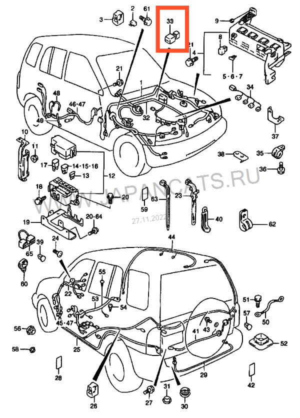

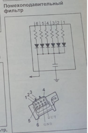

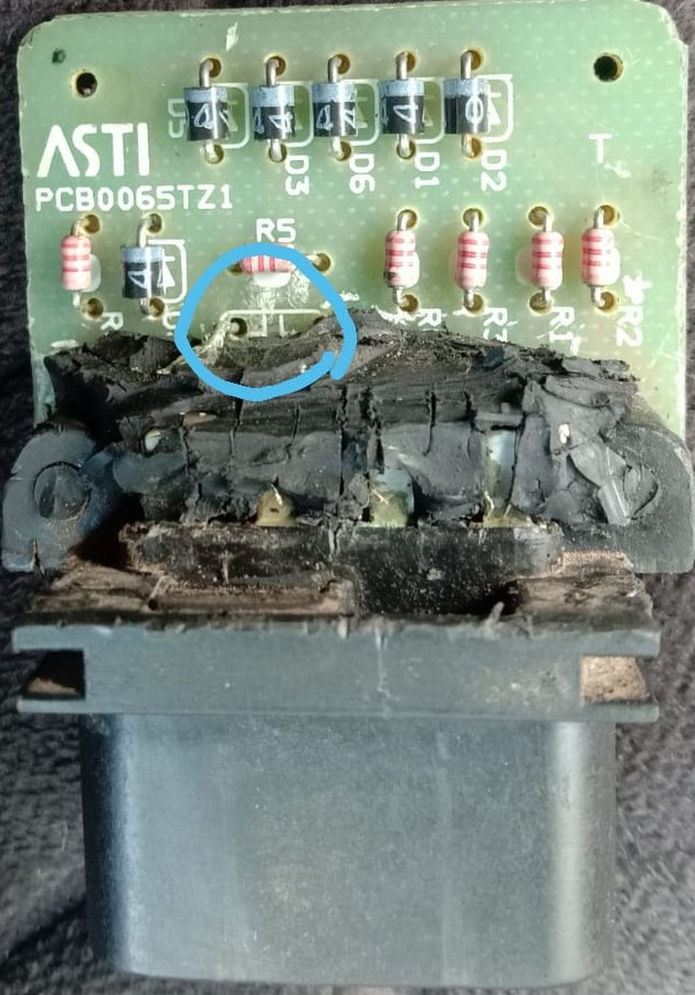

Кто-нибудь может помо
чь с этим фильтром? Ни в каких каталогах не нашел обозначения этой детали, поэтому заказать не могу.
Сам фильтр почти сгнил, еще можно замерить резисторы, но конденсатор и диоды определить невозможно.
С помощью осцилографов определили что именно из-за этого фильтра происходит прерывание подачи напряжение на управление форсунками: движок заводится и глохнет.
Если бы знать емкость конденсатора и тип диода можно было бы спаять новый фильтр

Посмотреть вложение 205286 Посмотреть вложение 205287

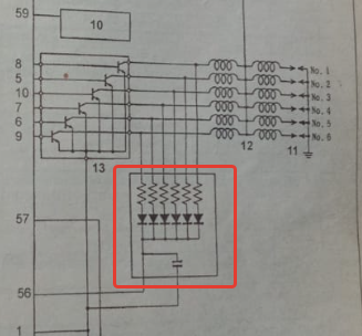

Кто-нибудь может помо Посмотреть вложение 205288 чь с этим фильтром? Ни в каких каталогах не нашел обозначения этой детали, поэтому заказать не могу.
Смотрите в разделе электрика двигателя=>жгут проводов. На моей он идёт под номером 33

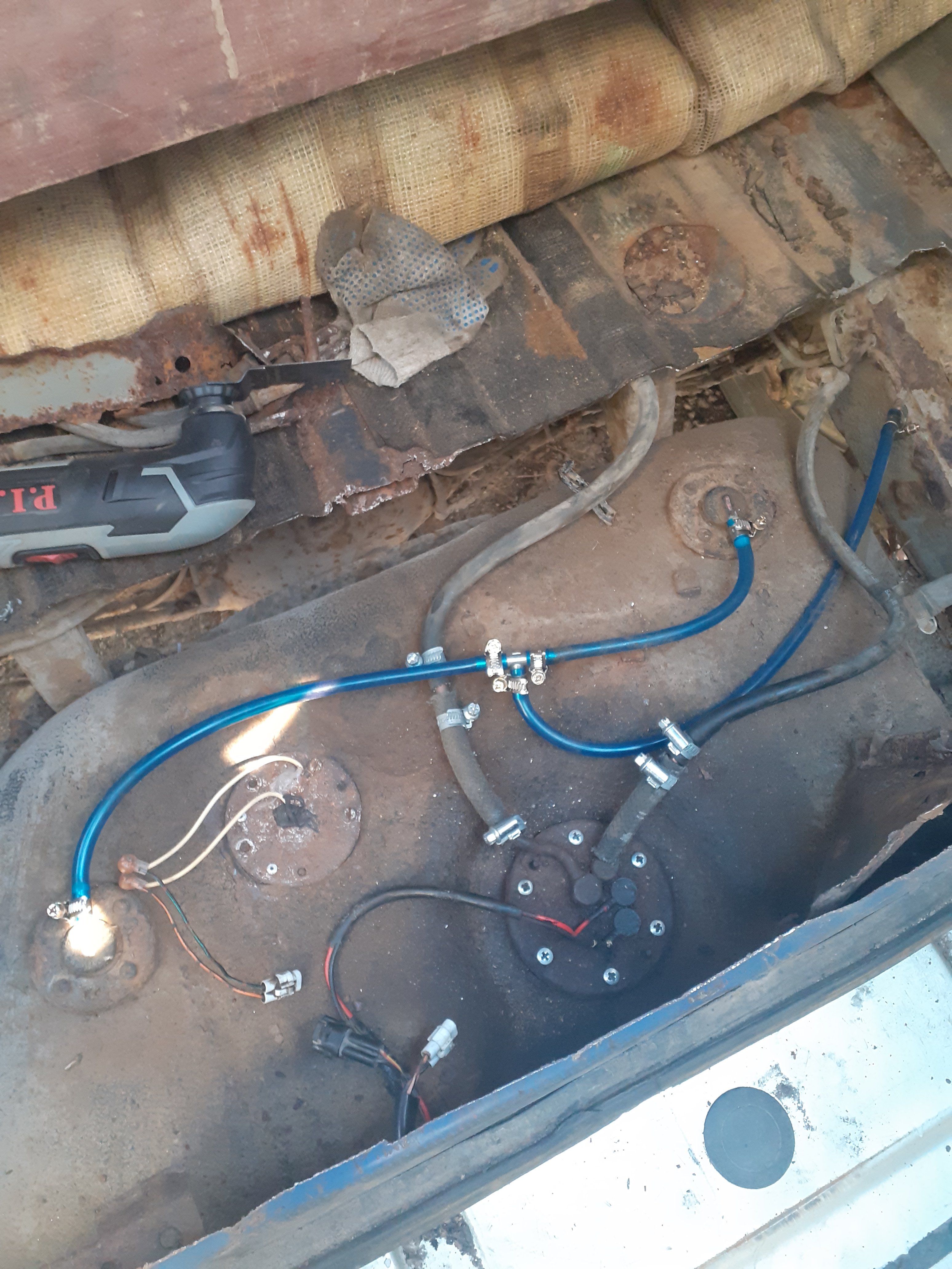

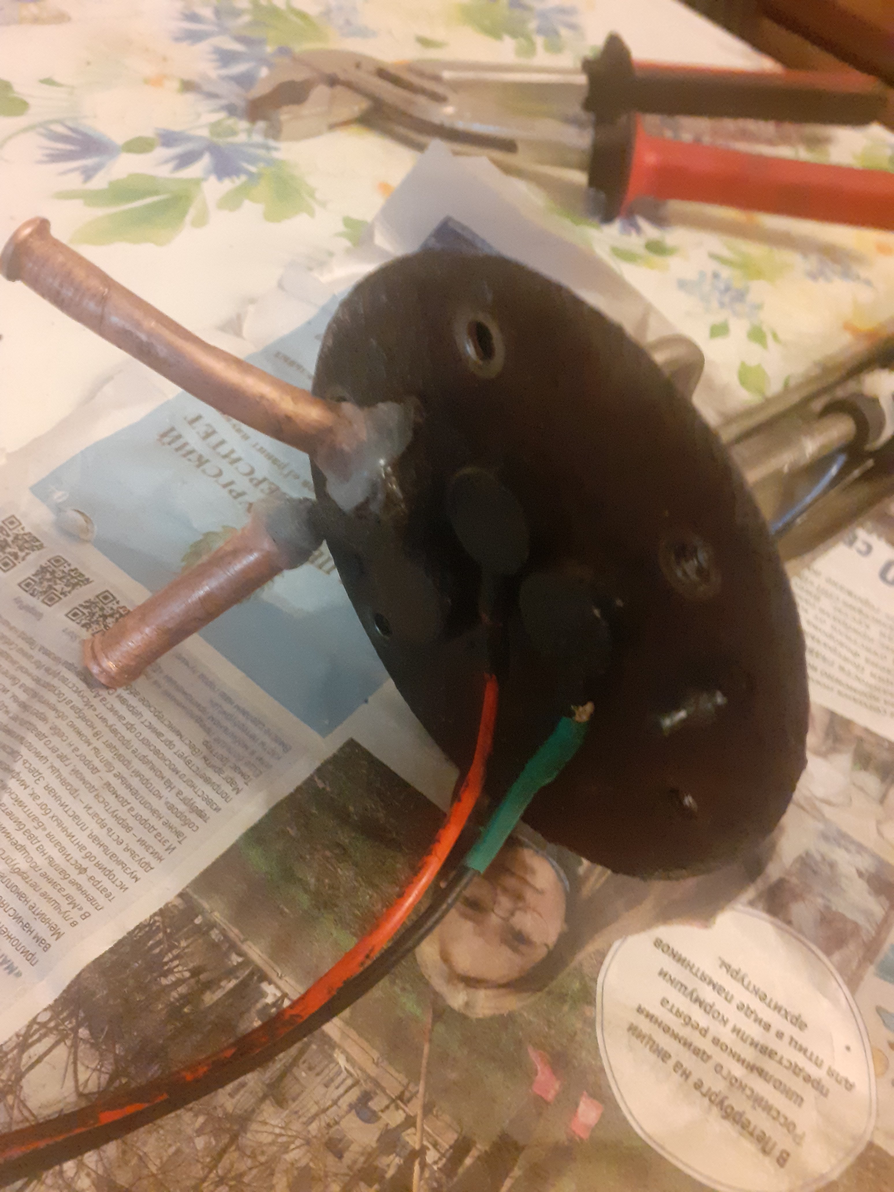

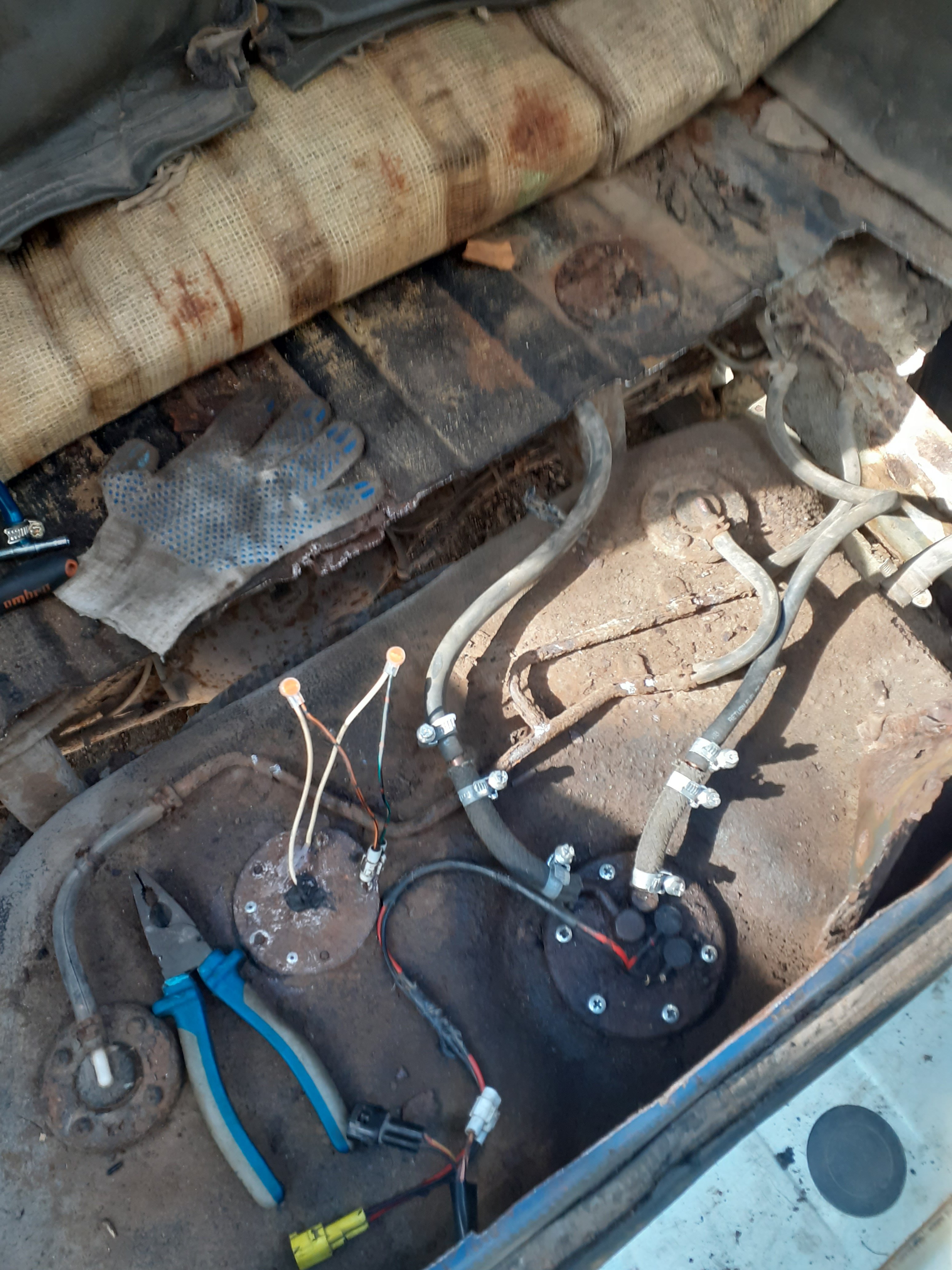

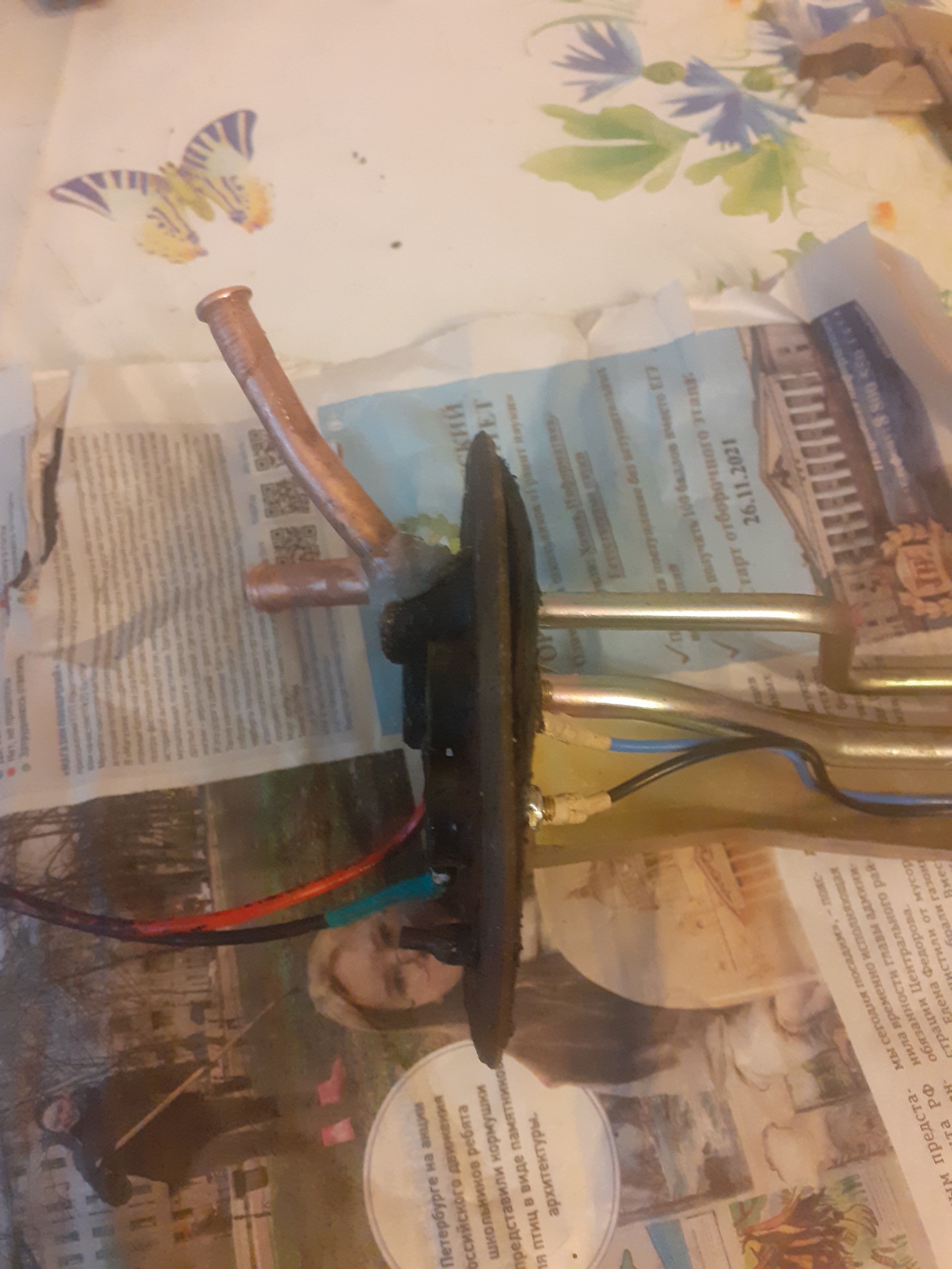

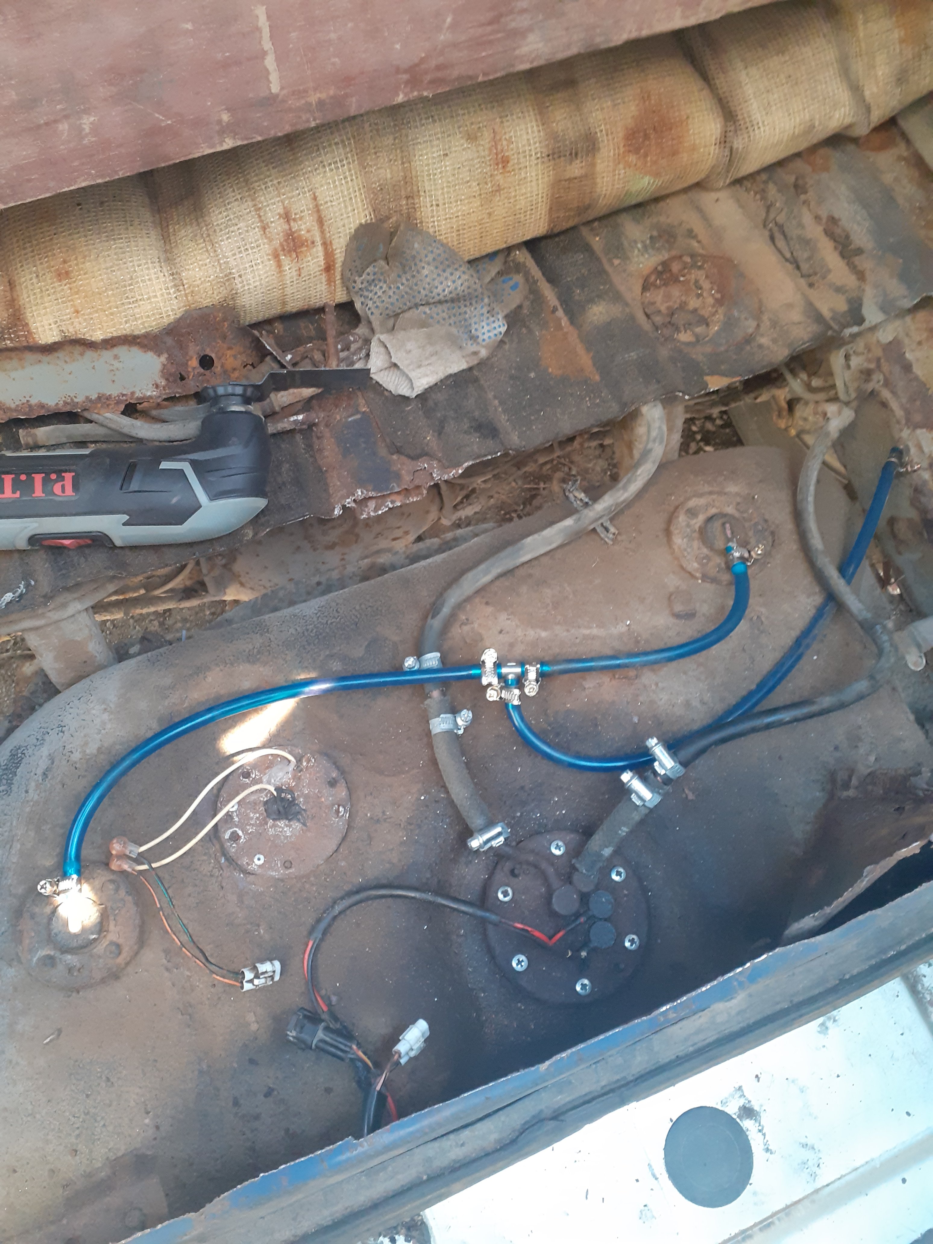

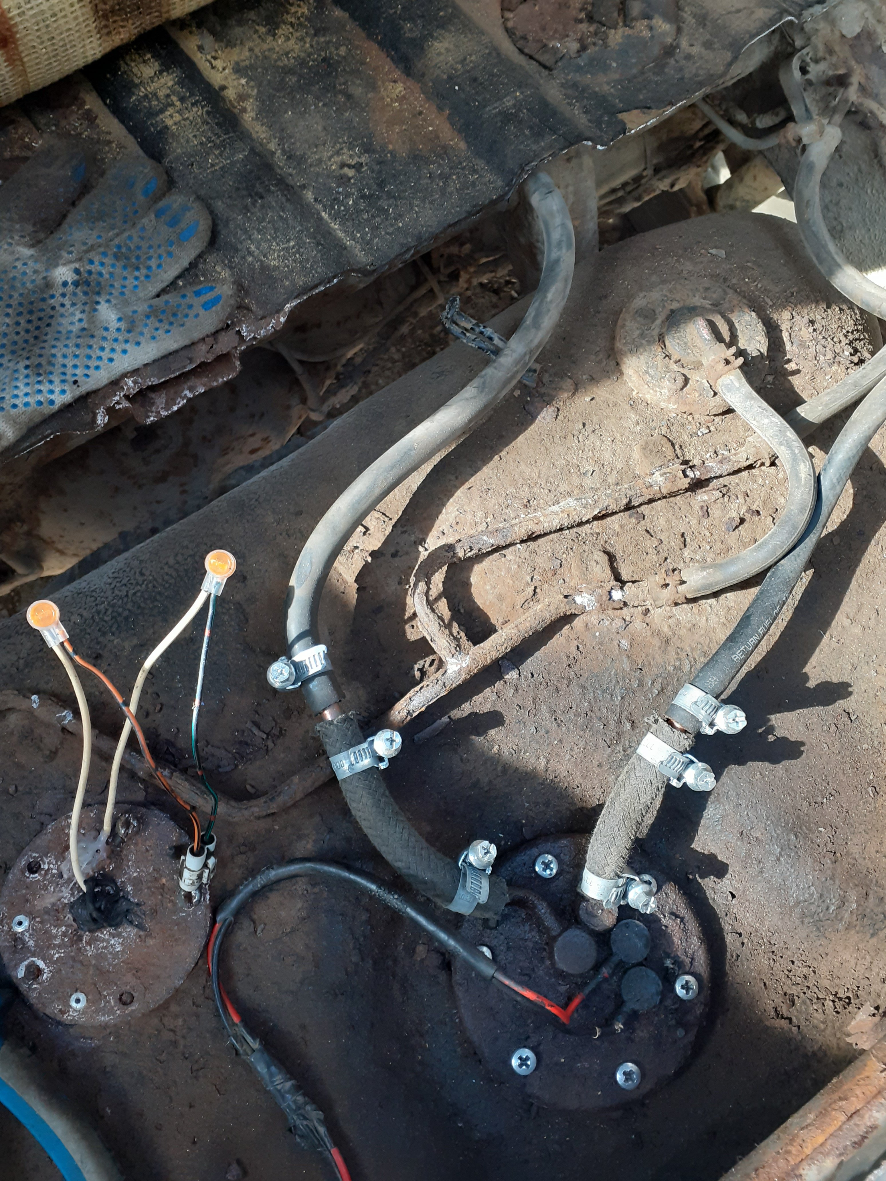

Я не заморачивался прорезал отверстие в полу багажника. Заменил патрубки и насос. Винты закисли пришлось срезать . Навкрутил резьбу под шестигранный винт 5мм.
