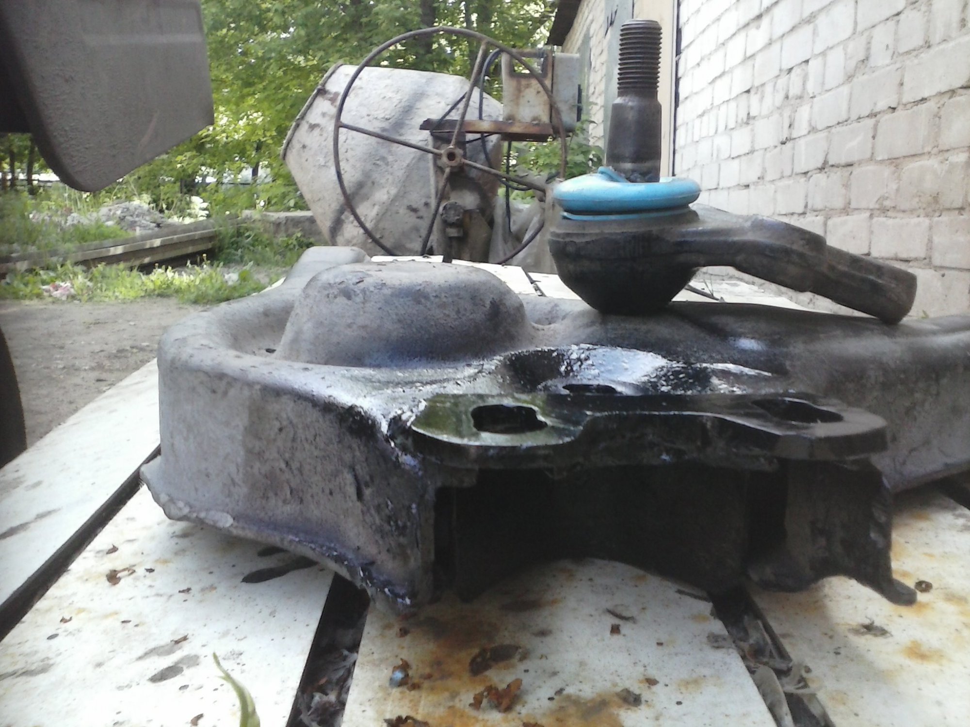

Всем доброго времени суток. Столкнулся с такой проблемой, шаровая опора идет вместе с рычагом подвески. На Экзисте по каталогу рычаг и шаровая идут раздельно, причем у меня шаровая чугунная, а по каталогу железная. Вопрос вот в чем взаимозаменяемые ли они, и второй можно ли отреставрировать шаровую вместе с рычагом.
Я менял сбе, ставил в сборе, стальные. от 1,6.

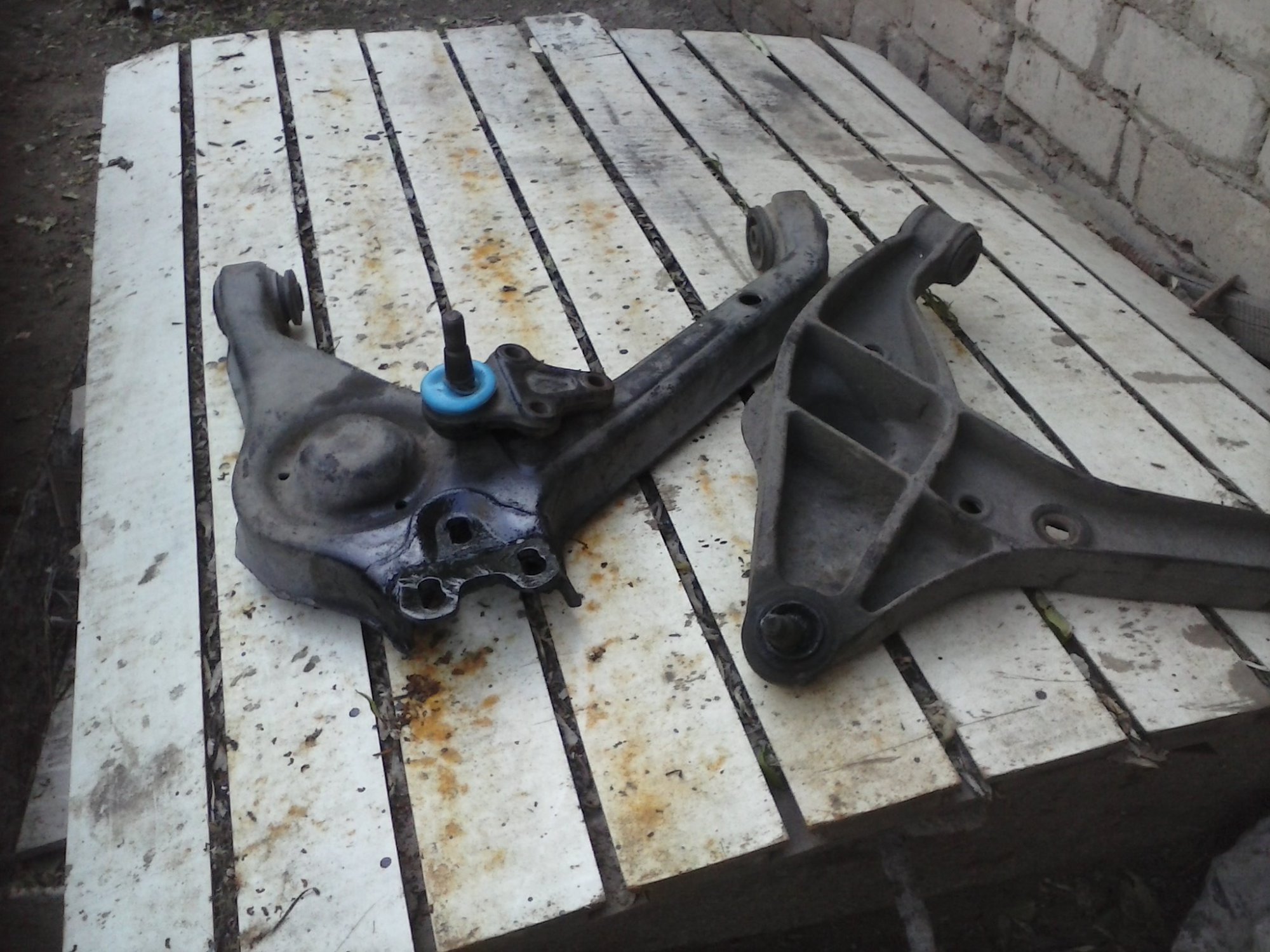

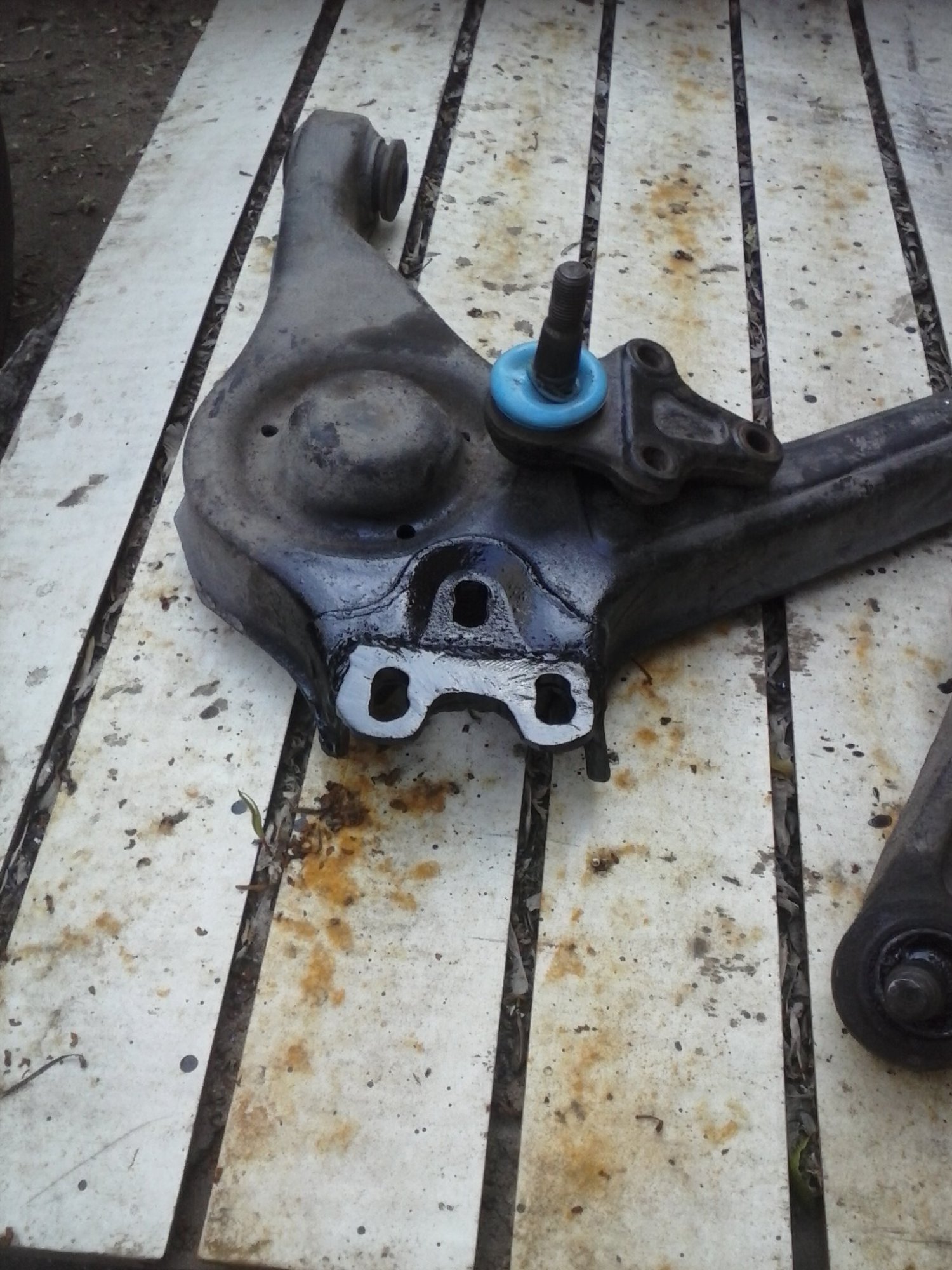

Поставил вчера от 1.6 трехдверной Витары стальные подошли, но оказались короче родных сантиметра на 2 яица тоже пришлось развернуть. Чешу репу, колесо наклонено чего делать, то ли рулевым наконечником сыграть, либо отодвигать саму шаровую (наваривать на рычаг что-то).

И самое интересное не нашел никаких регулировок развал-схода.

развал(помоему только можно сделать),а схождение только эксцентриками или пропиливать крепление стойки к ступице.
какие то косячные рычаги вы взяли,т.к. рычаги от двига 1.6(т.е. узкая рама) спокойно встают на широкую раму(т.е. двиги 2.0,2.5).
Да они вставать встают, только колесо очень сильно набок завалено. Доварил пластину отверстия расширил теперь шаровой можно регулировать сход. Вы сами ставили рычаги от 1.6 на 2.0 или просто слышали ,что они подходят???

Я не только слышал, но и ставил. У меня ничего подпиливать или доставляьть не нужно было. Единственное, что у меня 5-ти дверка, и были впресованны сайлентблоками. Либо у меня мастеровой чего-то скулибничал.
