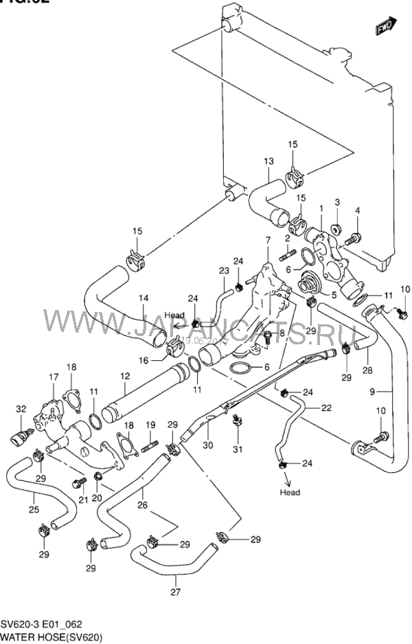

епть как 2 ???
смотрел по схеме экзиста там показан один датчик
который находится где-то на трубопроводе под номером 32
а где-ж тогда второй находится ? и как добраться до ентих датчиков ?
Могу только предположить, но не без основательно, хотя ты и сам наверное всё это знаешь... короче, датчики стоят в головке, а на Н20А их 2, но, судя по твоей схеме, датчик один и находится на трубе которая соединяет обе головки и похоже сзади двигла... поэтому и найти не реально и открутить надо извернуться... а ты зеркальцем там и подсветишь и посмотришь как и что... не думаю, что человек с таким лицом как у тебя в аватаре не разобрался в этом... :yes4: и удачи тебе!

так я и говорю что нашел только один датчик .который идет на мозги.
а вот где второй который идет на стрелку не могу найти.
подскажите плиииииз.................
