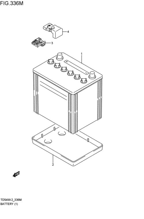

Ответ: Эксплуатация NSGV в мороз ниже -30?
В течение уже 3-х дней стоят морозы от -22.
На третий день аккумулятор (4 года) не выдержал.
В магазинах уже небыло ни проводов для прикуривания, ни зарядных устройств, ни необходимых аккумуляторов (Asia).
Пришлось купить аккумулятор обратной полярности Forse 60A/h с большими клеммами (Europe)
Как результат всех телодвижений на морозе разлетелась плюсовая красная полюсная крышка, оторвались несколько крепяших пластиковых жкугов. Пришлось "колхозить" переходники на клеммы большего диаметра (чтобы хоть как-то добраться до гаража). На существующие клеммы меньшего диаметра крепил клеммы с большим диаметром. Жесть!!!
Вопрос такой: Кто нибудь менял клеммы на широкий диаметр? Кто нибудь менял полюсную крышку?
P.S. если не трудно, могли бы выложить фотографии.

Garik54rus
5 Июль 2011
161
suzuki grand vitara 2007г. 2.0.
P.S. если не трудно, могли бы выложить фотографии.[/QUOTE]
полюсную крышку менял сегодня №4 на рис, замена мин 10, открутить 2 гайки от плавкого предохранителя, держат 2 провода, снять полюсную крышку. собирать в обратном. обязательно отцепить -.
36694-64J00 Крышка плюсовой клеммы аккумулятора от 225р.
