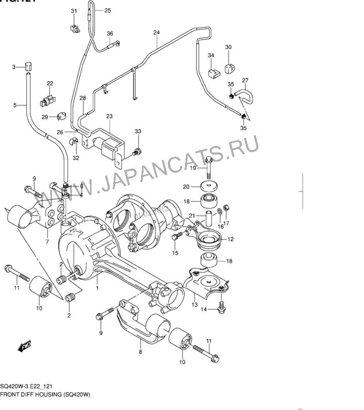

Господа кто производил упоминаемую во всех топиках регулярную замену трубок исходя из схемы на рисунке что следует менять:
ВСЁ или не все?

Чешу репу. БЛИН!!!ВОТ ЗАСАДА!

А что, на самом деле кто-то их планово менял?
Мне вопрос ерундовый давно покоя не дает, и раз уж Вы подняли тему и являетесь счастливым обладателем рестайлинговой машины, то спрошу:
а что за трубочка такая хитрая под номером 36? (на дорестайле ее нет, у нас 25-ой заканчивается)

Ответ: передний мост
Не-не-неКнига легионера-всё что тебе надо!!!!ну и время ,чтоб разобратся!!!;)
