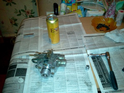

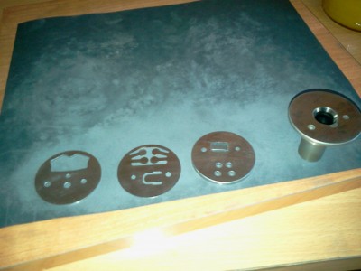

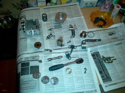

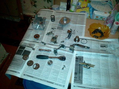

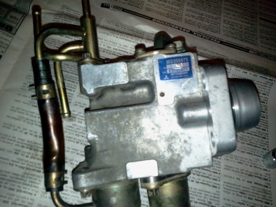

вот тема. там всё обсуждено, как он устроен и как ремонтировать.
http://pajero4x4.ru/bbs/phpBB2/viewtopic.php?f=2&t=76145
я сам его снимал, на шлифовку пластины отдавал.
на 130 тысяч. сейчас у машины пробег коло 165. ТНВД работает как часы.
вот вам фото ТНВД, в том числе в разборе. нет нано технологий и нет там космических материалов. всё тупо, примитивно и просто.
круглые пластинки - это и есть то, что что изнашивается, точнее обрастает микро напылением от бензина. это шлифуется. и ТНВД как новый.
