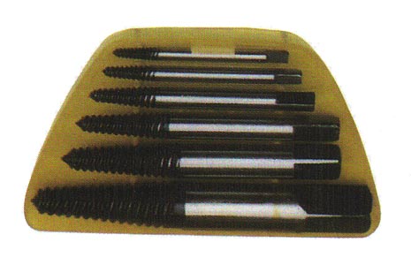

Отвечаю зарание - давно пробывал подтянуть поддон и сломал болту шляпку , шпилька осталась внутри , вот сейчас достал при помощи такой штуки .

Эта "штука" (с) называццо экстрактор.

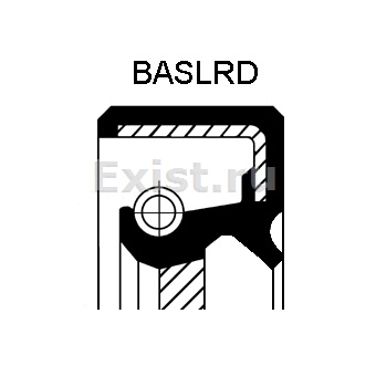

Это все хорошо . Все равно течет . Хочу еще сальники поменять спереди. Вроди оба сальника одинаковые , но Exist мне предлогает разного размера 1 - 47*32*6 и 47*32*8
И что покупать?

Цены на оригинал тоже не кусучии
Вот предлагается аналог Corteco 19012500B написанно с пылезащитным краем - картинка.
На оригинале не помнишь есть этот пылезащитный край?

А что это за штукенции такие, и как ими пользоваться?

Замечательная штукенция - на них резьба в другую сторону . сверлишь небольшое углубление и вворачиваешь эту штукенцию против часовой стрелки - и пошел процесс.

Первый раз вижу такое. надо взять на вооружение.

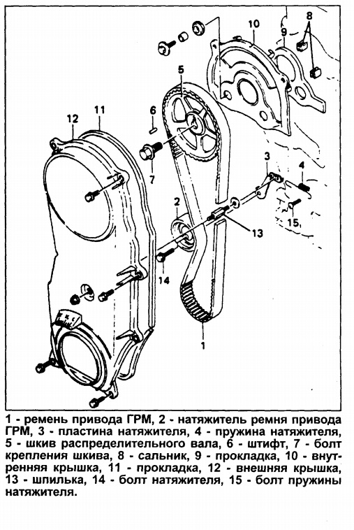

Кто знает , сальники коленвала находятся ниже уровня масла в картере ? Какие еще косяки могут быть при замене , пока что передних коленвал\распредвал.? Что еще нужно (можно) сделать , раз уж туда полезу?
+ Что за прокладка под номером 9 ? не припомню такой.....

про прокладку под номером 9 сам и отвечу - она должна быть , сделанна из чего-то типа вспененной резины , пропиталась маслом и рассыпалась .

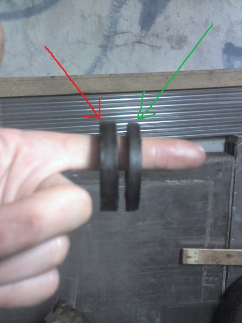

Поменял сальник коленвала. Старый сальник оказался толщиной 6мм , новый 8 , продаются и на 6. На 8 становится нормально , на старое место выработки не попадает. Только внешне немного торчит , рискует встретится с шестерней .
Вроди Gorst , как то предлогал разрезать крышку ГРМ по полам , попробывал , действительно очень облегчает жизнь сузуковода.

Вот старые сальники , красный - распредвала , зеленый- коленвала. 8 и 6 мм соответственно. Это на 8ми клапанном моторе , судя по состоянию им действительно 21год.

Закончилась жизнь нового сальника коленвала , Он почему-то решил встретится с деталью №16 на рисунке . Есть зарание подготовленный сальник оригинальный . На коленвле рассмотрел проточку , как то я ее впервый раз не заметил . Подкиньте кто-нить мыслей , почему сальник толщиной 8мм , посаженный на герметик решил вылезти спустя 2 недели (почти 1000км), и стоит ли сейчас сажать оригинальный сальник , который попадет на проточку ?
