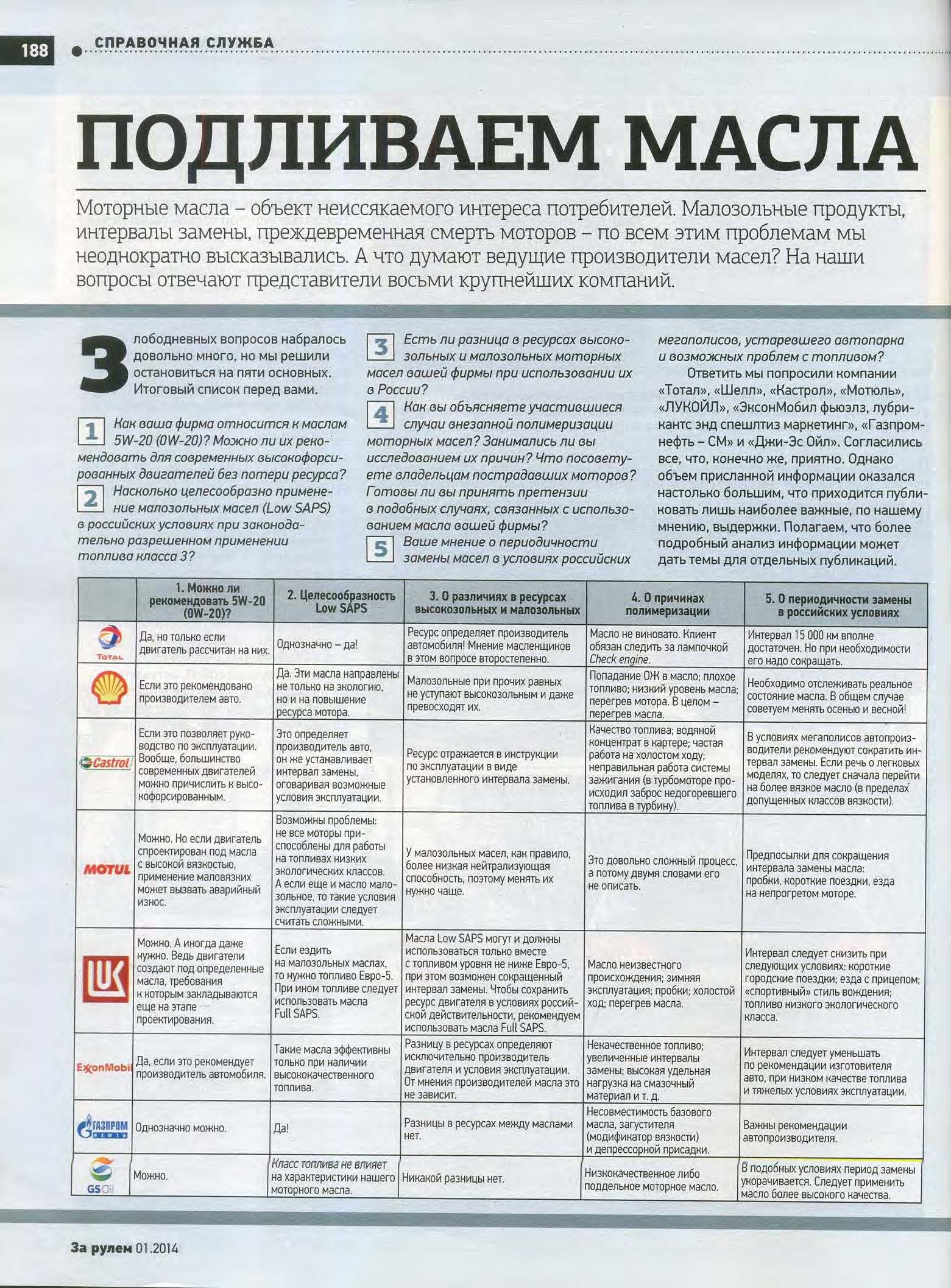

В последнем журнале ЗР задавали вопросы производителям масла. ответы впечатлили...

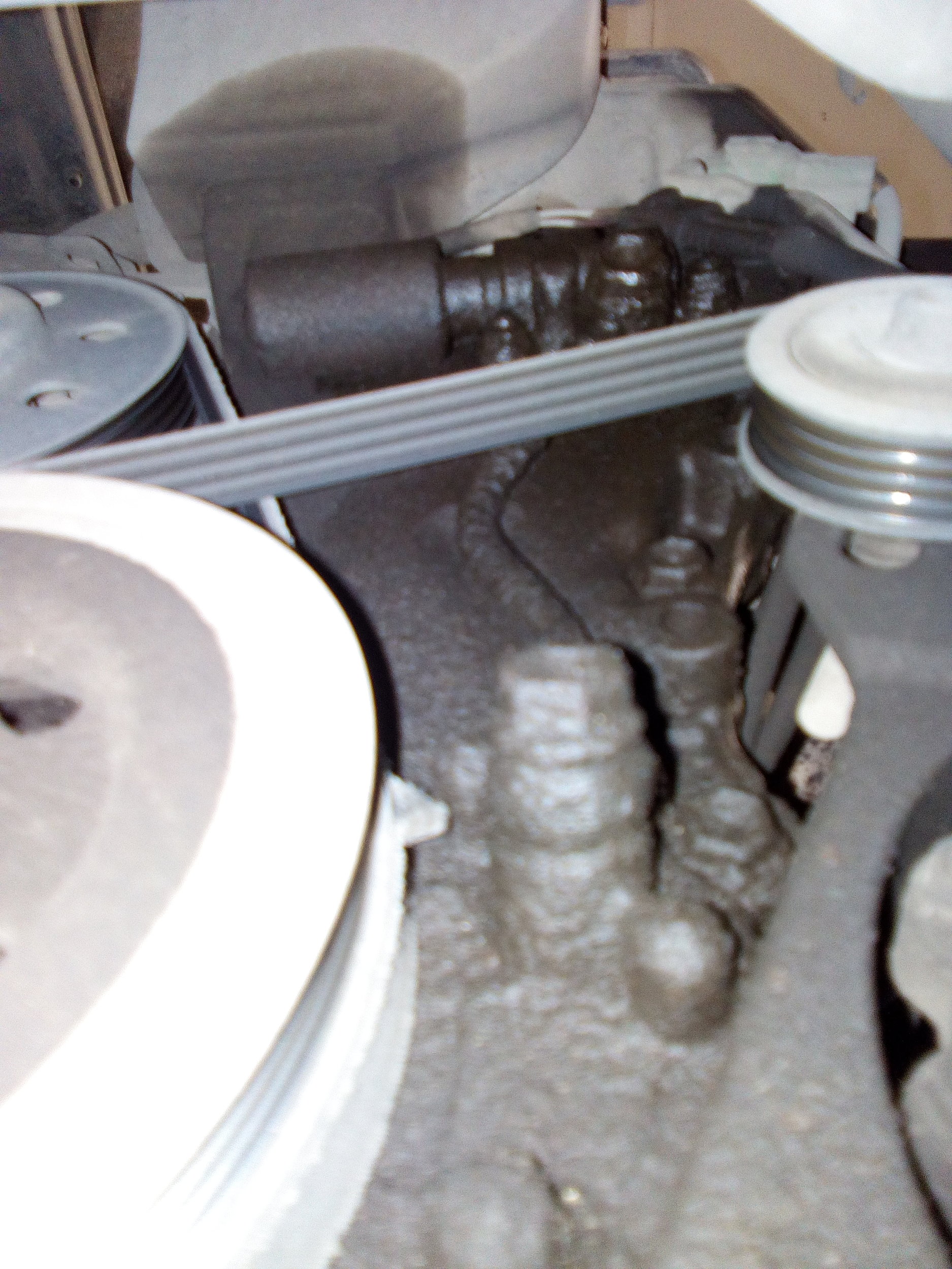

Здравствуйте! Подскажите что за датчик стоит на двигателе справа. Из-под него бежит масло. Буду очень благодарен, если кто-нибудь напишет номер детали.
Evil
24 Январь 2015
864
244
Харьков
Бывает датчик давления масла начинает подтекать - вот тема по нему. Но вроде это не он. По фото не совсем понятно о чем речь.
