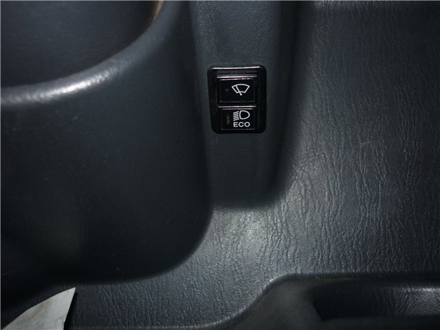

Ответ: Щелкает реле
Всем привет.... у меня тоже щелкает реле в районе бардачка, при полной остановке,(например на светофоре).... это реле ближнего света, при остановке свет становится приглушенный, кнопка включения этой функции на панели под рулём рядом с ручкой капота.... вот так .....

Ответ: Щелкает реле
Смахивает на "самопал"... что на кнопке нарисовано? На фото бы глянуть... При остановке свет у всех "притухает" безо всяких кнопок...

Ответ: Щелкает реле
Вот фотка кнопочки....
