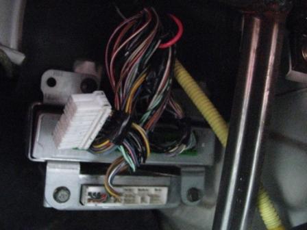

Выкладываю фотки мозгов с отключенной фишкой. Когда фишка отключена реле не щелкает. Кроме того, пыталась найти в этом месте разъем для самодиагностики АКПП. Не нашла!
http://s019.radikal.ru/i608/1205/25/5fde464c9bc2.jpg
http://s019.radikal.ru/i617/1205/88/aebe918dfc07.jpg
Отключенная фишка. Так не щелкает.

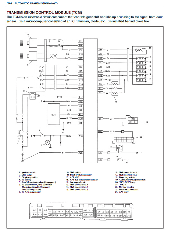

Изучаю мануалы и распиновку .
Интересно, я на правильном пути. И разъемчик, которого у меня нет, видно. И даже понятно, что к нему идет серенький проводок.
