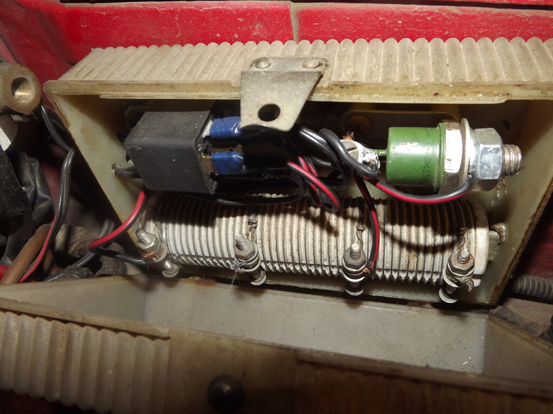

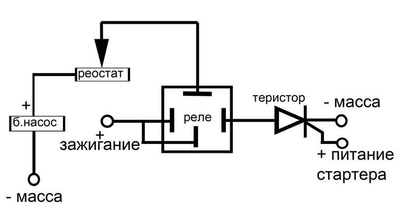

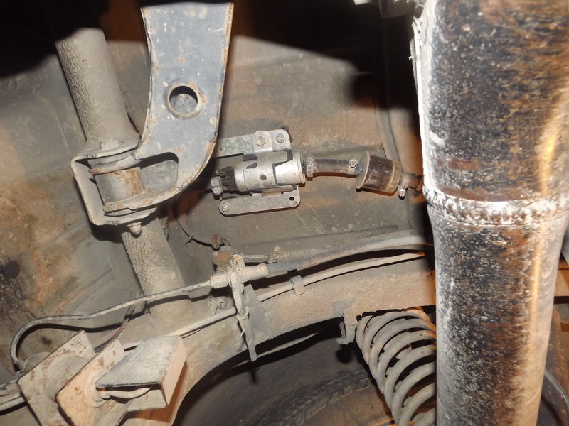

Электро бензонасос на карбюраторный двигатель.
Ставил от Газели, а после узнал что существуют в природе насосы низкого давления (с ним проще, не надо дополнительной обратки и реостата) Вобщим поставил от Газели высокого давления. В цепь установлен реостат (честно украденный с корабельного выпрямителя) для снижения мощности насоса, в моём случае реостат снизил производительность насоса на 60-70%, но даже этого оказалось мало, пришлось пустить дополнительную обратку топлива во избежания перелива карбюратора. Теперь всё отлично. Схему подключения сделал такт чтоб насос включался только после подачи питания на стартер.

Санечек - спасибо! По сабжу - насос печки запорожца, самый то!
Та его ж днём с огнём не найдёшь. По крайней мере я у нас не смог найти. А с ним вобще всё просто и удобно.

Толко ж надо не моторчик печки а бензонасос. Сань а ты не слышал он бензонасос сильно жужжит? А то вот Газелевский в салоне слышно, немного напрягает.

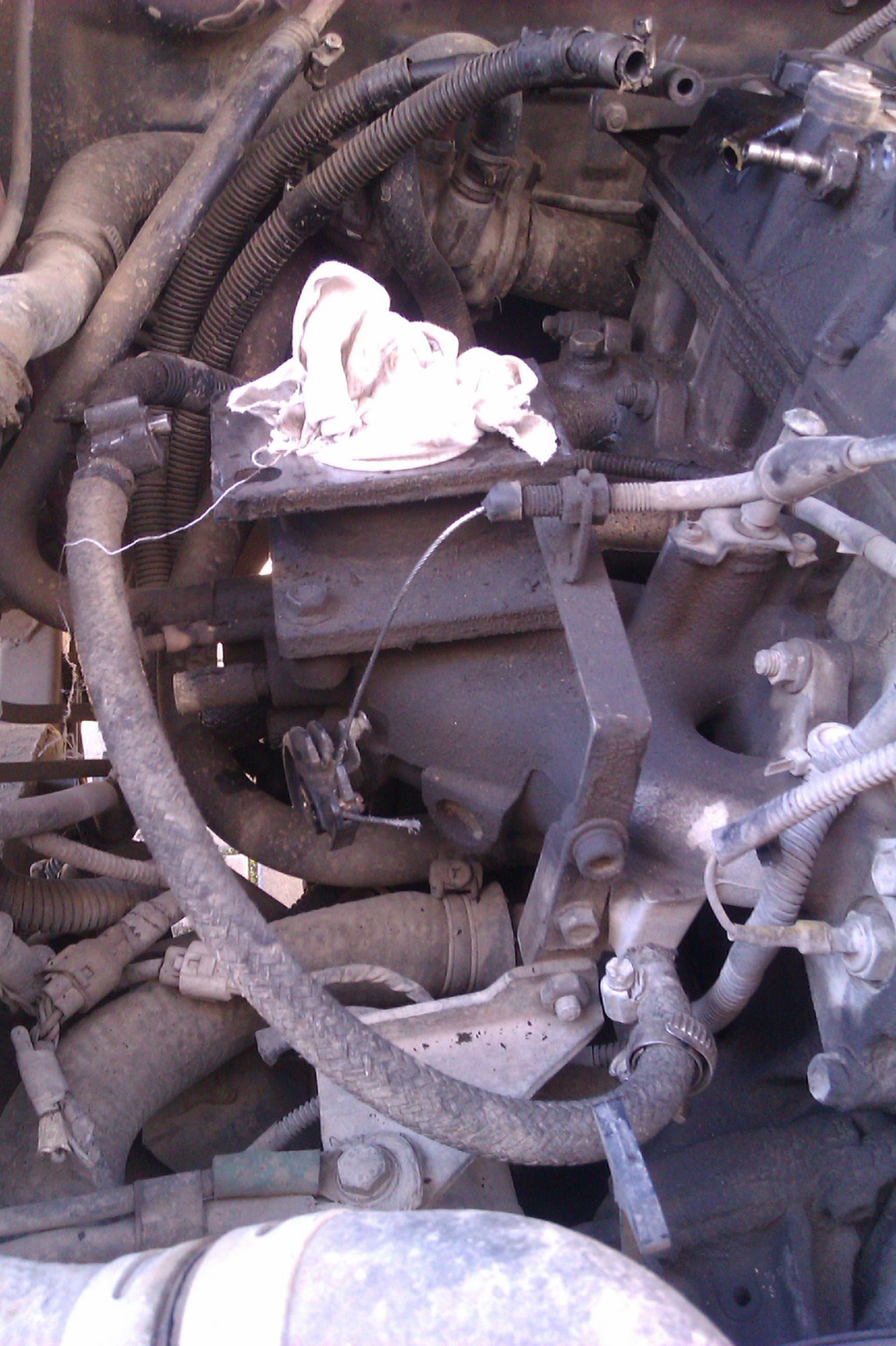

Саня Январина, в продолжение нашего разговора:
"Goncales сказал(а): ↑
2 Январина - машина с карбом на 16 клапанном движке ездит по Крыму, могу поспрошать."
"Санёк буду очень признателен. интересует наличие впускного коллектора и установка трамблёра."
Отвечу в профильной темке, дабы не похерить. :)
Сообщаю - все очена просто - впускной не родной, номер\модель выясняю. Ну все остальное как обычно - трамблер с вакуумом.
Да вообще, случаи скрещивания Г16 16кл с карбюратором, оказывается довольно распространенное явление: тыц тыц но, рецепт тот же - другой впускной.
Yanvarina
10 Март 2010
811
78
Темрюк
Suzuki vitara 1994г.
Саня привет!
Это радует что можно пристроить коллектор, вот только никто тайну так и не раскрыл с чего же он.
И ещё никак не могу разобраться коллектора впускные по креплениям одинаковы или нет на 8ми и 16ти клапанных двигателях?
Goncales
Еще тот ездоцало!
30 Июль 2010
2,707
156
Одесса
Думаю одинаковые крепления у моторов серии G13, 15, 16. Так, что найти впускной с карбовой машины или с моника и встромить. Ну или переходная плита. У Данилы (спасибо ему за инфу и фото) стоит на выпуске так. Т.е. выпускной вообще "непонятной этиологии". На фото на впускном не заметил.
Goncales
Еще тот ездоцало!
30 Июль 2010
2,707
156
Одесса
Окончание. Вакуум для регулировки трамблера взят от карба. Т.к. на фото впускной явно не наш (нет прилива под термостат) термостат врезан в магистраль (подозреваю, что от ваза). Вот как то так.
Yanvarina
10 Март 2010
811
78
Темрюк
Так то всё понятно. Но с чего же коллектоооор???:scratch_one-s_head: прям хоть с машины снимать и мерять...
Goncales
Еще тот ездоцало!
30 Июль 2010
2,707
156
Одесса
Ну Саня, тут что бы не мутить с термосом, надо как я раньше говорил искать впускной от моника, а лучше с карбовой машины. И все будет тип-топ.
