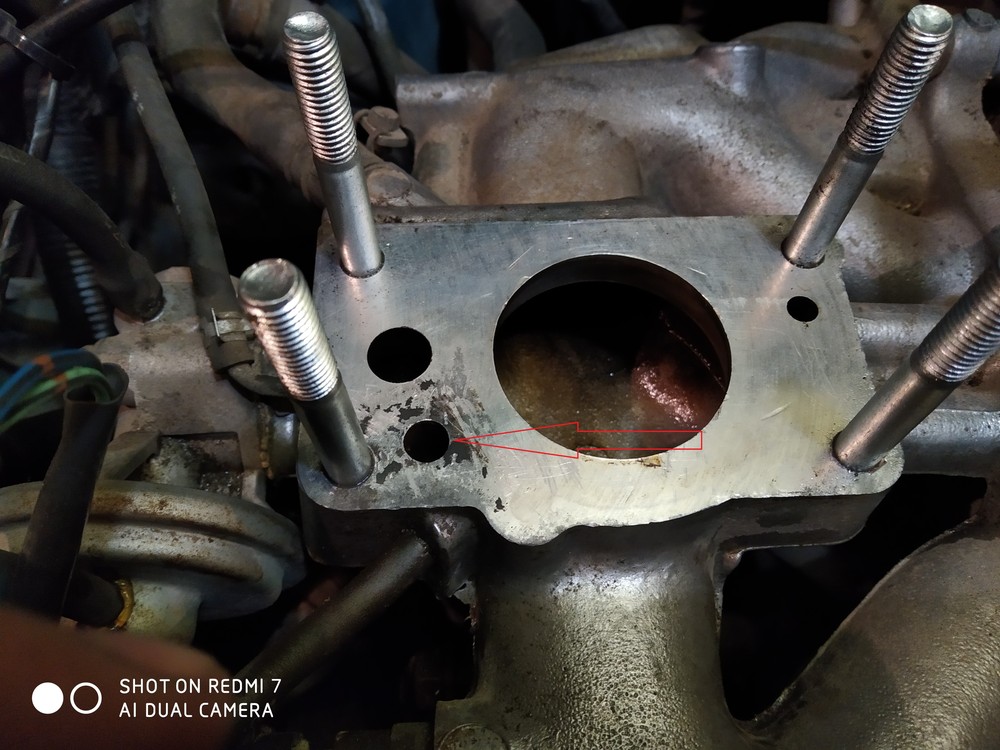

Подскажите пожалуйста, что можно сделать с этим отверстием? Прокладка из паронита не держит и охлаждающая жидкость переливается во впускной коллектор.
