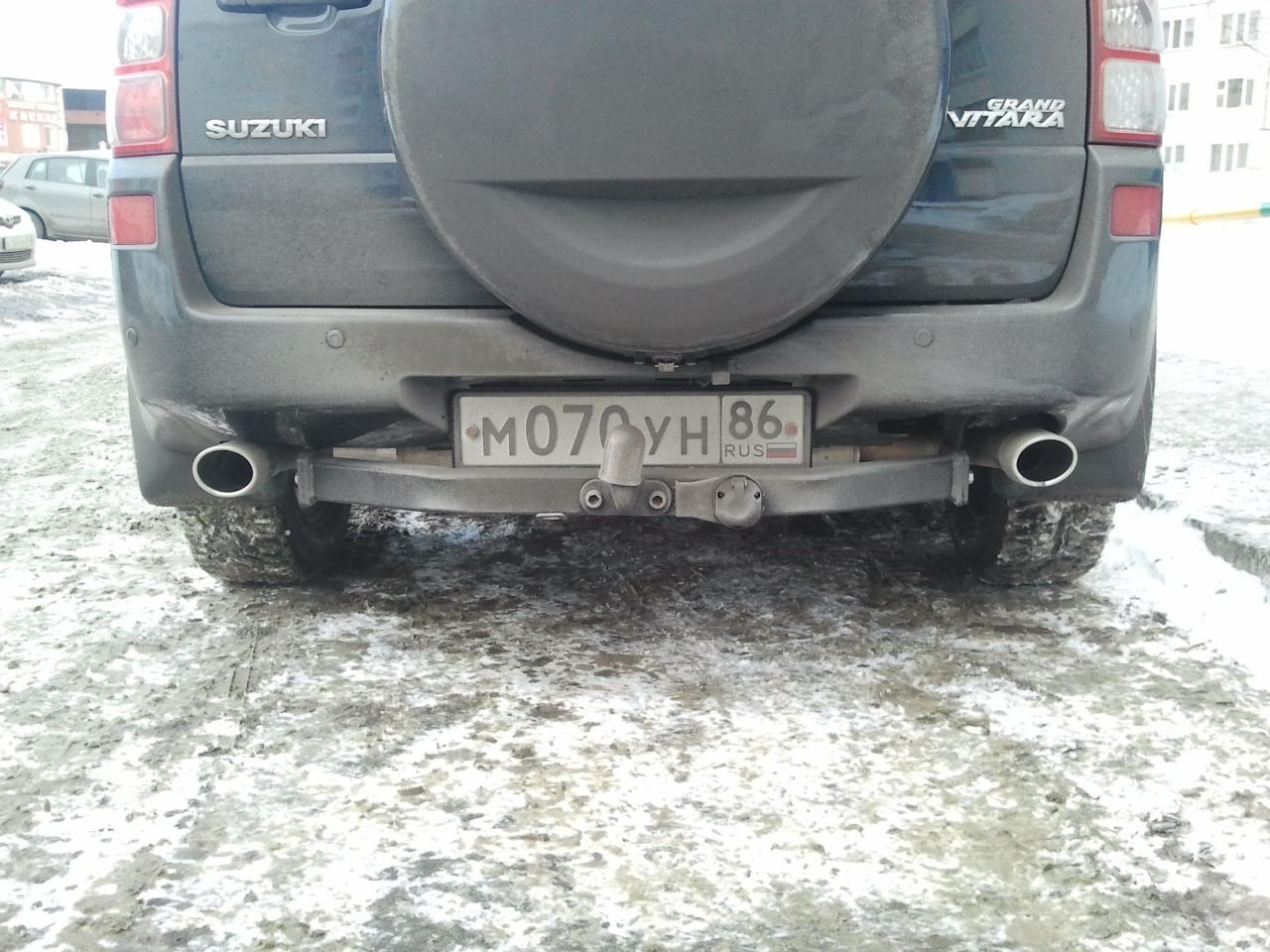

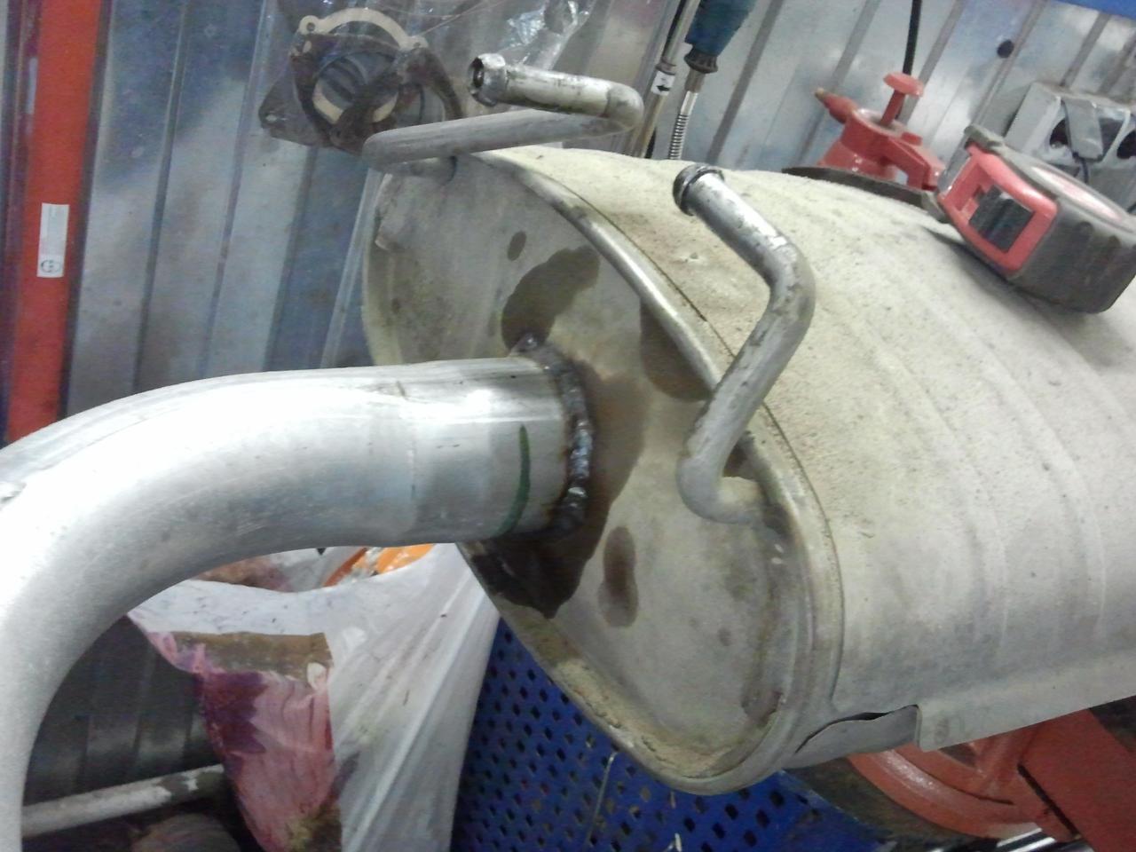

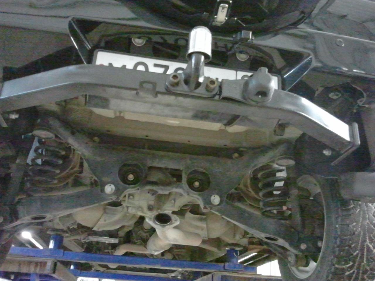

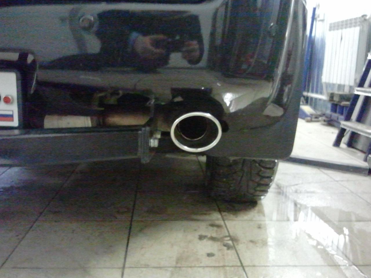

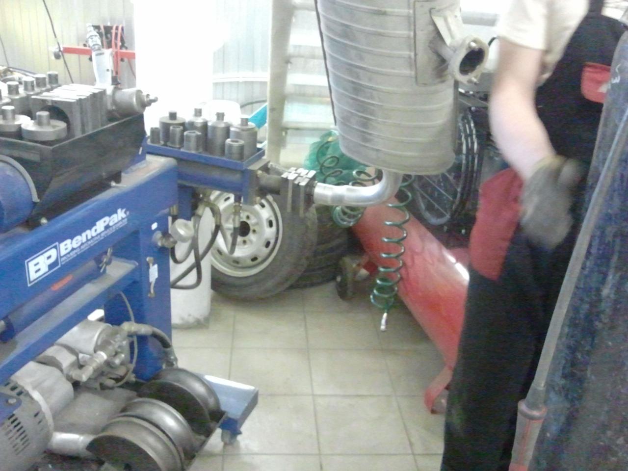

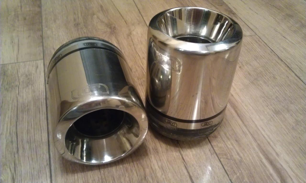

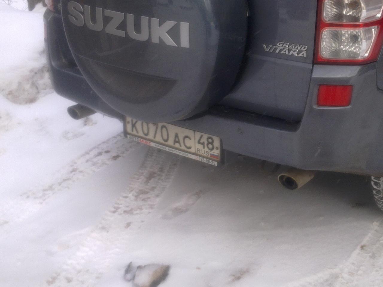

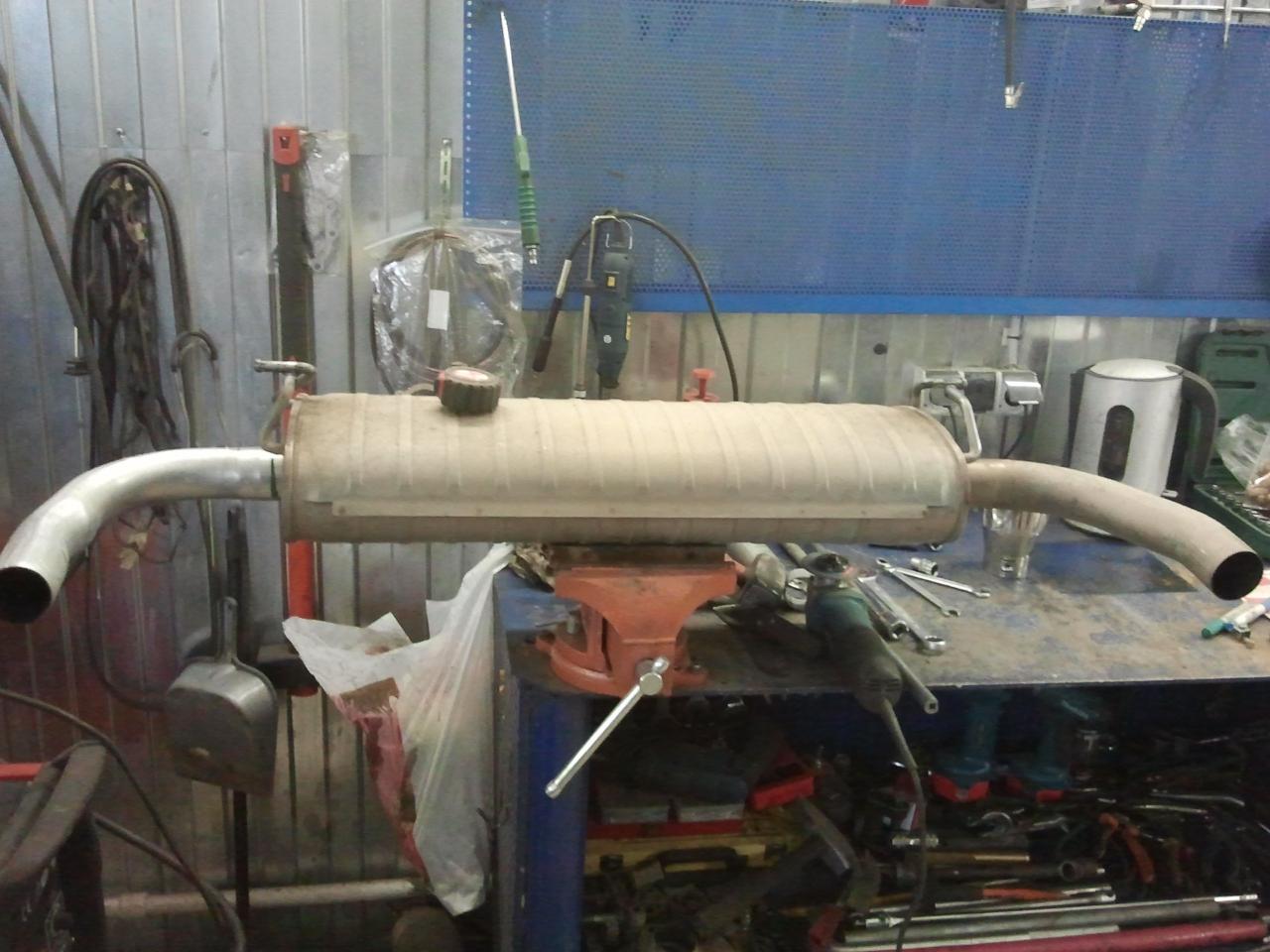

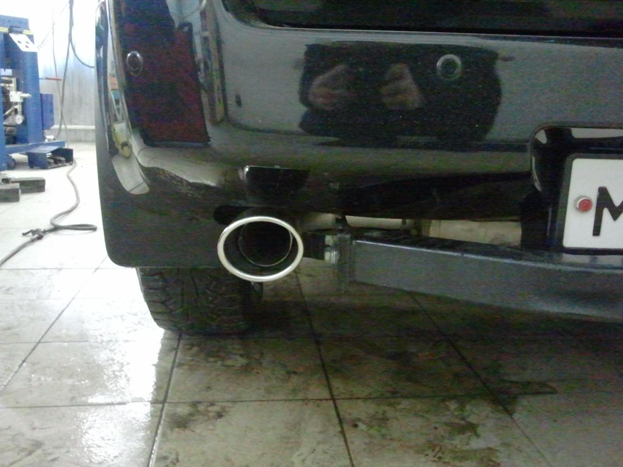

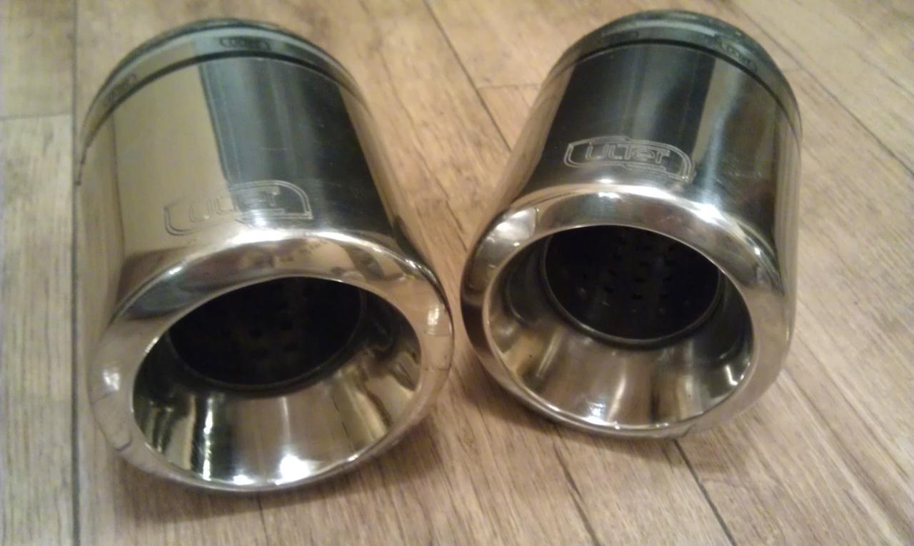

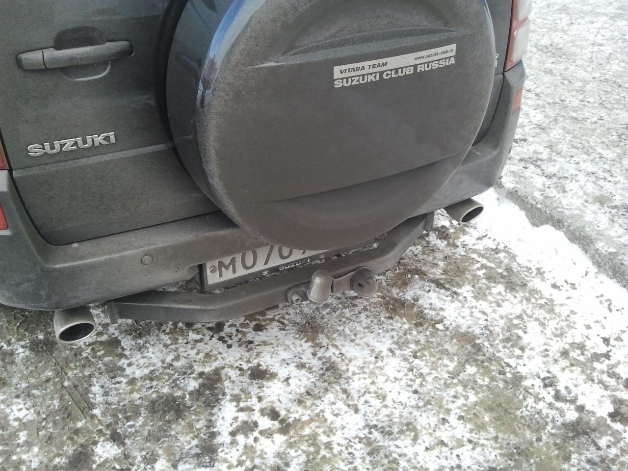

По просьбам трудящихсмя выкладываю отчет о проделанной работе, которая у меня с напарником заняла неспеша 2,5часа(с замерами, тестированием выхлопа из труб).Банка стандартная, сразу скажу дым с обеих труб идет равномерно, только с учетом одинакового размера труб(на 2,4 моторе идет 60мм труба).В кратце по фотографиям вы все сами увидете, варили полуавтоматом, к концам труб приварены насадки(труба укорочена примерно на 5-6см, чтобы она не торчала из насадки), т.к.3 п-образных крепежа выглядели страшно и неуклюже, пришлось приварится.В общем смотрите фото и комментируйте/справшивайте.
