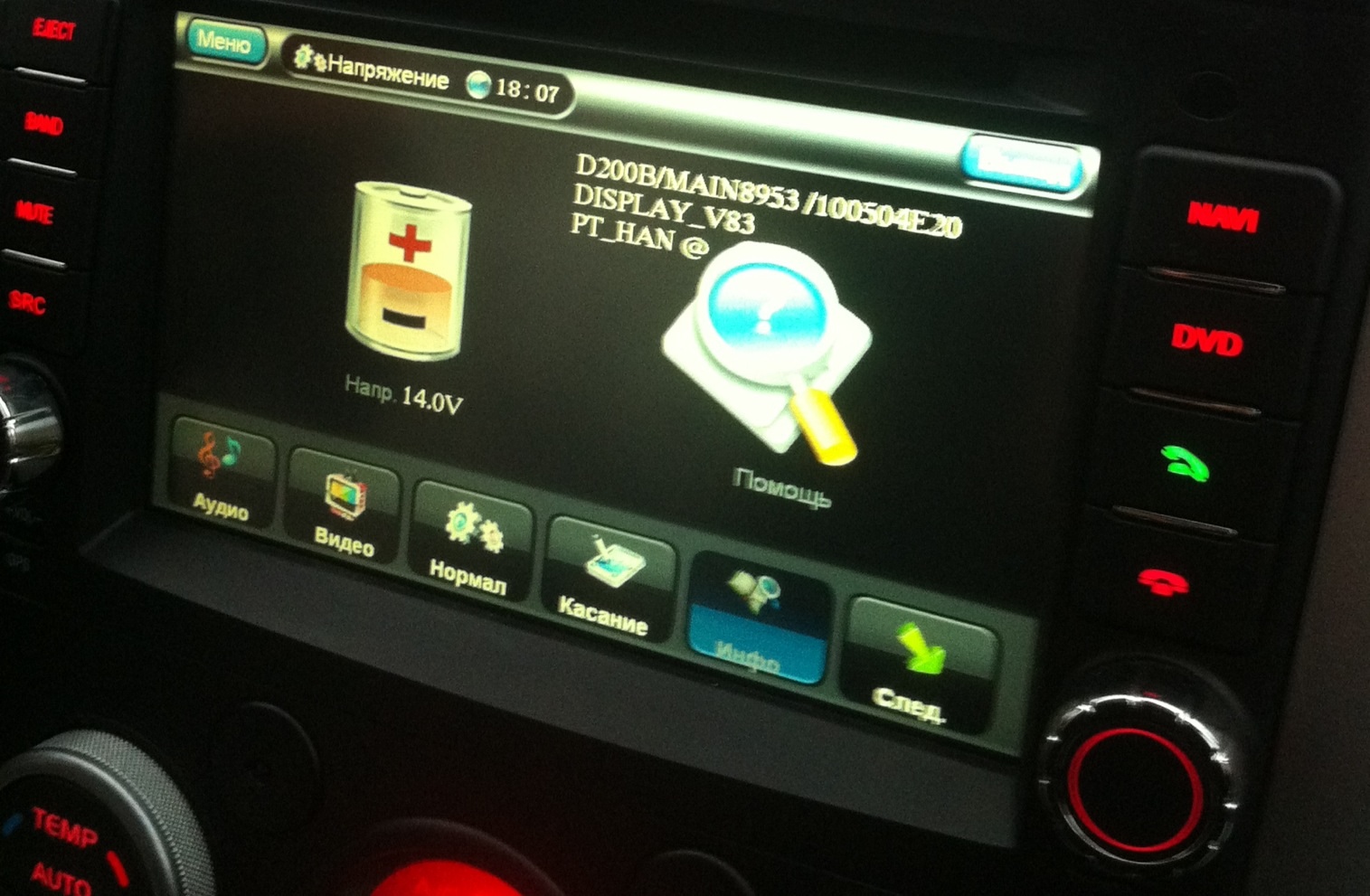

Кстати, у кого стоит магнитола с 7" экраном вместо штатной, там можно в настройках посмотреть напряжение бортовой сети...

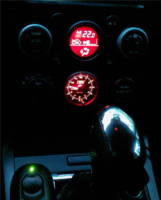

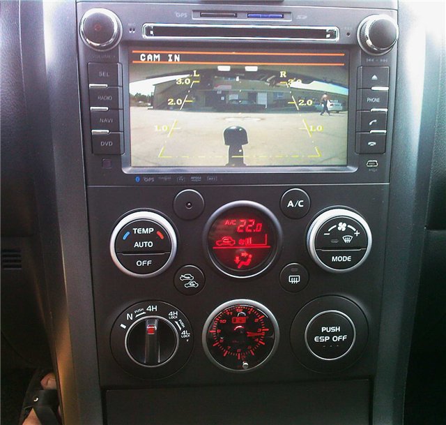

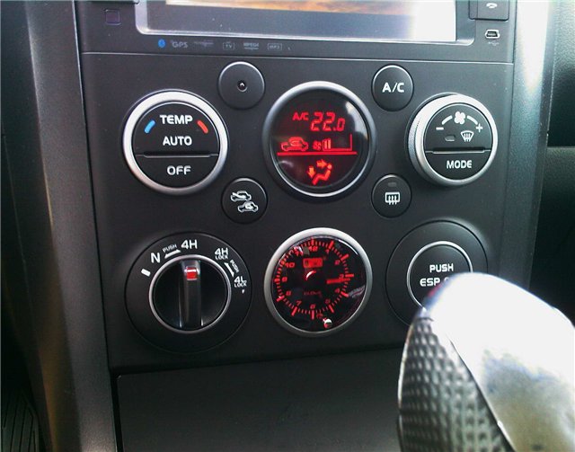

Тоже задумал установить себе вместо заглушки часы.
Интересует такой момент. Подсветка магнитолы и индикатор климат-контроля имеют две ступени яркости подсветки, зависимые от установки яркости приборной панели. Есть ли возможность продублировать такое поведение на данных часах. Кто-нибудь решал этот вопрос?
Давно искал- результат:
Нашёл тут: http://cgi.ebay.com/ebaymotors/52mm...rQ5fTruckQ5fPartsQ5fAccessories#ht_6376wt_939
Дневные фотки:
Есть нюансик, окошко климат-системы имеет матовое стекло, а часики глянцевое, поэтому на нём есть блики.
Если блики будут мешать, то задую стекло часов матовым прозрачным акриловым лаком.

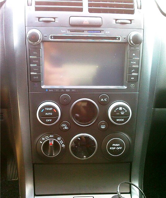

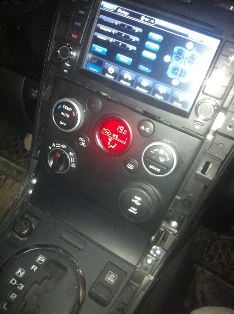

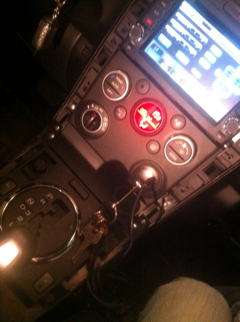

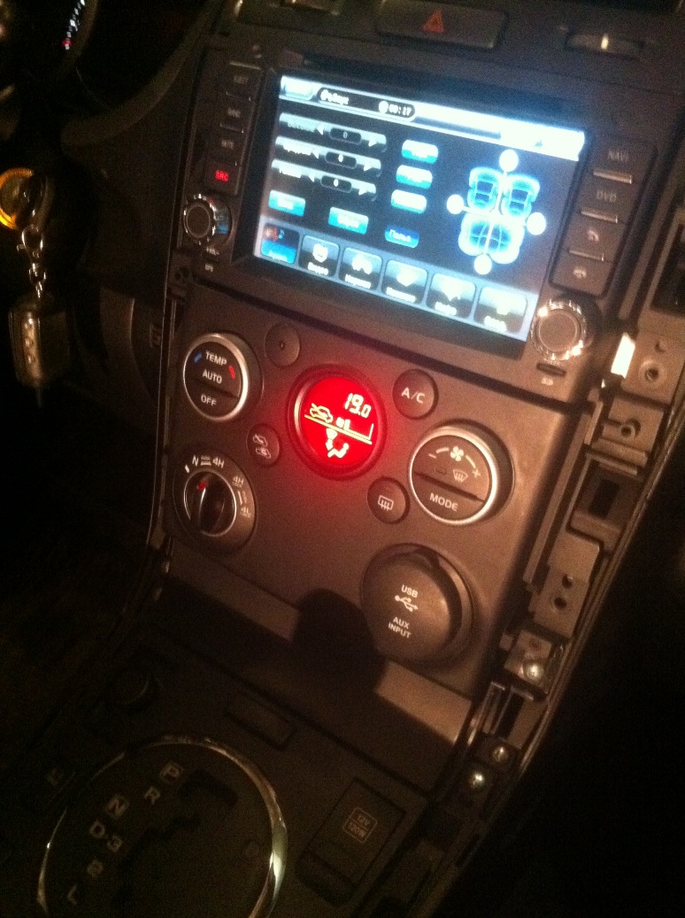

Часы ~mariner~ кашерны, нет слов. Ну а я все про заглушку... Вот сейчас вечером протягивал регик к магнитоле и, наконец, запихнул таки usb-aux in в заглушку ESP. Нормально поместилось, выглядит не очень ужасно (деваться все равно некуда - заглушка испоганена). Фоткал ночью телефоном в гараже...

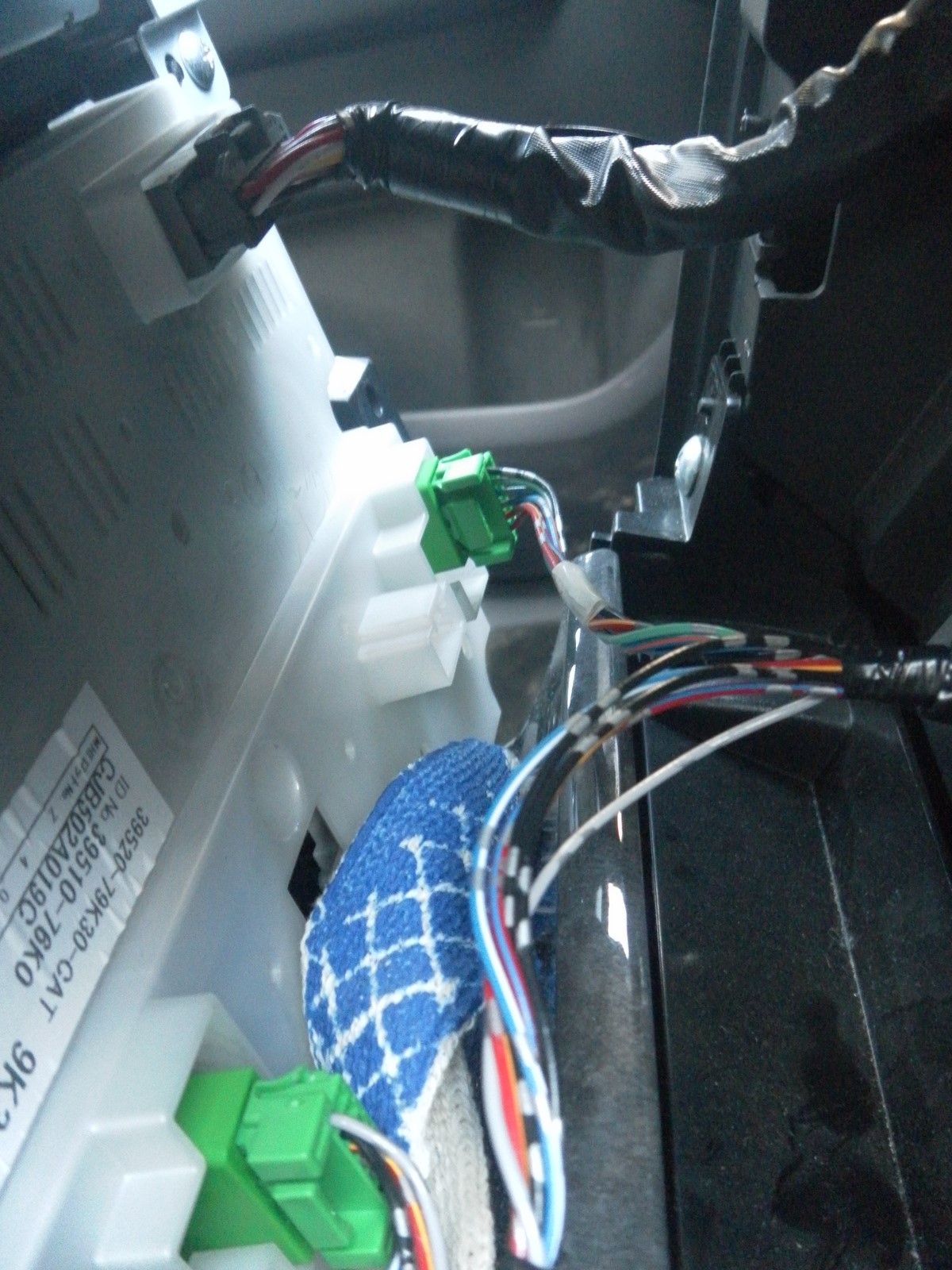

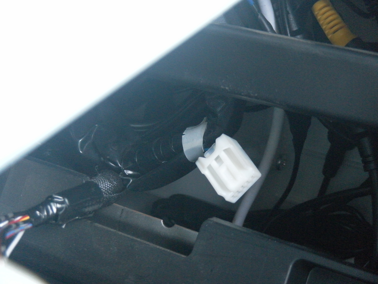

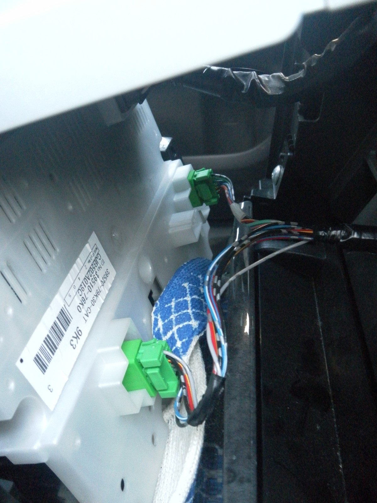

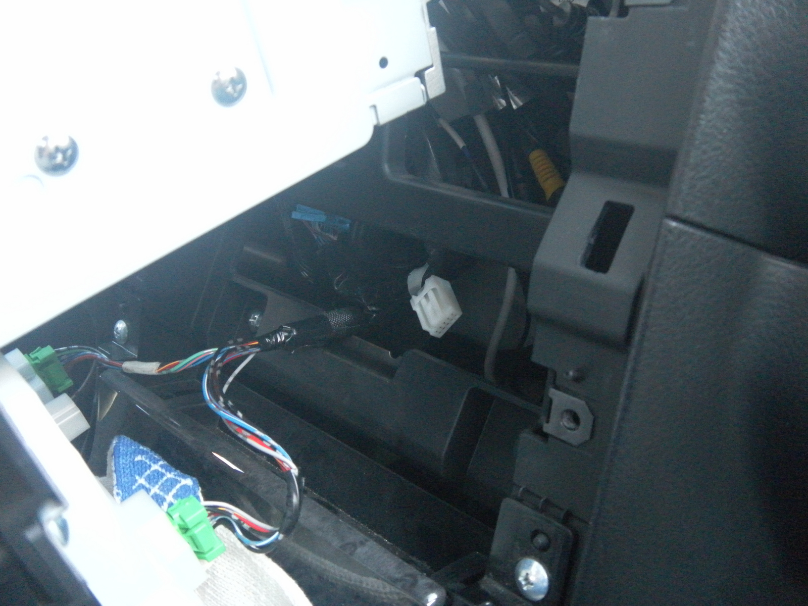

Народ, я тут копался (вторую антенну проводил) заметил следующее...
Висит в воздухе штекер, притянут заводской изолентой к косе других проводов, только кончик торчит... С обратной стороны панельки раздатки есть разъем, очень похоже что это мама и папа....Кто знает что за разъем и что за штекер????
фотосы:

Я оттуда задний ход брал в магнитолу для камеры вместо того чтоб от фонаря через весь салон тянуть (где-то вычитал). Как я понял, эта фишка для "действительно штатной" головы Витары...
De-Factus
1 Ноябрь 2007
251
Как это?? у меня была штатная....и она помойму не контачила с этим штекером.... Тянуть через весь салон ниче не нужно... Мне кто голову ставил ниче не тянули...тоже где то там брали....

Ты бы еще собратной стороны фотки выложил, было бвообще супер!...там же белая панель крепится, я так понял ты ее раздестроил?? Ибо она мешать будет или часы не такие глубокие?? достаточно только просверлить черный лицевой пластик??
~mariner~
4 Апрель 2013
332
153
сподОдессы
SGVNv
Сзади фотать нечего. Всё целое невредимое.
Откусано-укорочено бокорезами только пару внутренних ребер с белого пластика.
Провод от часов выведен через одно из маленьких технологических отверстий. Выглядит как с завода.
Самое ответственное. это прецизионно подогнать диаметр отверстия, чтоб часы внатяг вошли.
Для этого я наматывал на фрезу(которой сделал отверстие чуть меньшего диаметра) полоски наждачной бумаги, и расширял диаметр. Корпус часов имеет небольшой конус, поэтому его можно примерять до полной посадки.
