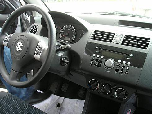

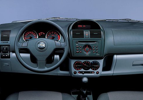

Вопрос к Alexandre.
Каким образом улучшить басы в Cвифте new, Игнисе со встроенной головой, если не менять голову, не менять проводку, не делать шумоизоляцию? Я так понял, что если ставить активный саб, нет провода, включающего усилитель и нет выхода на сабвуфер. Нужен ли конденсатор?
Alexandre
31 Май 2006
1,246
Мытищи, МО
Liana VVT M/T 2WD HB - тёмно синего цвета 2006г
Ssang Yong New Kyron II Black Space Automat 2008г
Для увеличения басов, конечно лучше активный саб. Выход в магнитоле навярняка линейный есть, если нет, на худой конец можно взять выход с динамика, скажем тылового, но не напрямую ,а с аттенюатора, который можно сделать из двух обычных сопртивлений. Конденсатор ставить, для чего????????
В качестве разделительного ????? В принципе можно, но он уже присутствует как правило на входе усилителя саба.
Если имеется в виду относительно питания 1фарады, то для пиковых мощностей, он не помеха. Но тут реально от громкости зависит вашей системы. У себя я бы не ставил, эту емкость.
Если нужна схема аттенюатора, то я нарисую, но к сажелению, тут не смогу выложить, так как молодой еще на форуме:))))
А линейный выход все же посмотрите, вдруг есть.

Здравствуйте!проблемка небольшая возникла со штатным головным устройством.нереально подключить усилитель к голове(нет линейного выхода) .Кто менял штатную магнитолу на свифте 2007 или распаивал на ШГУ линейный выход?
