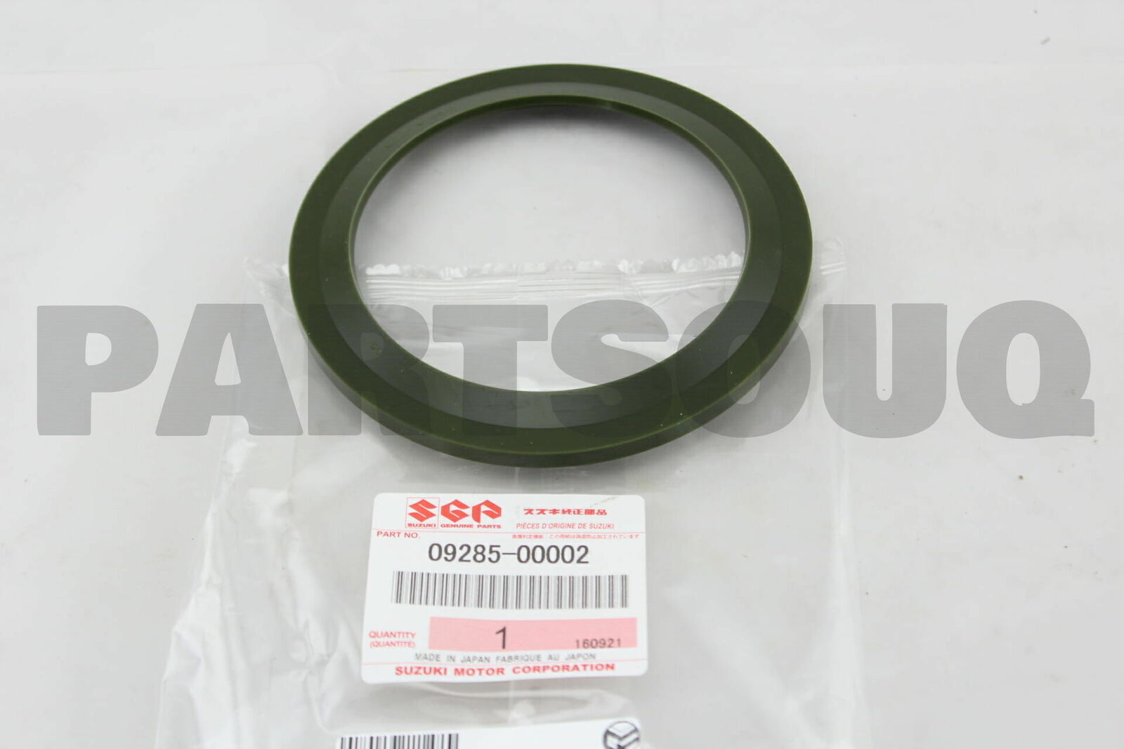

MRJ, Не уверен что оно подойдет - это самурайский сальник. У нас и кольца другие не из половинок,а цельное с надрезом

Это сальники кулака на самурай 09285-00002
На JB23/33/43 не подойдёт.
На Jimny номер пыльника 45120-81A01 (02, 03, 04)
рекомендую только как аналог чего то очень редкого - в других случаях полик преимуществ не имеет. разваливается под нагрузкой, точит метал стабов итд. не хочу чказать что это говно - но орига , или не плохие дубля будут лучше.
