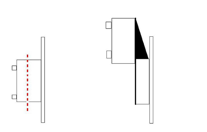

Друзья, кто юзает 29е колесо на запаске? Поделитесь как оно туда встало. У меня не влазит (дверь с ним не закрывается мешает бампер). Резать задний бампер пока не хочется, хранить колесо в салоне пока тоже. Что делать? Кроме проставок в голову ничего не приходит)))
переносится крепление запаски на нужную высоту.
Сварка + покраска 1 час.

Ответ: 29я запаска на дверь??????
Переварил крепление запаски... Теперь на зад можно и 31 вкрячить... Сделал примерно так как написал EDI.

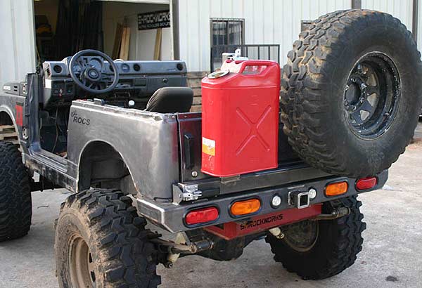

А еще лучше соорудить вот такую штуковину и крепление под запаску есть, и мет. бампер, и фаркоп при желании, и крепление для канистры.... эх... себе наверно буду похожее лепить.
