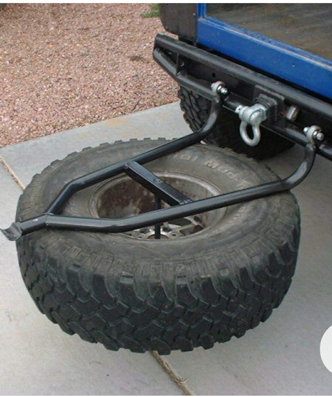

У меня 29. Взял штатное крепление и разрезал болгаркой поперек трубчатой части, примерил и вварил между частями кусок трубы на 90 или 100 и все. Колесо отодвинулось от двери и бампера.есть еще запас. Между покрышкой и задней дверью воткнул кусок резины для уменьшения вибраций.

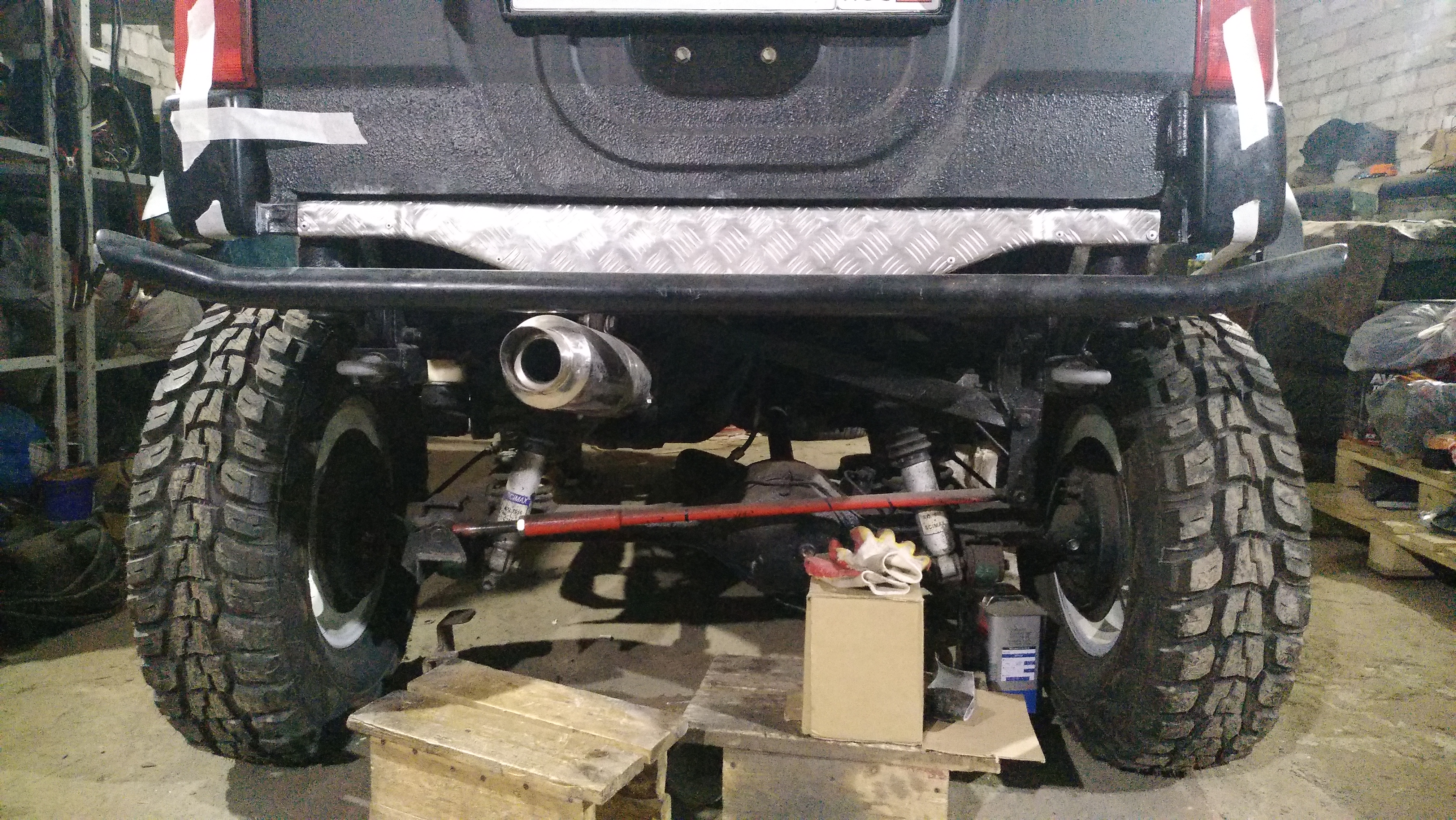

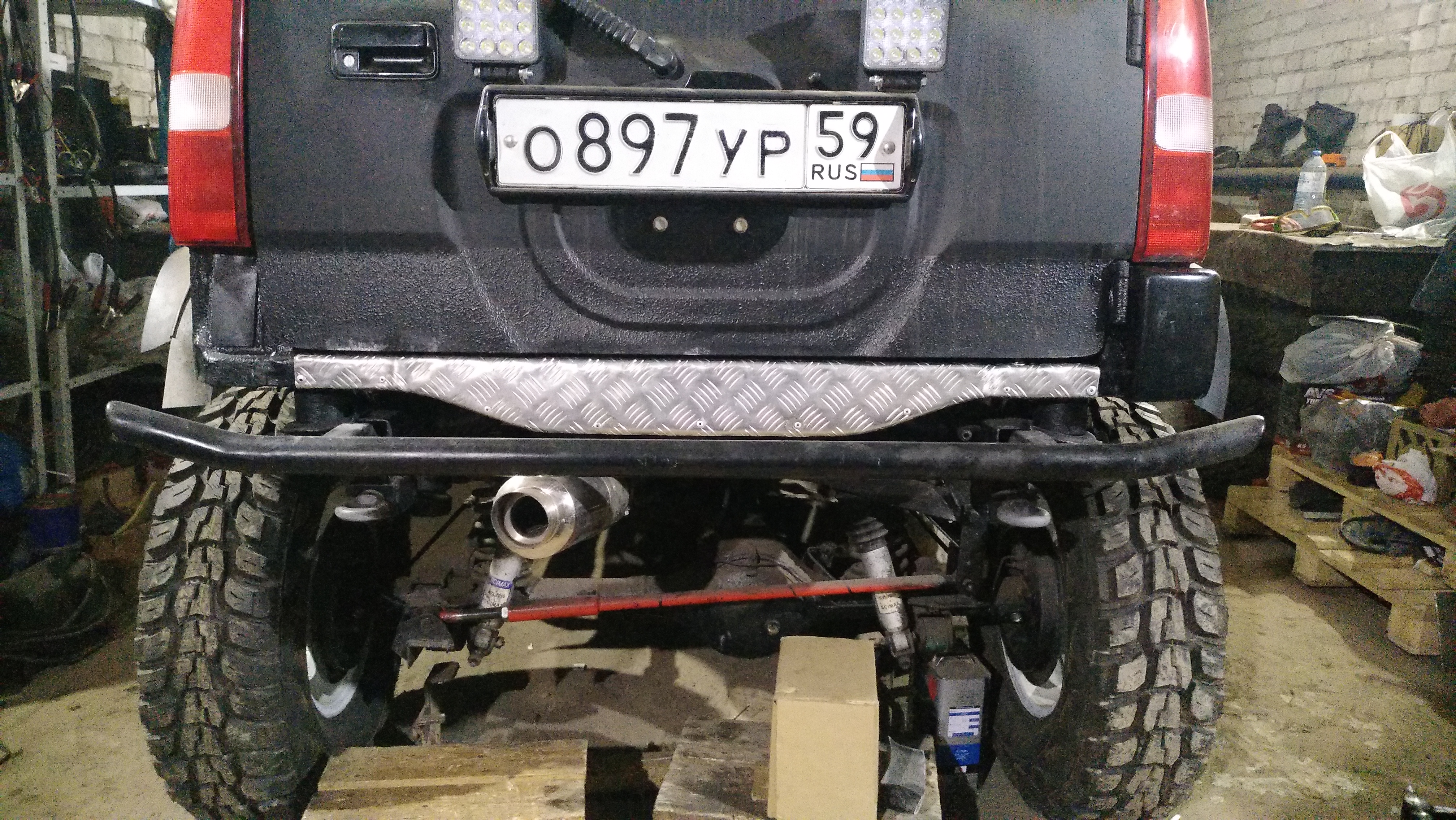

Да, в раму встроен. Квадрат в квадрат и на болтах. Вот и "кубатурю" пока с втулочками капролоновыми. Вот только...дверь не очень удобно открывать будет... НО - Я ещё в "процессе" может что и придумаю...

Калитку делать на таком бампере (одна труба) смысла мало, плечо нагрузок слишком узкое будет, разболтается и выломается быстро. Да и 1. или вертикальная ось будет перекрывать правый фонарь, 2. или сожрет угол съезда (если ось направить вниз). Такая вот горизонтальная конструкция - оптимум для такого бампера (мне кажется).
Да, открывать заднюю дверь будет чуть дольше и тяжелее, но опять же - можно поставить витую пружину на кручение (ну, как на прищепке для белья), которая компенсирует часть нагрузки и откидывать-поднимать колесо можно будет одной рукой. Она же и будет с усилием выбирать зазоры во втулках, если что, и они не будут постукивать на ходу.

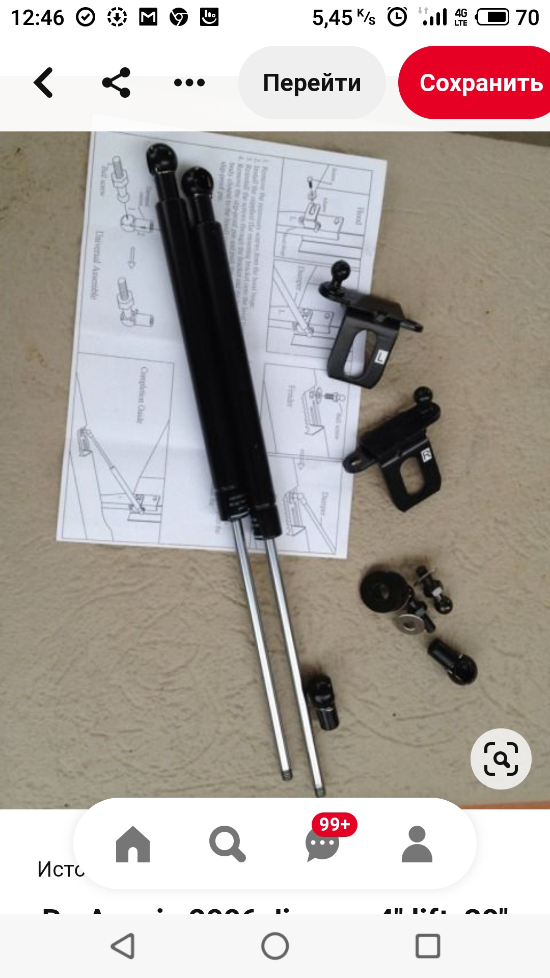

О !!! Интересная мысль!!! Но - на сколько-же мОщную пружину нужно будет найти? И где,(от чего)? Или может что с гидроамортизатором придумать? Благо Их у "братьев наших меньших" в Китае выбор большой... Но тоже - Мощный нужен...

Я вот на капот приглядел. Там выбор РАЗНООБРАЗНЫЙ.
152
26 Февраль 2019
Suzuki Jimny 2007
А иначе никак, наверное.
Да и ради такОго дела бампер из труб можно и переделать. Основу оставить только. Просто там ещё глушитель у меня...

Газовые слабоваты, там мощь нужна. Да и кинематику сложновато будет сконструировать улобную. Навскидку на ум приходят пружины от задней подвески снегоходов. По сути там на таких двух пружинах весь задок висит. Polaris Widetraк, один из самых дешевых снегоходов.
