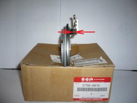

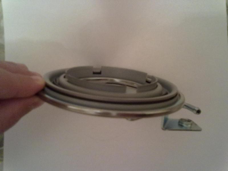

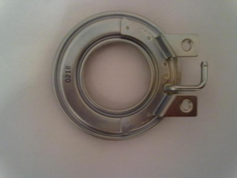

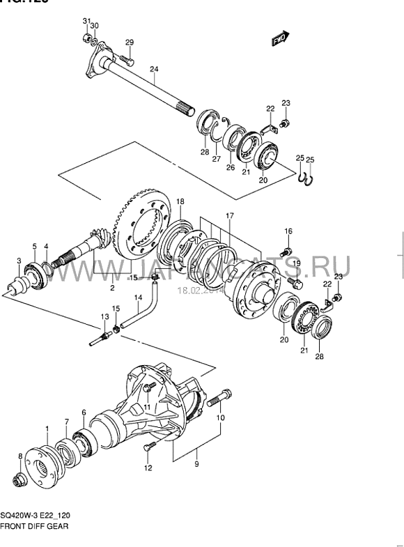

Leschik_ это фотка детали на вашу машину? Интересно просто почему у меня на 2003 год рейстал идет другой номер детали 27750-67D01.
Я же правильно на схеме нашел эту мембрану она под номером 18?
Leschik_
28 Декабрь 2006
124
Chevrolet Tracker, 2л., 129л.с., 1999 г.
Насчет номера стопроцентно не уверен. Снимок с номером нашел у себя в архиве, два других сдернул с номера. По датам первого снимках - это был 2010 год. Муфту сам не покупал, все сделали в сервисе, у них была в наличии. У Вас немножко другая машина, соответственно и номерок ножет быть другой. Та муфта, которую мне отдали после ремонта, очень похоже на те, что на снимках.
По схеме - да, она под номером 18.

Спасибо всем! А как она работает? Если по рисунку вышеприведенному пояснить?
nikon
4 Июль 2010
1,387
301
Поволжье
SGV 99`
Chevrolet Tracker 00`
Потому что на рестайл с пневмовключением и с 2001 по 2003 идет именно этот номер - 27750-67D01, а на дорестайл с 1998 по 2001 - 27750-85F41 и разница у них в размере, обозначенном красными стрелками на первом фото в пост №84.
Остальные две фото мои.
Изображение схематическое, по нему не понять воочию принцип включения.
