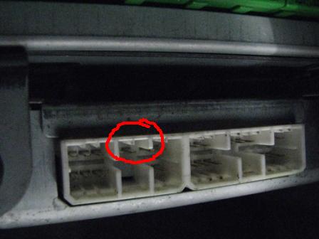

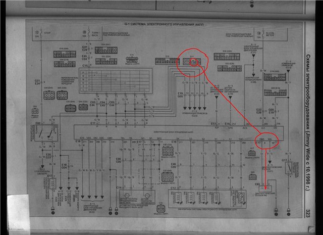

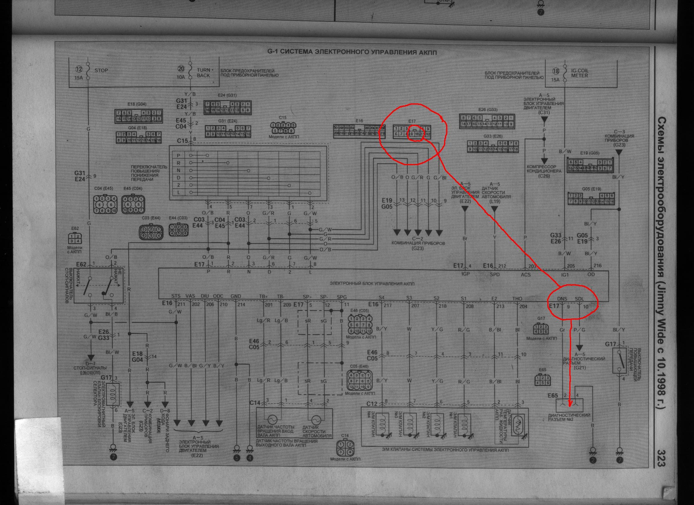

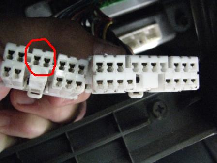

Ищите распиновку мозгов, можно замкнуть контакты прямо на разъемах. Например, тут видно, что идет на диагностический разъем. Номер 9 -это то, что надо.

Что же делать? у меня разъем самодиагностики не работает.
Вот и я сегодня попробовал, ничего не показывает. Единственное, если через лампочку замкнуть на массу правый средний контакт, тогда лампочка ЧЕК совсем не загорается.:cray2:
